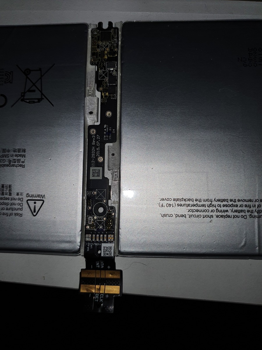

ich habe hier schon viele Tips gelesen die mir geholfen haben.
Jetzt habe ich leider das Problem das ich bei meinem Surface Pro 4 Akku
am Plus Pin keine Spannung mehr messen kann. Nun habe ich mir einen
neuen Akku gekauft, bei diesem habe ich gleich gemessen und Habe 7,2V
gemessen. Jetzt nach einer Woche geht das Surface wieder nur am Netzteil
an und geht sofort aus wenn ich es vom Netzteil trenne. Laut diagnose
Hat der Akku noch 44% Ladung. Genau wie beim alten Akku kann ich jetzt
wieder keine Spannung messen.
Meine Vermutung ist das mein Netzteil ein defekt hat welches mir die
Elektronik am Akku zerstört.
Meine Frage ist jetzt was mir da kaputt gegangen ist.
Leider gibt es so keine Schematischen Pläne dafür um diese Elektronik zu
verstehen.

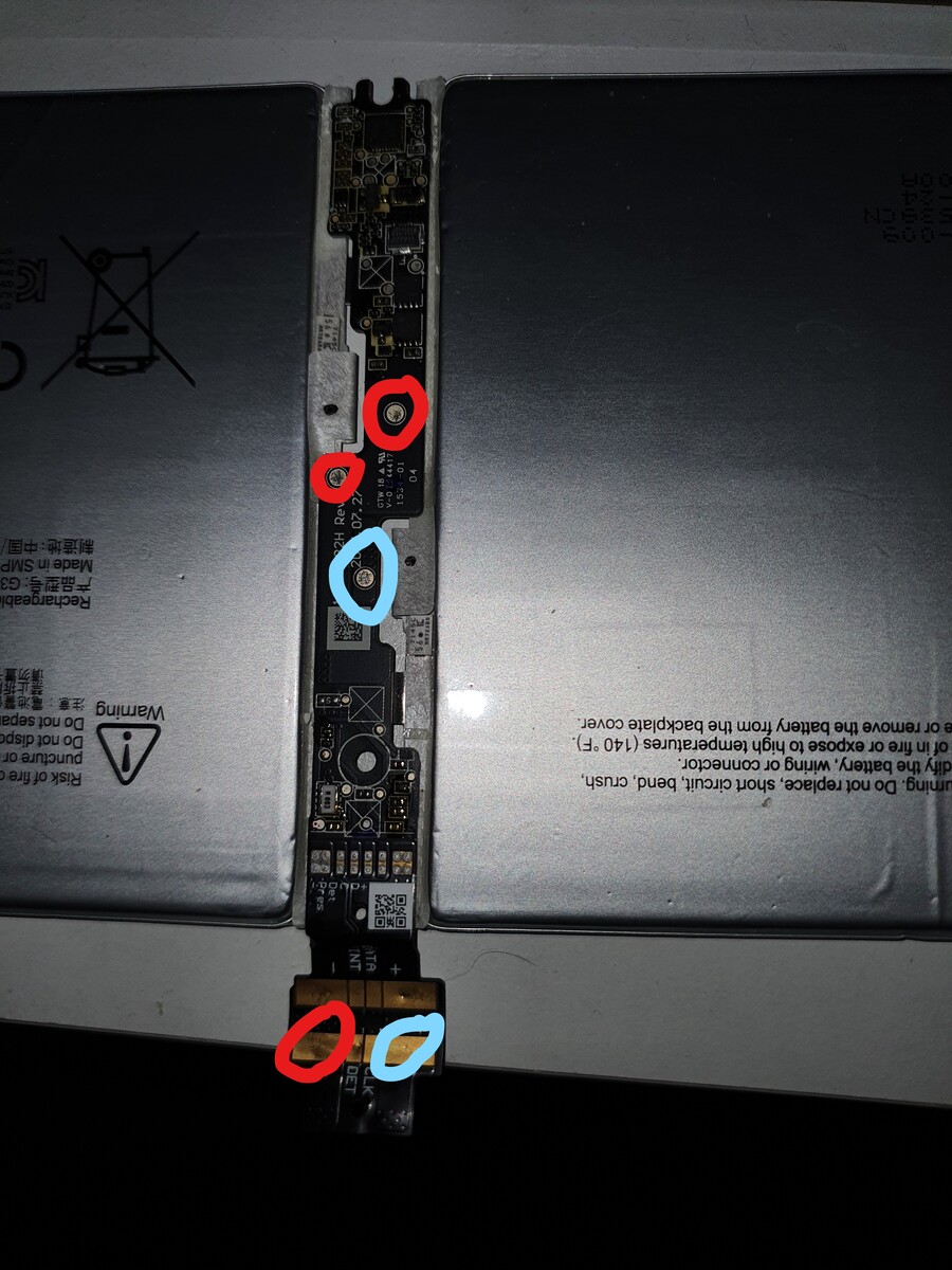

Zu meinen weiteren Messungen:
Zwischen den beiden himmelblauen Kreisen habe ich Durchgang.
Die roten Kreise haben einen Mohm Widerstand zum Minus Pin
Messe ich jetzt die Spannung zwischen den beiden kreisen und dem Minus
Pin
erhalte ich wieder die 7,2V spannung.
Ich hoffe ihr könnt mir da Weiter helfen um es einfach besser verstehen
zu können.

Da wird ein neues Netzteil UND ein neuer Akku nötig sein.
Ich hatte vor 2 Jahren eine Charge, da waren von 10 Surfaces 5 defekt.
Gleiches Fehlerbild.

Vielen dank für die Antworten, mit der Firmware ist gut zu wissen das
war mir neu.
Habe mir das fast schon gedacht das ich da nicht drum herum komme beides
neu holen zu müssen, hatte nur die Hoffnung das ich die Akkus noch
retten kann da einer gerade mal ne Woche alt ist.
Dann werde ich mir mal nen neuen bestellen und mit dem Docknetzteil mal
schauen ob es dann wieder geht bevor ich ein neues Netzteil bestelle.

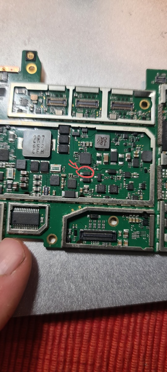

#6865422
HI.
 Da ist eine Diode defekt. Diese bewirkt das, das pro 4 sofort ausgeht
wenn du es vom Ladegerät nimmst. Die Diode sollte im Dioden-test 0.2v
Durchlassspannung haben. wenn OL oder größer 0,26V dann defekt. Achte
beim Messen auf die Polarität
Ich nehme die immer aus defekten Pro 4 Boards herraus. Wenn du eine
brauchst, PN.
Gruß Ricardo

Eine Frage dazu:
Lädt das Surface den Akku im Netzbetrieb? Weil diesen Fall habe ich
gerade. Neuen Akku verbaut, hat dann auch angezeigt, dass er geladen
wird. Bei 100% nach 5x starten an verschiedenen Tagen habe ich dann das
Netzteil mal abgezogen und Surface war sofort aus...
Gast #6990074
JOchen86 schrieb:
> Ricardo B. schrieb:
>> HI.
>> brauchst, PN.
>> Gruß Ricardo
Nachtrag. Mit dem Akku, den ich davor neu verbaut habe, startete das
Surface immer im Akkubetrieb und Netzbetrieb, aber der Akku wurde nicht
geladen
