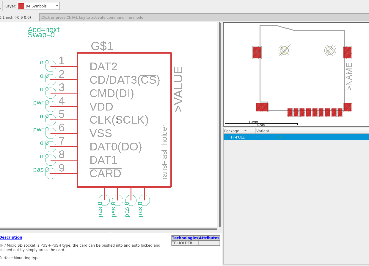

siehe Anhang. Diesen Micro SD socket habe ich aus der eagle lib
"sd-mmc.lbr" in einem layout verwendet. Jetzt weis ich nicht wo man so
ein Ding (was dann auch da drauf passt) her bekommt / kaufen kann.
Leider hab ich es auch schon geroutet, sonst wäre es wahrsch. besser
sich den footprint aus dem datasheet auf der Lieferantenseite zu
besorgen und daraus ein eagle device zu basteln? Mir fehlt leider etwas
die Erfahrung bei konkreten Vorgehen.
VG joh
Ganz falsche Reihenfolge, man verwendet in einem Layout nur was man auch
sicher beschaffen kann, sonst ist das Layout im Zweifelsfall für den
Müll.
Also Device aussuchen, Datenblatt studieren und den dort vorgeschlagenen
Footprint realisieren - meistens indem man den Footprint danach selbst
zeichnet, und wenn es einen fertigen gibt muss man den auch mindestens
sorgfältig prüfen, was meistens genausoviel Aufwand ist.
Georg

Lehrgeld. Die erste Platinenrevision ist ohnehin meist für den Müll, und
auch hier wurde der µSD Schacht mal mit Drähten verbunden weil die
Datenleitungen vertauscht waren.  IIRC hat µSD andere Belegung als die
große SD Karte.
