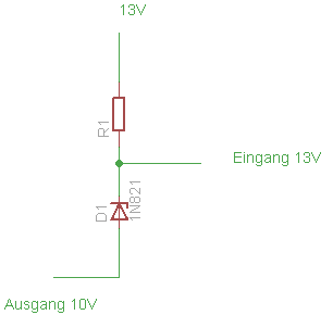

Guten Morgen!
Folgendes Problem habe ich:
Eine Steuerplatine gibt mir 0 oder 10V aus für ein An oder Aus Signal.
Das Endgerät Schaltet aber erst ab 13V An und unter 13V Aus.
Das Endgerät verfügt über eine extra Klemme mit 13V und GND.
Das einfachste wäre natürlich ein Relais.
Damit funktioniert es auch.
Gibt es eine andere Möglichkeit?
Ich habe z.b. recht viele LM393 IC.
Auch gängige Transistoren sind verfügbar.
Danke

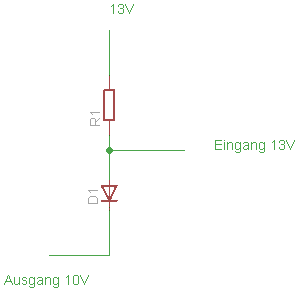

Karadur schrieb:> Widerstand und Z-Diode.
Bei der 1N821 handelt es sich um eine 6,2V Temp. komp. Z-Diode. Eine
günstigere Standard 6,2V Z-Diode tut's aber auch. Somit kann dann der
Ausgang zwischen 13V und 6,2V hin und her geschaltet werden.
MaWin schrieb:> Nein, Karadurs Lösung war richtig, deine falsch.

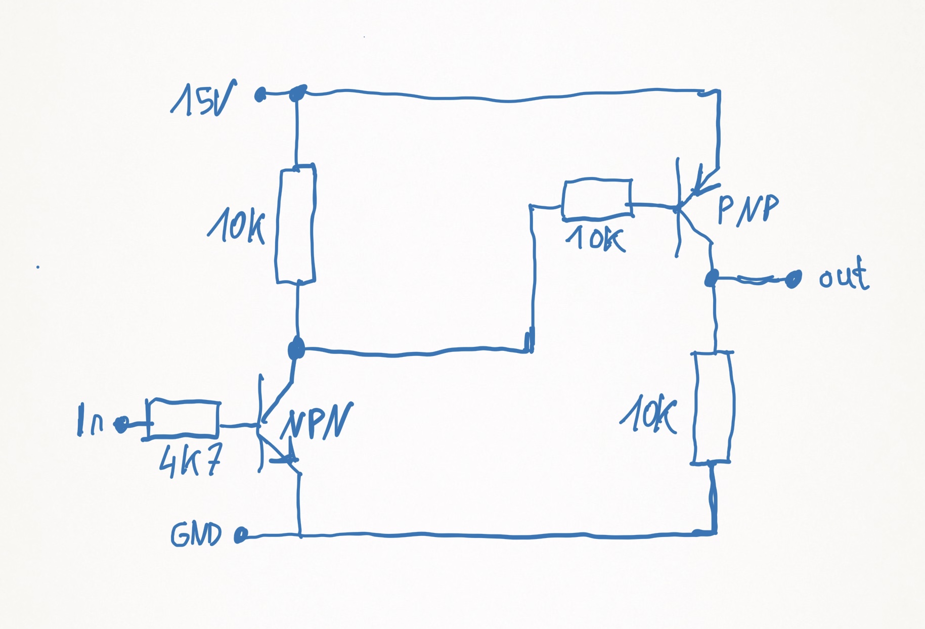

Wen man ganz sicher gehen will PNP Transistor auf +15V (Anforderung in
Thred Titel) 10k Widerstand vom "C" auf GND, 10k widerstand von "B" auf
"C" von NPN Transistor "E" von NPN auf GND 4k7 an "B" von NPN und dann
nochmals NPN um das Signal richtig zu stellen. "B" des NPN mit 4k7 auf
Eingang und so hat man dann eine Saubere 0V->15V und 15V->0V Flanke
Man kann natürlich auch eine Tynilogik CMOS OC Treiber verwenden, aber
TO sagte ja das er Transistoren rumliegen hat.

Vieleicht probierst du einfach mal die Lösung von Karadur. Es darf auch
eine normale 6,2V Z Diode sein.

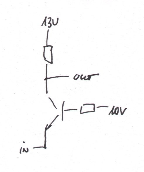

Na dann einfach ein simpler Transistor in Basisschaltung.
1:2-Basisspannungsteiler (z.B. 2*10k) zw. Masse und 15V, ein R (paar
kOhm) zw. C des Transistors und 15V. An Emitter wird das Signal
eingespeist, und an C steht das 15V-Signal zur Verfügung (wenn der
danach folgende Signaleingang keine wesentliche Last darstellt).

Ja sicher nur zur Zeit nicht, hab kein CAE auf dem Handy und bin noch
unterwegs Sorry, aber wenn dich (meine) Schaltung interessiert gerne,
Sobald ich wieder festen Boden unter den Füssen hab, und's noch kein

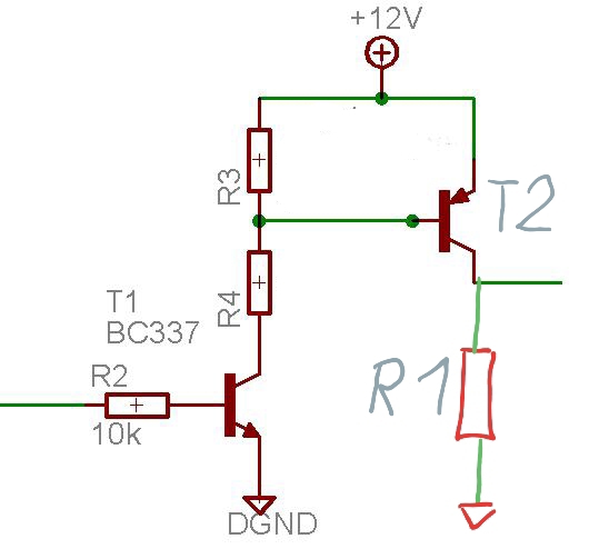

Alex J. schrieb:> könnte mir jemand das vielleicht mal bitte zeichnen?
Die Versorgungsspannung sollte statt 12V natürlich 15V betragen. R3 und
R4 sind 4k7 Widerstände, R1 = 10k, T2 = BC327.
Patrick L. schrieb:> Alex J. schrieb:>> in ascii verwirrt mich das oder gibt es einen trick das schaltbild>> verständlich anzuzeigen??>> Ja sicher nur zur Zeit nicht, hab kein CAE auf dem Handy und bin noch> unterwegs Sorry, aber wenn dich (meine) Schaltung interessiert gerne,> Sobald ich wieder festen Boden unter den Füssen hab, und's noch kein> anderer gemacht hat ;-)
Ich bin mal so frei;-)
Michael M. schrieb:> Die Versorgungsspannung sollte statt 12V natürlich 15V betragen. R3 und> R4 sind 4k7 Widerstände, R1 = 10k, T2 = BC327.Jörg R. schrieb:> Ich bin mal so frei;-)

Lieb von euch habt mir die Arbeit abgenommen. :-)
Wie ich geschrieben hab ist das eine Typische Schaltung wie man aus
Kleinen Signalen(TTL Level) saubere 0V->15V und 15V->0V Flanken bei 20mA
Last hinkriegt.
Und wenn der TO schon sagt das er Transistoren rumliegen hat, ist die
ja auch Unproblematisch ala (Quick&dirty, wird sie in der Praxis oft
auch als "Luftschaltung" realisiert) aufgebaut.
Habe hier noch PDP11/44 Boards rumliegen auf welchen genau solche
Schaltungen sogar von Werk her Aufgepfropft sind.(Hatten wohl die
Schnittstellenpegel vergessen und dann mit 2Nxxxx Typen korrigiert).
