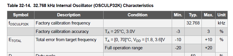

der ATmega4809 hat einen Interne Frequenz mit 32.768 kHz. Ich will damit
eine Uhr betreiben. Ich habe aber leider nach kurzer Zeit recht hohe
Abweichungen von der "Vergleichs Uhr (PC)". Ist der Oszillator zu
ungenau?

naja, das ist ein üblicher RC-Oszillator, als Uhr ist das wohl eher
unbrauchbar.
Abweichung, Temperaturverhalten usw. sollte im Datenblatt zu finden
sein.
> ungenau?
Wie jeder RC-Oszillator hat der eben je nach Temperatur und
Versorgungsspannung eine Abweichung zwischen +-3% bis zu +-20%
BTW: im Datenblatt stehen auch noch andere ganz interessante Sachen...
> Bin tatsächlich auch nicht davon ausgegangen das hier so hohe Toleranzen
> vorhanden sind.
Hinreichend genaue Frequenzen bekommst du nur mit Quarzen, Keramik- oder
MEMS-Schwingern. Aber das ist jeweils eine andere Fertigungstechnologie
und deshalb findest du die Dinger nicht in einem billigen µC. Nicht
umsonst hat der µC dann auch noch dedizierte Pins für einen 32kHz Quarz.
Als ich diese Pins gesehen habe, war klar, wo der Hase läuft...
