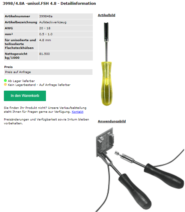

Ich bin auf der Suche nach einem Aufsteckwerkzeug für Flachsteckhülsen
2,8 mm. Für 4,8 mm gibt es sowas vom Hersteller Vogt (siehe Anhang).
Aber für 2,8mm große Flachsteckhülsen leider nicht.
Gibt es so ein Werkzeug eventuell von einem anderen Hersteller? Das
würde das Aufstecken auf die Platine bei der Serienfertigung
erleichtern. Mit Hand bzw. Spitzzange ist das ein Gefummel.

So wie das beschriebene Werkzeug kann es nicht funktionieren, weil bei
2,8 mm der Isolierkörper dicker ist als der Stecker selbst. Man kann
also nur an der Isolierung ansetzen.
Dazu könnte man einen passenden Steckschlüssel an einer Seite abfeilen.
Georg

Das ist nur eine Frage des Werkzeugs - mit so einer Blechzange aus dem
Baumarkt natürlich nicht, aber ich habe ein Druckluftwerkzeug, das
erzeugt um Grössenordnungen mehr Druck und produziert einwandfreie
Verbindungen.
Georg
