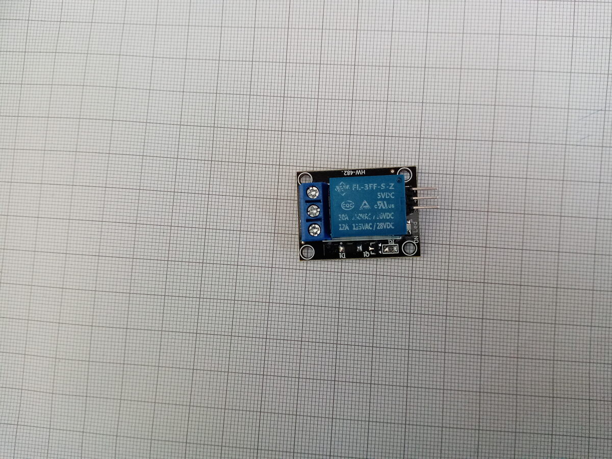

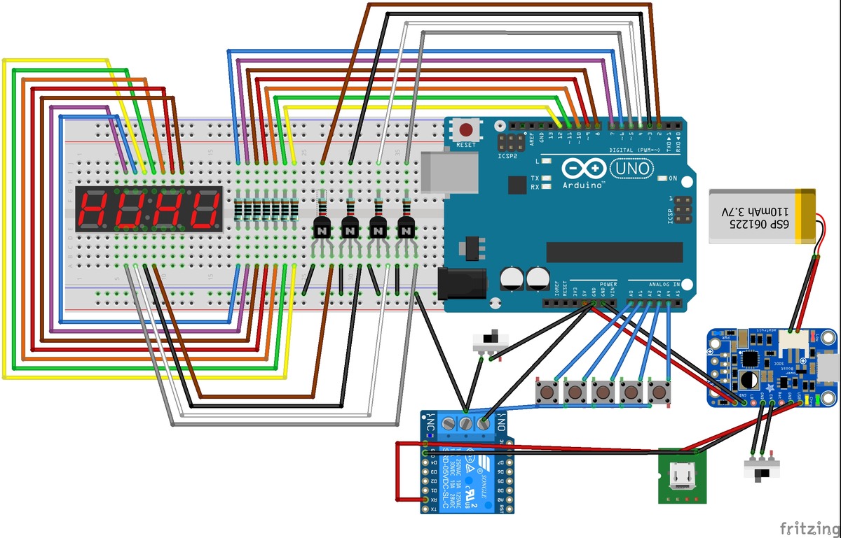

Hallo, Ich habe ein Problem... In dem erstem Bild sieht man ja wie Kabel oben an dem Relai angeschlossen sind, und wie welche an der Seite angeschlossen sind. Ich habe allerdings nur ein Relai, was aussieht wie auf dem zweiten Bild. Wo müsste ich also die Kabel, die an der Seite des Relais angeschlossen, bei dem Relai anschließen wo es nur oben und unten jeweils 3 Pins gibt? Mfg
Leven G. schrieb: > Relai Relais. Gibts doch nicht. Irgendwo muss dein Relais 2 Kontakte für die Spule haben. Die 3 Schraubklemmen sind der Umschaltkontakt. Sieht man aber auf deinem Bild nicht. Hast du das Relais vor dir liegen?

Leven G. schrieb: > In dem erstem Bild sieht man ja wie Kabel oben > an dem Relai angeschlossen sind, und wie welche an der Seite > angeschlossen sind. Hast du dazu auch einen Schaltplan, auf dem man erkennen kann, was das werden soll? https://de.wikipedia.org/wiki/Schaltplan
Leven G. schrieb: > In dem erstem Bild sieht man ja wie Kabel oben > an dem Relai angeschlossen sind Ich seh da gar nichts. Denn ich mag mich nicht durch den kunterbunten Regenbogen wühlen. Beschreibe doch bitte dein Problem in der Sprache der Elektronik (= Schaltplan!)! Dann kann dir geholfen werden.
Ja habe ich. Ich schick das Bild mal. Ich weiß ja auch, dass es nur die Pins gibt, aber wo soll ich die Anschlüsse anschließen, die auf dem Bild an der Seite sind?
> Hast du dazu auch einen Schaltplan, auf dem man erkennen kann, was das > werden soll? > https://de.wikipedia.org/wiki/Schaltplan Das ist ja mein Problem. Ich möchte das gerne bauen, aber habe keine Schaltung. Sonst wäre es ja sehr einfach

Mach mal noch ein Bild von unten, da stehen bestimmt die Bezeichnungen der 3er Pfostenleiste und dann kann man dir auch weiterhelfen.

Leven G. schrieb: > Ich schick das Bild mal. Vielleicht machst du mal ein Bild, bei dem man nicht 90% Millimeterpapier sieht sondern stattdessen die Beschriftung an der Stiftleiste. Und wenn auf der Unterseite auch eine Beschriftung ist, dann auch davon. Vielleicht reicht auch ein Link auf die Bilder des Verkäufers ... Diese Stiftleiste ist nämlich das, was du suchst. Da wird das Arduinosignal angeschlossen. Anderseits: man könnte auch Dinge kaufen, die ein Papier dabei haben, bei dem diese Fragen beantwortet werden.

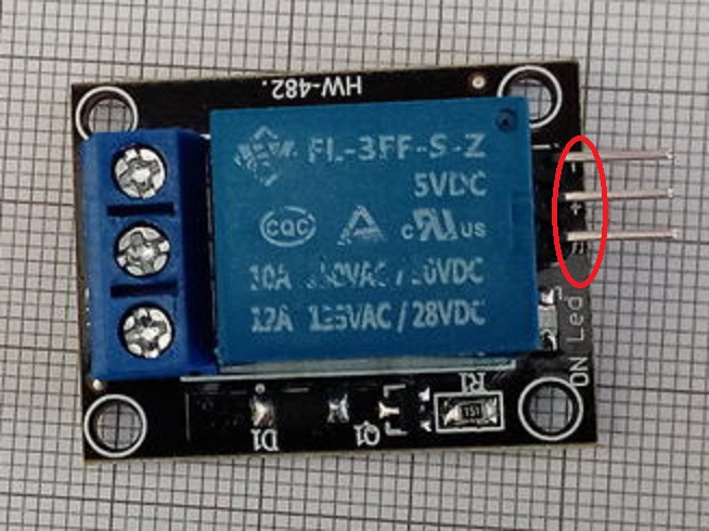

Leven G. schrieb: > 162860257017310870037748391110.jpg Guck mal, was da steht. p.s. Der Rest von dem Bild interessiert niemanden
Da steht "S" "+" "-" Auf der anderen Seite oder Rückseite nichts. Ausserdem danke für den Tipp, dass nächste mal sollte ich achtsamer beim erstellen meiner Bilder sein.
Das wird +/-/Signal sein. Warum auch immer. Man könnte auch einfach mal Spannung anlegen und schauen wann das Relais schaltet. So ein bisschen Initiative würde ich da schon erwarten. Elektronik ist kein Malen nach Zahlen und Blind einen "Schaltplan" aus dem Netz zusammenzukloppen ist nicht so schlau. Man sollte schon versuchen zu verstehen was man da macht und wie ein Relais funktioniert.
Unten steht nichts, aber unter der Stiftleiste steht "S" "+" "-"
Ja da hast du recht, ich hatte bloß ein wenig schlechte Erfahrung gemacht, wenn ich einfach so drauf los gebaut habe.

Da auf dem Relais ein Transistor/FET zu sehen ist, wird + und - 5V und GND entsprechen und über Signal an S wird das Relais wohl geschaltet werden. Probiere es aus ;)
Was brauchst Du noch?
Hi, 5V DC Steuerspannung. Damit wird ein Transistor angesteuert. Da ist nämlich noch ein SMD-Transistor drauf. Laut Bild: https://www.mikrocontroller.net/attachment/preview/526482.jpg Und die Freilaufdiode auch wohl schon verbaut. Was jetzt genau S und plus und minus zu bedeuten hat? Wie oben schon gesagt. Ich würde es mal antesten mit "Angstwiderstand" davor. Cyblord -. schrieb: > Das wird +/-/Signal sein. Warum auch immer. Man könnte auch einfach mal > Spannung anlegen und schauen wann das Relais schaltet. Ahh. warst schneller. An S den Angstwiderstand dann. ciao gustav

Percy N. schrieb im Beitrag #6779530: > Cyblord -. schrieb: >> Man sollte schon >> versuchen zu verstehen was man da macht und wie ein Relais funktioniert. > > Das sollte man möglicherweise dem Entwickler des Fritzing-Aufbaus > empfehlen. Wenn ich den Drahtverhau richtig interpretiere, wird das > Relais nicht nur über S, sonder über (S and Vcc) getriggert. Die reine > Lehre scheint mir das nicht zu sein. Ich verstehe den "Schaltplan" leider auch nicht. Die Anschlüsse auf die Platine des Relaismoduls gehen direkt zur Stromversorgung. Die sollten Dauerplus sein. Was bringts? An die Schraubklemmen ist noch ein Schiebeschalter angeschlossen? Was schaltet dieses Relais?

5V an „+“, Masse an „-“ und das Signal (GPIO, Mikrocontrollerpin) an „S“.

Leven G. schrieb: > In dem erstem Bild sieht man ja wie Kabel oben > an dem Relai angeschlossen sind, und wie welche an der Seite > angeschlossen sind. Das, was du im ersten Bild als "Relai" bezeichnest, ist viel mehr als ein Relais. Auf der Platine ist höchstwahrscheinlich noch ein Controller drauf. Sonst wären die ganzen Anschlüsse (Rx, Tx, RST, D0..D7) sinnlos.
Wolfgang schrieb: > Das, was du im ersten Bild als "Relai" bezeichnest, ist viel mehr als > ein Relais. Auf der Platine ist höchstwahrscheinlich noch ein Controller > drauf. Sonst wären die ganzen Anschlüsse (Rx, Tx, RST, D0..D7) sinnlos. Oder es handelt sich um eine Mehrzweck-Platine, hier in der Bestückungsvariante "Relais".
Percy N. schrieb: > Wolfgang schrieb: >> Das, was du im ersten Bild als "Relai" bezeichnest, ist viel mehr als >> ein Relais. Auf der Platine ist höchstwahrscheinlich noch ein Controller >> drauf. Sonst wären die ganzen Anschlüsse (Rx, Tx, RST, D0..D7) sinnlos. > > Oder es handelt sich um eine Mehrzweck-Platine, hier in der > Bestückungsvariante "Relais". So wird es sein. Trotzdem bleibt die Schaltung rätselhaft. Genau wie der Geisteszustand des Erstellers dieses ... Machwerkes.
Cyblord -. schrieb: > So wird es sein. Trotzdem bleibt die Schaltung rätselhaft. Genau wie der > Geisteszustand des Erstellers dieses ... Machwerkes. Na ja, da wird halt nicht allein über S, sondern über (Vcc and S) getriggert. Kann man machen, wenn der Trigger den Strom liefern kann. Muss man aber eher nicht ...
Percy N. schrieb: > Cyblord -. schrieb: >> So wird es sein. Trotzdem bleibt die Schaltung rätselhaft. Genau wie der >> Geisteszustand des Erstellers dieses ... Machwerkes. > > Na ja, da wird halt nicht allein über S, sondern über (Vcc and S) > getriggert. Kann man machen, wenn der Trigger den Strom liefern kann. > Muss man aber eher nicht ... Und getriggert von was? Das ist doch ne Lipo-Ladeplatine oder?
https://www.circuitbasics.com/setting-up-a-5v-relay-on-the-arduino/ Das sieht aus wie auf seinem Bild.
Cyblord -. schrieb: > Und getriggert von was? Das ist doch ne Lipo-Ladeplatine oder? Ich halte die LiPo-Zelle eher für die Stromversorgung. Was der Drahtverhau soll, weiß ich nicht - was sollen zB die fünf Microtaster am Relaisausgang?
Percy N. schrieb: > Cyblord -. schrieb: > >> Und getriggert von was? Das ist doch ne Lipo-Ladeplatine oder? > > Ich halte die LiPo-Zelle eher für die Stromversorgung. Ja das ist die Stromversorgung > Drahtverhau soll, weiß ich nicht - was sollen zB die fünf Microtaster > am Relaisausgang? Das ganze ist ein Zählwerk. Die Taster dienen z.b. zum zählen der zehner, hunderter, etc.
#6779732
Die Schaltung ist Kacke. An jeden Taster gehört ein Pull-Up Widerstand mit z.B. 2,2kΩ, sonst gehen die Taster nach ein paar Monaten kaputt (Stichwort: Wetting-Current). Die NPN Transistoren sind alle falsch herum gedreht. Für mich sieht das aus, als ob da jemand die Bilder von einem Wemos D1 Mini und einem Relais zusammen gemorpht hat und überhaupt keinen Plan davon hat, wozu das Relais gut sein soll. Die Schaltung rund um das Relais ergibt keinen Sinn.
