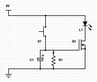

- Timer: Ein Kondensator, der sich gegen einen Widerstand entlädt;
MOSFET, der bei <2 V dicht macht
- Problem: Ich kann keinen Schaltplan zeichnen und kann nicht

So, kommen wir zum schwierigeren Teil: dem Timer. Ich habe schönerweise
eine sehr ähnliche Schaltung hier gefunden
https://www.instructables.com/LED-Light-Timer/ . Grundprinzip ist, dass
sich auf Knopfdruck ein Kondensator auf ein paar Volt auflädt und mit
der Zeit gegen einen Widerstand entlädt. Irgendwie wird dann noch ein
MOSFET eingeschaltet, der bei <2 V dicht macht. Nun muss man eigentlich
nur den Kondensator und Widerstand so dimensionieren, dass man auf etwa
1 Stunde Ausschaltverzögerung kommt. Genau da liegen diverse Hasen im
Pfeffer!
Zuerst kann ich nämlich nicht berechnen, wie ich die Bauteile
dimensionieren muss (Kondensator und Widerstand), dann weiß ich nicht,
welche und wie viele LEDs ich genau brauche, und drittens kann ich
keinen Schaltplan zeichnen.

von Michael M. (Firma: Autotronic) (michael_metzer)
Bei 5V nimmst du für C1 einen 470uF Elko und für R1 einen 4,7M Ohm
Widerstand. Dann kommst du etwa auf 50 Minuten. Bedenke dass das Licht
zum Schluss langsam runtergedimmt wird. Es geht nicht abrupt aus. Evtl.
könnte der Mosfet dabei warm werden.

von MaWin (Gast)
Kai P. schrieb:
> Habt ihr Ideen, wie ich das ganze angehen kann?
Tja, so nicht.
Dein 5V Netzteil wird so nie vom Strom getrennt.
Flächige Hintergrundbeleuchtungen gibt es fertig, als flache Lampen zum
an die Wand hängen oder gratis aus defekten Laptops mit LED backlight,
da reichen einige LED am Rand, mit vollem Strom wären sie eh zu hell.
Da weisse LEDs aber blaue Leuchtdioden sind, und man weiss, dass blaues
Licht am Einschlafen hindert, ist die Konstruktion blöd.
Dein Timer per riesigem Kondensator macht das Licht langsam immer
dunkler. Wenn man richtig abschalten will nach so langer Zeit,  nimmt
man lieber einen CD4536.
Dein Schalter erfordert, wenn man ihn auf SLEEP stellt und das Licht
ausgegangen ist, dass man ihn wieder auf EIN schaltet damit das Licht
wieder an geht, und dann auf SLEEP zurückschaltet damit es
timergesteuert aus geht. Oder eben auf AUS stellt damit es sofort aus
geht.

von Helge (Gast)
Die Schaltung ist doch schon da. Geht halt langsam aus. Wie lange die
Lampe leuchtet, hängt auch vom Mosfet ab. Deren 'Schalt'spannung ist bei
jedem Exemplar etwas verschieden.
Wie viele LED du brauchst, mußt du ausprobieren. Ich würde die Versuche
starten mit je 10 oben und unten am Rand. Damit die LED höchstens 20mA
aus deinem Handynetzteil nehmen und nicht gleich durchbrennen, bekommt
jede deiner LED einen Vorwiderstand. 100 - 150Ω sind gut.
