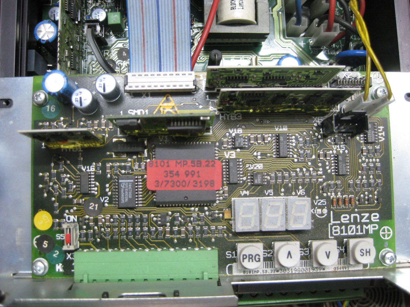

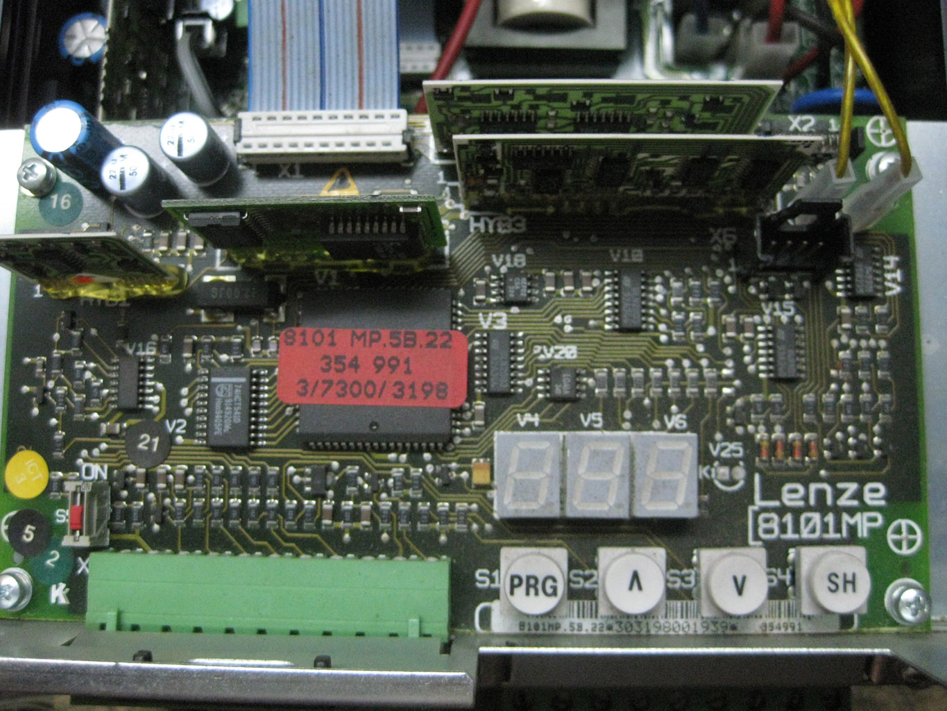

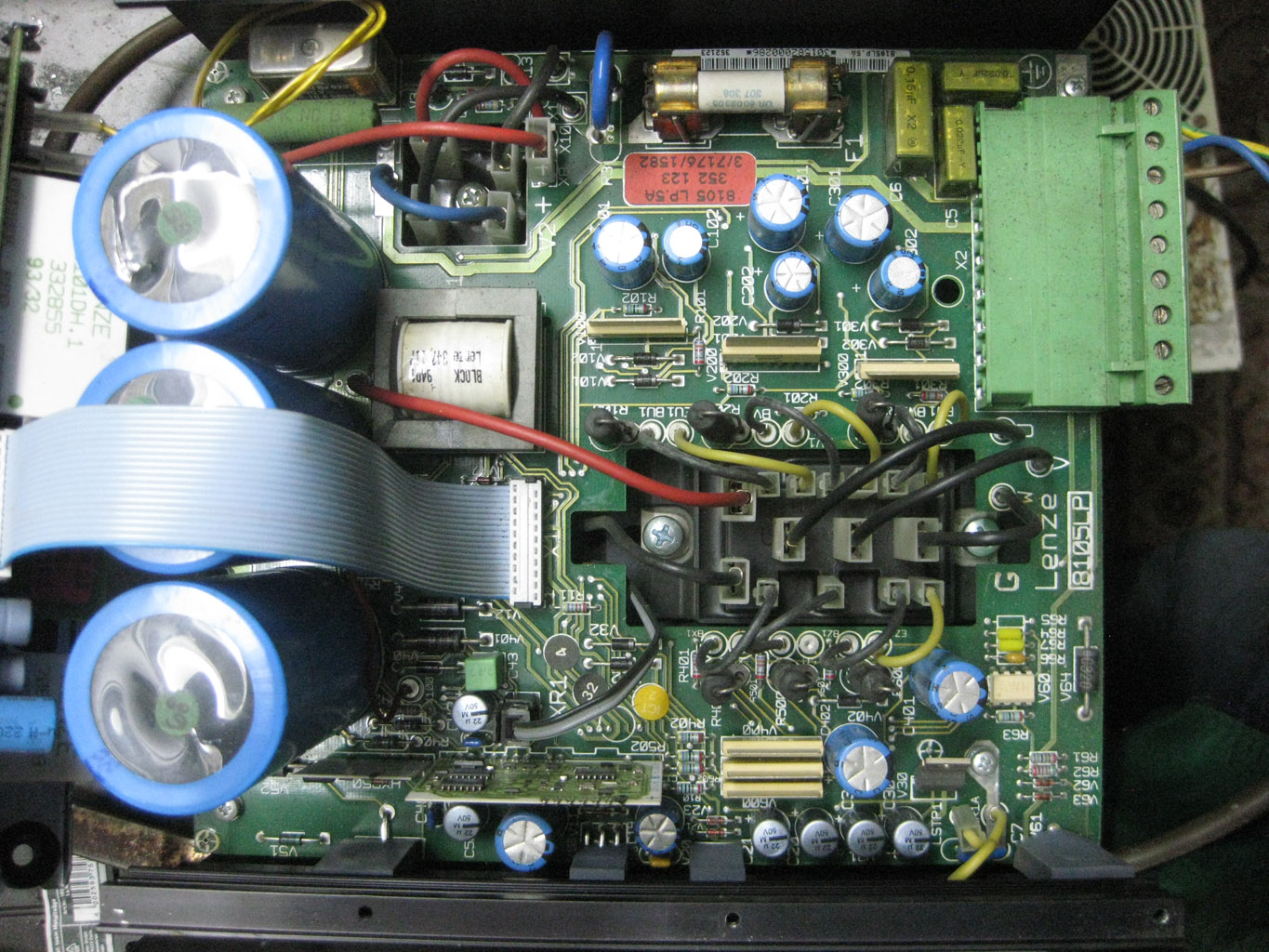

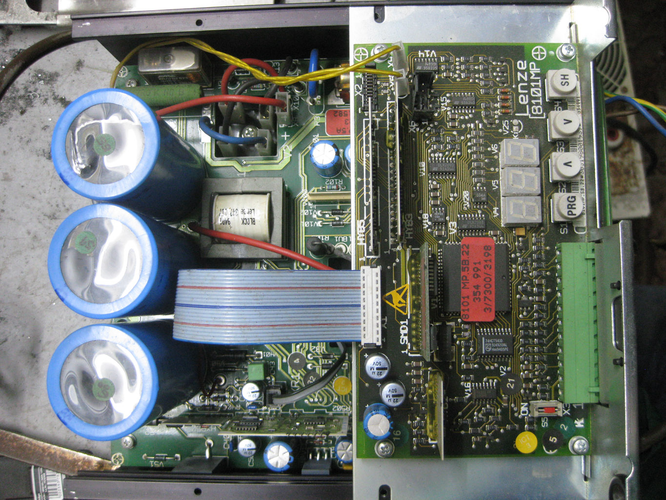

Hallo allerseits,
bei meinem Frequenzumrichter Lenze 8105-E fliegt ca. 1 Minute nach
Einschalten, der FI raus. Hat einer ne Idee woran das liegen kann?

Schaltet er normal ein und fliegt der FI oder wegen Überlast?
Je nach dem gibt es mit den wenigen Angaben zig möglichkeiten die das
verursachen können.
Angefangen bei ELKO oder Mosfet bis hin zu Probleme mit der Erdung.

Hier geht es um ein "Kondensatorproblem" (Y-Caps des Netzfilters).
Mal davon abgesehen, daß die Abtrennung des Schutzleiters einfacher
zu erreichen wäre als durch einen Trenntrafo, empfehle ich beide
Vorgehensweisen nicht.
