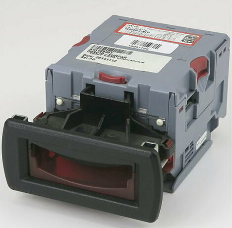

Wie funktioniert ein "note acceptor"?
OP (Firma: Q3) #6779933
Mit "note acceptor" meine ich die Geldschein-Annahme-Vorrichtungen für
Verkaufs-Automaten. Neben einer Menge filigraner und gleichzeitig
robuster Mechanik (Transportwalzen, Führungsschienen etc.) sind da
sicher mehrere Sensoren drin.
Die Haupt-Vorrichtung ist wohl eine Art Zeilensensor/Scanner (duplex?)
für verschiedene Spektralbereiche, darunter auch UV. Was ich bisher
herausfinden konnte: Da wird da eine Art "Profil" für jede Sorte
akzeptierter Geldscheine gespeichert, gegen das der Scan geprüft wird.
Manche der Geräte können auch vom Endanwender selber trainiert werden.
Was (und wie?), außer dem puren Abbild in versch. Spektralbereichen
müsste man denn noch prüfen, um wenigstens nicht auf selbstgedruckte
oder kopierte Scheine hereinzufallen?
- Dicke?
- Magnetismus?
- Dielektrizitäts-Konstante bzw. Kapazität?
- Opazität?
Weiss jemand etwas über gängige Protokolle zur Kommunikation mit der
Steuerung des restlichen Automaten? Mir war, als hätte ich etwas über
"Impulse" gelesen. Das kenne ich von Münzprüfern, die kann man so
anlernen/programmieren, dass sie z.B. bei 50ct 1 Impuls ausgeben, bei 1€
2 Impulse und bei 2€ 4 Impulse usw.
