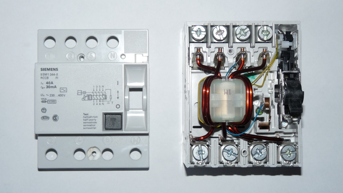

Du siehst auf dem Foto den Übertrager mit den vier Windungen für die
drei Phasen und N. Die Ströme heben sich im Idealfall gegenseitig auf,
so die Sekundärwicklung des Übertrager keine Spannung liefert.
Die Spulen und das Material des Kerns sind aber nie 100% symmetrisch.
Deswegen liefert der Übertrager auch ohne Fehlerstrom eine Spannung. Je
höher die Stromstärke ist, umso höher die Spannung. Ab einer gewissen
Schwelle löst sie die Abschaltung aus.
Beim Einstecken des Netzteil fließen kurzzeitig weit mehr als 16A,
deswegen besteht in diesem Moment ein erhöhtes Risiko der
unbeabsichtigten Auslösung.
(Das Foto ist von wikiwand.com)

von Andrew T. (marsufant)
Nein. Weder liefert er in dem Fall eine nennenswerten Strom oder
Spannung sekundär.
Und das auch nicht wenn er 5fach überlastet wird.
Beispiel: 40A RCD mit 200A Einschaltstrom beaufschlagt.
Keine Auslösung wenn kein Fehlerstrom.
Denn das ist unter anderem eine der end-of-line Prüfungen.
> Je
Nein.
> Ab einer gewissen
Aber nur wenn der Fehlerstrom da ist.

von Stefan F. (Gast)
Thomas S. schrieb:
> Musst Du mir mal erklären, wie dass gehen soll.
Wie diese Fehlauslösung zustande kommt wurde bereits mehrfach erklärt.
Sogar mit Foto.
von Thomas S. (Gast)
> Sogar mit Foto.
Was sagt das Foto aus?
Nix!
Es sind für alle 3 Außenleiter und dem N alle Wicklungen gleicht. Strom
fließt durch einen Außenleiter rein, und durch einen anderen

von Mohandes H. (Firma: مهندس) (mohandes)
> (Drehstrom), oder den N wieder zurück.
Soweit die Theorie ... denk den Gedanken am zuende. Der Übertrager ist
eben nicht:
> Es wurde bereits erklärt. Der Übertrager im FI ist nicht 100%
> symmetrisch.
Thomas S. schrieb:
> Was sagt das Foto aus? Nix!
Ich würde dir empfehlen, den Text dazu zu lesen. Der sagt nämlich etwas
aus. Das Bild ist nur Begleitmaterial zur Veranschaulichung. Ich komme
aus dem 19. Jahrhundert, da war das so üblich.
Hier nochmal ein Teil des Textes, für den Fall dass du ihn vor lauter
Buchstaben nicht wieder findest. Den ganzen Text findest du, indem du
auf den folgenden Link klickst.
Schau genau hin: Schon die Leitungsführung von den Schraubklemmen zu den
Spulen ist nicht 4x genau gleich.
Bei nur 2 Windungen pro Spule würde schon eine zweihundertstel Windung
Differenz dazu führen, dass das Ding überhaupt nicht funktionsfähig
wäre. Da brauchst du nur mal mit dem Fingernagel eine Biegung um
Bruchteile von Millimetern zu verschieben, schon ist das Ding kaputt!
Versuche mal selbst, so einen Übertrager zu Wickeln und teste ihn mit
16A, dann wirst du sehen dass das gar nicht so einfach ist, wie es
aussieht. Ich habe diesen Versuch hinter mir.

von Anonymus (Gast)
Zurück zum Thema...
Hohe Einschaltströme können FI-Schalter auslösen, auch wenn kein
klassischer Fehlerstrom vorliegt. Die Info findet man auch bei manchen
Herstellern selbst, man muss nur etwas tiefer graben (englische
Suchbegriffe usw...)
https://www.westernautomation.com/solution-centre/electrical-problems-solutions/nuisance-tripping/?doing_wp_cron=1628253507.8575539588928222656250
Andere liefern sogar noch die Erklärung dazu, wie bereits genannt,
Unsymmetrien im Wandler (gerade bei empfindlicheren Modellen, 10mA und
DC Erfassung ein Problen...)
"Due to a certain asymmetry of particular passes of summation current
transformer,
however, tripping may occur although residual current has not
been generated. " - Seite 11
https://www.eaton.com/content/dam/eaton/products/electrical-circuit-protection/circuit-breakers/xeffect-rccb/eaton-rcd-application-guide-br019003en-en-us.pdf
Genau das dürfte auch hier bei der Fragestellung des TO die Ursache
sein, der Einschaltstrom des Schaltnetzteils durch ungünstige Phasenlage
beim anstecken und die Kondensatoren im Zwischenkreis lassen den FI
auslösen, zum Teil liest man in den Herstellerunterlagen, dass
höherwertige FI mit Elektronik die ersten Momente des Einschaltstroms
ausblenden in der Erfassung. Das wäre eine mögliche Abhilfe, zuvor würde
ich aber erst einmal einen anderen einfachen FI testen, evtl von einem
anderen Hersteller, evtl hat der ja zufällig hier ein wohlwollenderes
Auslöseverhalten innerhalb der zulässigen Tolleranzen (Funktion muss
natürlich nach Umbau durch Messung sichergestellt werden bzgl
Auslösestrom - und Zeit)

von Horst G. (horst_g532)
Einsteins Jr schrieb:
> Wenn alt, dann 0,5. Wenn modern, dann 0,030.
Blödsinn. Ich war schon an Installationen aus den 70ern mit FI für alle
Steckdosenkreise – und rate, was war – 30mA für den Personenschutz, mehr
(falls vorhanden) als Brandschutz.
Die Zahlen waren nämlich damals schon bekannt, und – O Wunder – die
menschlichen Körper haben sich in den letzten 50 Jahren diesbezüglich
nicht sonderlich evolutionär verändert.
Hat also nix mit dem Alter zu tun, sondern lediglich mit der Frage,
wieviel Pfuscher der damalige Errichter der Anlage war.
@TO: Wie alt ist dein FI, und welcher Typ ist es? Bild geht auch.
Es ist nicht ungewöhnlich, dass die alten FIs, die nur auf sinusförmige
Fehlerströme reagieren, bei Schaltnetzteilen auslösen. Oder auch bei
Motoren nach einem kurzen Spannungseinbruch.
