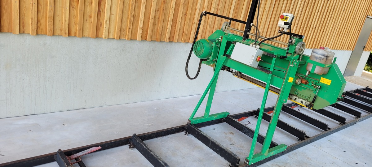

wir haben eine Bandsäge und möchten diese mithilfe von 2 Motoren (je 30
Nm) automatisch ansteuern.
Der eine Schrittmotor soll die Dicke der Better einstellen (einstellbar
von 1mm bis 600mm und 1mm Schrittweite) und der andere den automatischen
Vorschub (einstellbar soll hier dann die Geschwindigkeit sein, wenn hier
ein zu starker Wiederstand erfolgt soll der Motor vielleicht etwas
langsamer vorschieben).
Ich würde es am Liebsten mit einem Raspberry Pi und einem Touchdisplay
realisieren. Wenn möglich sollte der Code für das Ansteuern der Motoren
bereits vo das Projekt einfach schnell und kostengünstig zu realisieren
sein.

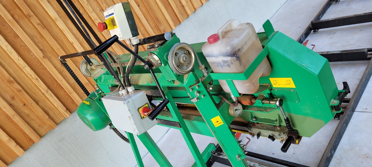

sunshineh schrieb:
> Bilder von der Säge.
gibts einen bestimmten grund warum die wurstschneidemaschine nicht schon
am anfang gezeigt wurde?
sunshineh schrieb:
> Touchdisplay
beim holzschneiden? nix für mich ;-) mein tipp: wenn du das ganze baust,
dann nimm was gscheids zum eingeben
wenn ich das auf den fotos richtig erkannt habe, dann hat die
dickeneinstellung eine schöne mutter in der mitte. steck doch einfach
mal einen drehmomentschlüssel dran und schau wie hoch es bei handbetrieb
ist.
aja, stromversorgung nicht vergessen, die stromzwerge sind im
dauerstreik....

Moderator (Firma: Titel) Persönliche Seite #6783561
sunshineh schrieb:
> Um sich das ganze etwas besser vorstellen zu können, hier ein paar
Und wie stellst du dir da den Längsvorschub vor? Kommt da ein Seilzug
dran? Oder eine Zahnstange? Hast du mal gemessen, welche Geschwindigkeit
du da willst und welche welcher Anpresskraft du dafür brauchst?
Auf jeden Fall finde ich es spannend, dass du die Aufgabe ohne Drehgeber
zur Erfassung der tatsächlichen Positionen/Bewegungen lösen willst...
sunshineh schrieb:
> Motoren (je 30 Nm)
Welche denn?
BTW:
Nachdem du nicht der Erste bist, der dieses vorrangig mechanische
Problem lösen will: hast du dir mal angeschaut, wie all die Anderen das
gelöst haben?

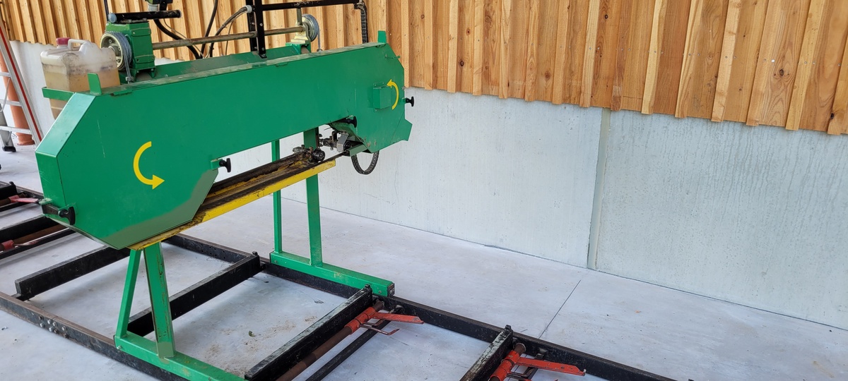

Da ist doch nur nebensächlich eine Bandsäge.
Dem Aufbau nach ist es ein Kappsäge, deren Aufgabe es ist, aus einem
langen Stück Halbzeug kürzere zu produzieren.
Die herkömmlichen haben einen Anschlag, den man mit Hilfe einer
Millimeter-Skala einstellen kann. Sobald das Material bis an den
Anschlag geführt wurde, wird der Vorschub gestoppt und die Säge
abgesenkt.
Die arbeitet dann auch mal nur per Schwerkraft, und wird nur
motorisch/prnuematisch wieder angehoben. (Es ist eine "Säge", keine
"Drücke".)
Eine herkömmliche Bandsäge hat ein senkrecht verlaufendes Sägeblatt...
Mit dem Ding kann man halt auch breiteres Material als mit einer
Kreissägeblatt-Kappsäge sägen.
Gast #6783600
anonymous schrieb:
> na, das ding macht aus einem stamm bretter. schau mal, wie das sägeblatt
> liegt/verläuft...
Mist. Ich sollte erst frühstücken und dann posten.
In Sägewerken sind die Blätter eher senkrecht angeordne.
Die Höhe sollte man mit Trapezspindeln und (nicht gerade die aus
DIY-3D-Druckern) passendem Antrieb (Servo mit Referenzfahrt) einstellen
können.

probier doch den vorschlag einfach mal aus, dann hast du zumindest für
die dickeneinstellung eine größenordnung mit der man leichter denken
kann:
> ist.

Falls jemand wissen will wie das abgebildete Gerät funktioniert:
Das ist eine Blochbandsäge oder manchmal auch Blockbandsäge
https://www.youtube.com/watch?v=qZ_uq6USJ-4
Um den Vorschub zu automatisieren würde man einen 3-6m langen
Riemen/Kettenantrieb benötigen.
Und man müsste mindestens erkennen falls das Sägeband reißt.
Ausserdem ist eine automatische Schnitthöhenverstellung erst mal unnötig
solange man keine automatisierte Entfernung des zuvor geschnittenen
Bretts hat.
Wie sowas dann automatisiert aussieht sieht man hier:
https://www.youtube.com/watch?v=DMPKtIL-Bro
