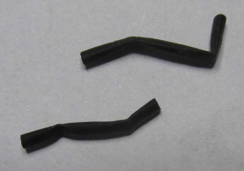

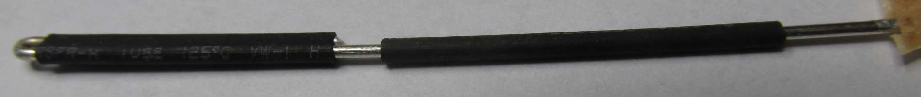

Geknickter Schrumpfschlauch beim Schrumpfen eingerissen
Gast #6780856
habe eben Schrumpfschlauch (ca. D3mm vor dem Schrumpfen) aufgeschrumpft
und er ist mir an einer Stelle 2x direkt gegenüber eingerissen. Genau an
der Stelle war der Schrumpfschlauch vorher geknickt.

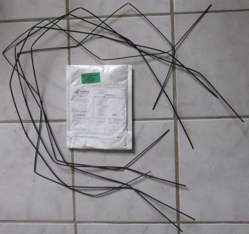

Nun kommt der dünnere Schrumpfschlauch aufgerollt in den Handel, manche
Anbieter verschicken den Schrumpfschlauch aber auch geknickt.
Üblicherweise verwende ich die Knickstellen nicht, hier lies es sich
nicht vermeiden.
Hängt das vom Material ab, oder sollte dünnerer Schrumpfschlauch
generell nicht geknickt werden?
Hannes

Gast #6781313
Sebastian S. schrieb:
> Ist mir noch nicht passiert.
Dann wundert es mich, warum z.B. Bürklin den Schrumpfschlauch aufwändig
in großen Tüten ungeknickt verschickt.
Die anderen bekannten Lieferanten versenden ebenfalls ungeknickt?
Oder gibt es den Schrumpfschlauch dort nur in Verpackungseinheiten?

Gast #6781746
Kannst du vielleicht mal ein Foto machen?
Gast #6781970
Thomas K. schrieb:
> Sollte man immer in der Box kaufen
Bei höherwertigem Schrumpfschlauch und vielen Sorten geht das schnell
ins Geld. Zumal man fürs Hobby keinen sonderlich hohen Verbrauch hat. Da
hält 1 Meter schon mal 10 Jahre.
Irgendwie aber seltsam, denn Schrumpfschlauch mit größerem Durchmesser
kommt platt daher (wird auch platt aufgewickelt), dagegen kommt dünnerer
Schrumpfschlauch als Strohhalm daher und hier ist ein Knick tödlich.
Wieso kommt dünnerer Schrumpfschlauch nicht auch platt daher?
Gast #6782272
Welches Material hast Du, Polyolefin oder PVC?
Heißlufttemperatur zu hoch oder mit dem Feuerzeug vergewaltigt?
Natürlich sollte man das vermeiden. Für den Bastler bieten sich
Sortimente an, Längen 10..20 cm.
Ich nehme jetzt zwei Stücke ca. 2 cm mit Durchmesser 1,0 und 1,5 mm,
2018 vom Chinesen geliefert und mache mit der Flachzange zwei Knicke
rein. Sieht nach dem Schrumpfen einwandfrei aus.
Gast #6782399
Ist mir auch schon passiert und ich nehme Markenware.
Selbst bei dicken Schrumpfschläuchen nach MIL mit Innenkleber etc.
Meist beim unsauberen abschneiden (z.B. mit Seitenschneider) wenn ich zu
faul bin die Schere rauszuholen. Eine kleiner Knacks in der
Schnittfläche und etwas zu heiß geschrumpft. Dann reißt es manchmal ein.
Gast #6784595
> eingerissen.
Falls Du das ohne übermäßigen Aufwand erkennbar ablichten könntest,
würde mich da ein Foto auch brennend interessieren.
