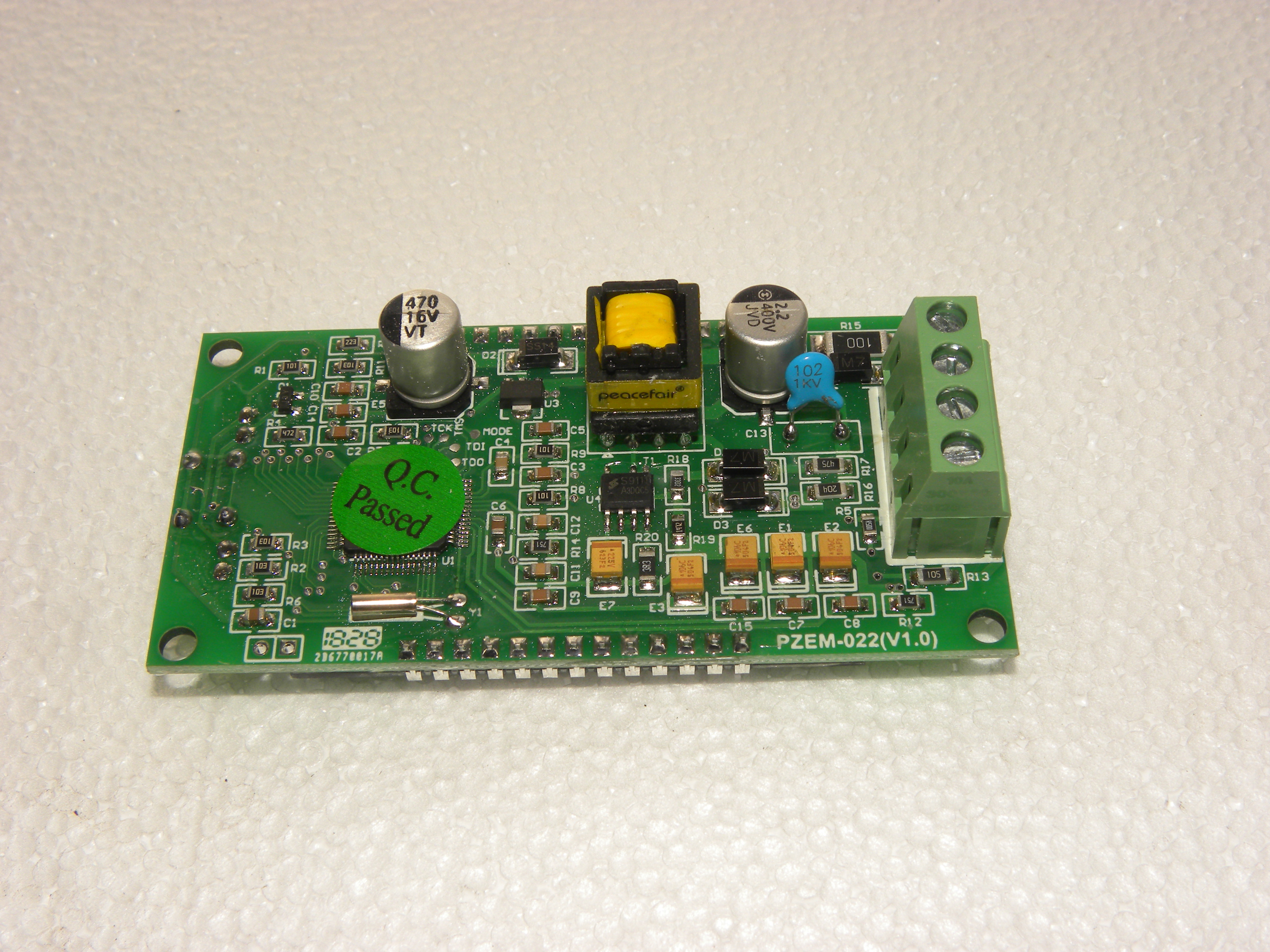

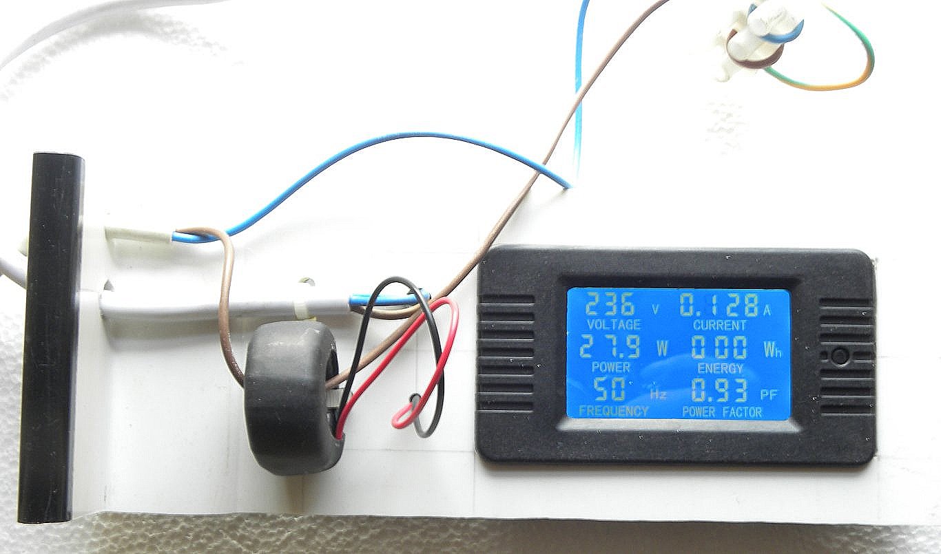

Sowas vielleicht.Ich verwende es in einer  Netzzuleiting fuer
Experimente.
Die Anzeige laesst sich gut ablesen.Habe es seit mehr als eiem Jahr in
Betrieb.Die Schaltung besitzt intern ein Schaltnetzeil-also kein
Kondensatornetzteil wie bei einigen anderen Modellen.
Kann sein,dass ich mit meinem Vorschlag total daneben liege - bin kein
Starkstromelektriker.
Das Display sieht wesentlich besser aus als auf dem Bild....

Gast #6781629
Dirk L. schrieb:
> Wenn es jetzt etwas gäbe wo alle 3 Außenleiter angezeigt würden
Das Zeug ist so billig,dass du fuer jeden Aussenleiter ein Modul kaufen
koenntest.Es muss ja nicht das sein das ich habe:es gibt die auch fuer
ca. 6€ mit etwas weniger Anzeigeinhalt(kein Powerfaktor,keine
Frequenzangabe....)
Die Module sind klein,handlich und schnell verbaut.
