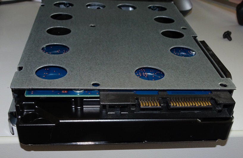

ich habe einen "MEDION® AKOYA® P63011 Multimedia PC + 2 TB Festplatte -
ARTIKELSET" gekauft. Die Festplatte wurde separat mitgeliefert. Habe
diese nun in den Festplattenwechselrahmen montiert und funktioniert
auch. Doch ich möchte den Festplattenwechselrahmen anderweitig nutzen
und die Festplatte innen einbauen.
Nun haben sich Fragen zu den Kabeln gegeben.
Ich würde die Festplatte neben den Festplattenwechselrahmen montieren,
da sind ja entsprechende Bohrungen für die Befestigung vorhanden (rot im
Bild). Netzspannungsstecker ist dort auch schon vorhanden (grün im
Bild).
Oben am Motherboard hat es noch 2 freie SATA-Buchsen auf dem Motherboard
(hellblau auf dem Bild). Hier würde ich ein entsprechendes SATA Kabel
kaufen.
Nun die Frage: ich brauche vermutlich einen Adapter, den man auf die
Festplattenanschlüsse steckt. Dort werden dann SATA und
Versorgungsstecker gesteckt. Korrekt? Wie heißt so ein Adapter?
Idealerweise Nennung Typ bei Reichelt Elektronik.
Tatsächlich, das Stromkabel paßt direkt rein. Dann muß ich nur ein
SATA-Kabel bestellen. Ich benötige ca. 40 cm Länge.

Das fällt dir nach fast einem Jahr wieder ein? Sei es drum, solange SATA
wird das gehen. Richtige Rechtenzetrumsfestplatten haben SAS. Das
funktioniert an SATA nicht.
Die Festplatte ist nicht für Festplattenwechselrahmen sondern ganz
einfach eine stinknormale Festplatte. Kann man in einen gewöhnlichen PC
einbauen, auch wenn da Medion drauf steht. Kaufen, einbauen,
anschließen. Ist nichts anderes als bei der 2 TB Festplatte um die es
ursprünglich ging.
Wenn die zusätzlich ins Gehäuse soll, muss natürchlich ein
entsprechender Platz vorhanden sein. Auf den ursprünglichen Fotos ist
eine Festplatte in irgendeiner Halterung zu sehen. Scheinbar braucht es
diese Halterung, um die Platte in dieses Gehäuse einzubauen. Die
Festplatte wird ohne diese Halterung kommen. Also braucht es zusätzlich
zur Festplatte die für dieses Gehäuse notwendige Halterung.
mach doch ne 18 TB in den Wechselrahmen und hol dir für die
homöopatische 2TB Platte nen preiswertes externes USB3 Gehäuse. Der PC
hat ja noch ne 1TB SSD fürs System. Die Blechhalterung für eine zweite
interne Platte wird kaum zu bekommen sein und ohne die wirst du die
Platte nur mit viel Glück vernünftig viobrationsfrei und stabil
befestigt bekommen.
