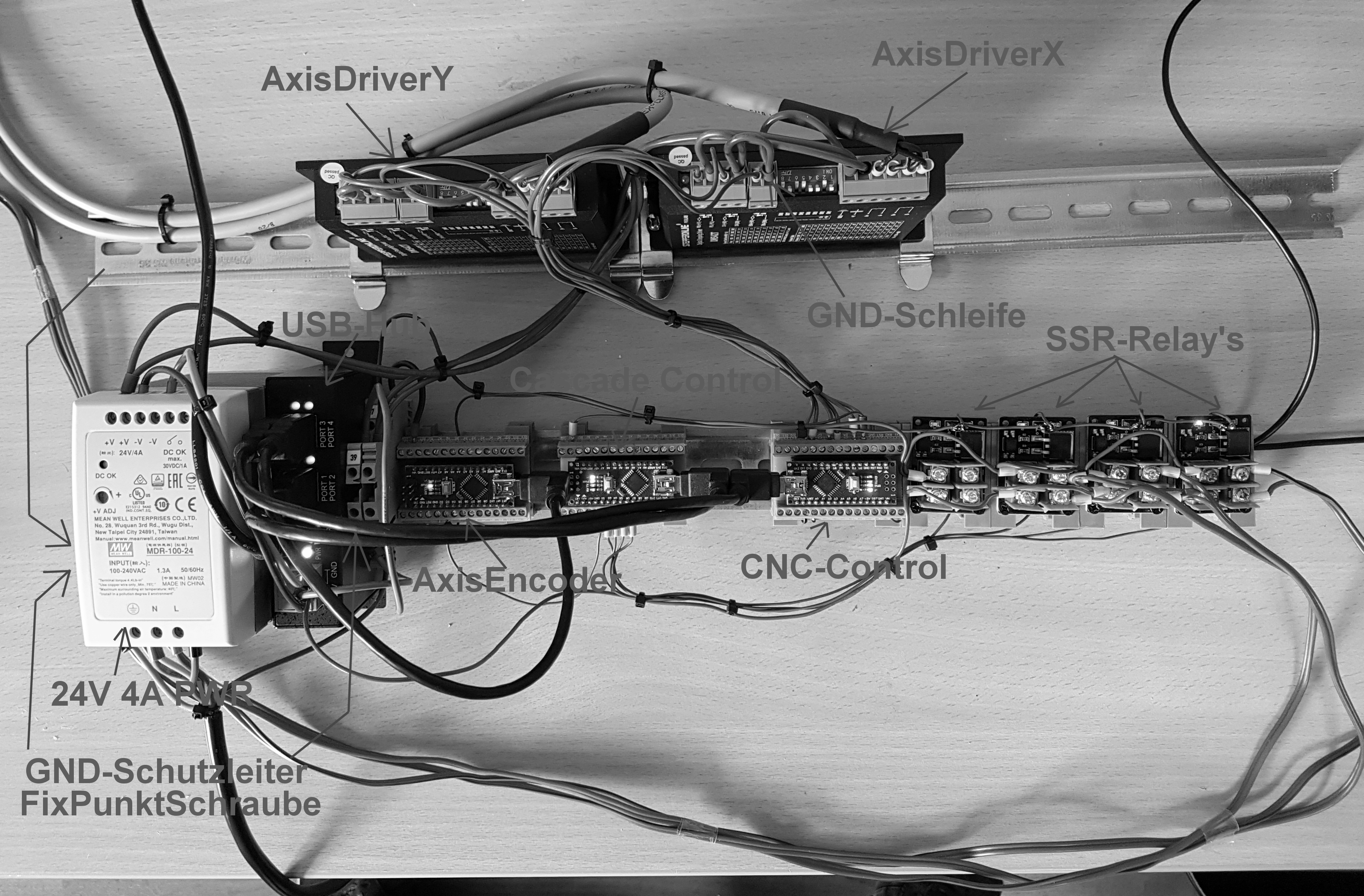

"meine" Mikrokontroller baue ich immer auf der Hutschiene auf,
alle GND's lege ich mit auf des Netzleitungs Schutzleiter, incl. der
Hutschiene selbst. Ist das VDE Konform , ist das so gut ?
Wir Informatiker machen die E-Technik einfach mal so mit. Ich hoffe das
dies alles sehr Konform einhergeht mit der ERDE und dem einen Potential.
Sämtliche IO's und Analog's Inputs/Outputs sind also auf diesem
Potential.
Incl. der USB-Hub und das Schaltnetzteil, dessen Potential (NULL) ja
beliebig vom Haus -Grund abweichen kann.
Danke für Hinweise
  Karsten aus Berlin

Verwende Schutzleiterklemmen, nur mit Schraube durch ist nix.
Eine Potentialausgleichleitung GND - Schutzleiter sollte nur 1x
existieren, und zwar am Netzteil.
Führe deine Ausgänge auf Reihenklemmen, beachte Aderfarben (N=blau,
Außenleiter schwarz bzw. braun).
Besorge dir Kammkanal und eine ordentliche grundplatte, damit dein
Forschungsvorhaben nicht so grausig ausschaut.

Danke für deine Antwort,
ja habe ja eine Schutzleiter -Sammel-klemme, gleich neben dem USB-Hub ,
aber die kontaktet die Schiene ?  Ich habe hinter dem Netzteil eine
Schraube, die hält den Schutzleiter mit einem Ring-Klemm-schuh, von dort
geht es in die Sammel-klemme (Draht mit Schuh), an der sich dann die
anderen Massen über Ihre Kabelschuhe anklemmen.
Unser Elektromeister -seinerzeit hat gesagt, die Farben spielen keine
Rolle, es sind die Kabelring-Marken mit Nummern die es bestimmen sollen.
Bei normalen Desktop-PC ist das Gehäuse mit PE verbunden und letztlich
auch alle Abschirmungen an Steckverbindern und GND. Es ist daher eher
der Normalfall bei USB, dass GND eben nicht in der Luft hängt.

Ich verwende häufig Klemmen dieser Art
https://www.schaecke.at/aus/Kategorien/Verteiler-und-Energieverteilung/Klemmen/Schutzleiter-Reihenklemme/Erdungsklemme-WPE-4/p/775045
, die sorgt für sicheren Kontakt nit der Hutschiene. Es gibt allerdings
(seltener) auch isolierte grüngelbe Klemmen ohne Kontakt zur Hutschiene.
diese hier lassen sich dann anreihen mit normalen Reihenklemmen, sodaß
der klemmenraum ohne weitere Schutzleiter-Leitungen auskommt. Hutschiene
hat idR einen äquivalenten Querschnitt von mindestens 120qmm, das reicht
meistens :-)
