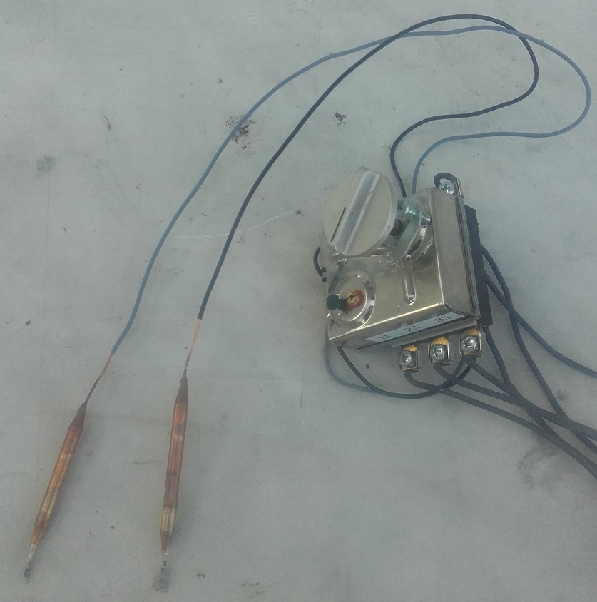

Hallo, ich habe einen Wasserheizkreislauf mit +-3KW Leistung an
Netzspannung. Das Heizelement wird durch SSR mit Nullspannungsschalter,
Optokoppler gesteuert. Falls das SSR leitend durchlegiert und/oder die
Temperaturreglung aussteigt, habe ich einen simplen
"Backofen-Temperaturschalter" für 90°C als Sicherung. Damit will ich die
Netzspannung über eine Schmelzsicherung "hart" abschalten.
Wiedereinschalten oder Ähnliches ist nicht vorgesehen, weil in diesem
Fall klar ein ernster Defekt vorliegt. Um den
Backofen-Temperaturschalter nicht zu überlasten, will ich den zur
Ansteuerung eines Triac/Thyristor nehmen, die mir dann die Sicherung
"killen". Frage ist, macht man das heute noch so? Vielen Dank für eure
Anregungen.

Heizungsthermostate haben für diesen Zweck einen Übertemperaturschalter,
den man nur durch Drücken eines extra Knopfes (hier der kleine grüne)
entsperren kann. Die schalten 16A direkt. Das ist sicher.

#6783077
> entsperren kann.
@ Rainer
Schau im Netz (Heizungstechnik) nach STB =
Sicherheits-Temperaturbegrenzer. Achtung: Gibt es mit verschiedenen
Auslösetemperaturen.
Die haben üblicherweise nur einen Fühler (im Gegensatz zu dem Bild).
Alles andere liegt im Bereich "gefährliche Bastelei".

OP #6783959
Wie das klassisch/industriell gemacht wird, weiß ich. Hier bietet sich
aber tatsächlich an, so einen Heizungsthermostat einzusetzen. Ich wußte
halt nicht, dass die diese Last direkt schalten können.
Danke und Gruß, Rainer
