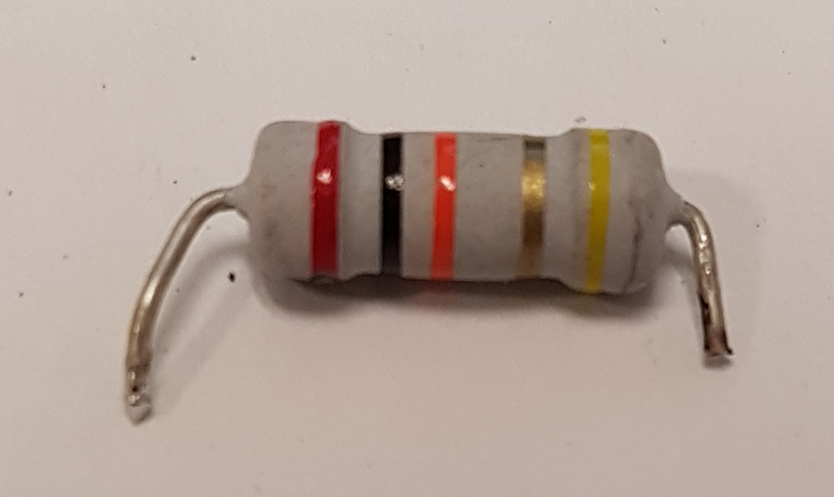

Ich habe hier einen Widerstand bei dem Ich den Wert nicht zuordnen kann
Der Widerstand hat 5 Ringe
1. Rot
2. Schwarz
3. Orange
Dann etwas abstand:
4. Gold
5. Gelb
Wenn ich meine Tabelle richtig ablese dann wären das:
2 0 3 * 0,1 = 20,3 Ohm
Aber was sagt der Gelbe Ring am Ende aus ? ich konnte in keiner Tabelle
finden was ein gelber Toleranz ring aussagt.
Wenn ich den Widerstand Messe dann messe ich 19,44k Ohm.
Könnte mir da bitte jemand auf die Sprünge helfen?

Rolf schrieb:> Wenn ich den Widerstand Messe dann messe ich 19,44k Ohm.> Könnte mir da bitte jemand auf die Sprünge helfen?
Etwas ungewöhnlich, aber vielleicht 20 kΩ 5% mit Tk 25ppm/K

Sebastian B. schrieb:> Ich hab mal ein Foto angehangen.
Was verleitet dich zu der Annahme, dass der kaputt sein könnte?
Viel gesunder kann ein Widerstand eigentlich nicht aussehen.
Forist schrieb:> Was verleitet dich zu der Annahme, dass der kaputt sein könnte?> Viel gesunder kann ein Widerstand eigentlich nicht aussehen.
Okay, das war etwas Missglücklich ausgedrückt. Das etwas kürzer
Widerstandsbeinchen, war direkt über der Lötstelle abgebrochen und war
schwarz. Dann hab ich in meiner Tabelle nach geguckt was ich bei dem
Widerstand denn erwarten würde und kam auf 20 Ohm, aber ich habe 20k Ohm
gemessen. Darauf schloss ich das der Widerstand wohl kaputt sein muss
Forist schrieb:> Etwas ungewöhnlich, aber vielleicht 20 kΩ 5% mit Tk 25ppm/K
Würde ich auch vermuten. Macht das in der Anwendung, aus der dieser
Widerstand kommt, halbwegs Sinn?
Der Abstand zwischen orange und gold ist für meinen Geschmack eindeutig
genug und Ideen in Richtung 20,3 Ohm sind für mich raus.

> Okay, das war etwas Missglücklich ausgedrückt. Das etwas kürzer> Widerstandsbeinchen, war direkt über der Lötstelle abgebrochen und war> schwarz
Schlichter Bruch durch mechanische Spannung. Am Anfang war ein Riß, der
sich nach und nach ausgeweitet hat und damit den verbleibenden
Leiterquerschnitt verringert. Kurz vor dem engültigen Abriß war dann der
Widerstand des verbleibenden Querschnitts hoch genug, um nennenswert
Leistung abzusondern. Das hat die Schmauchspur erzeugt.
Kein sehr häufiges Fehlerbild, aber kommt schonmal vor.

Ich habe mal testes halber einen neuen 20k da eingelötet und die Kiste
rennt wieder wie ne schmitz katze Woohoo :D

Er hat den Faktor (auch ein Farbring) falsch interpretiert das ist
alles.
