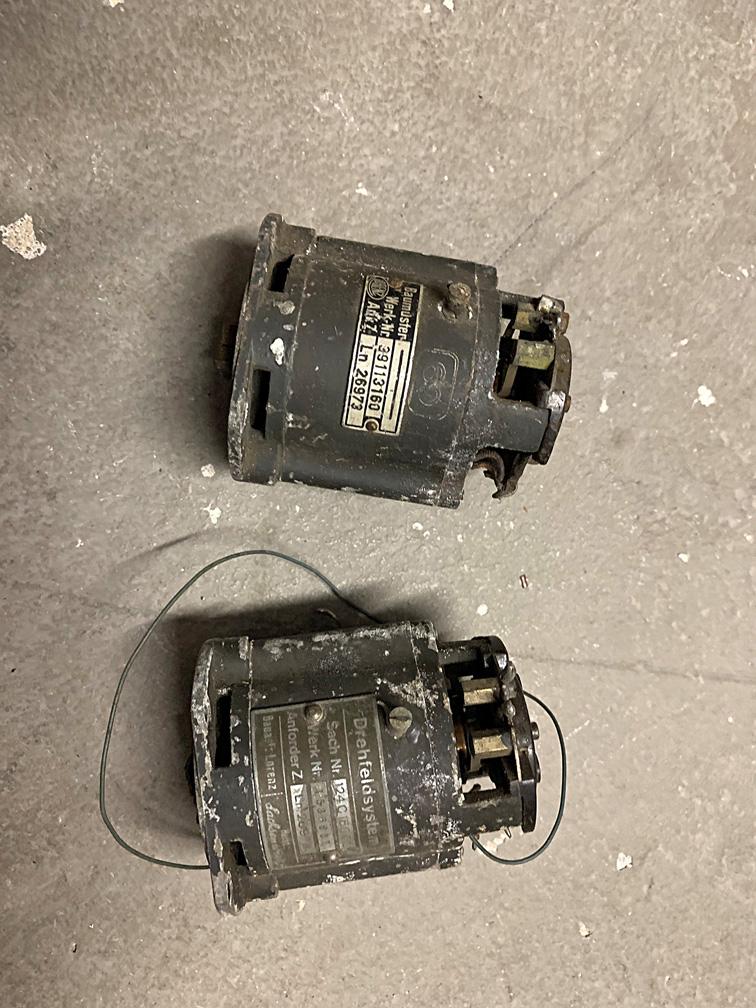

2) Drehfeldsystem Lorenz, wohl WK2
   Gibt es da eine Sammlerszene bzw. kann man was mit anfangen?

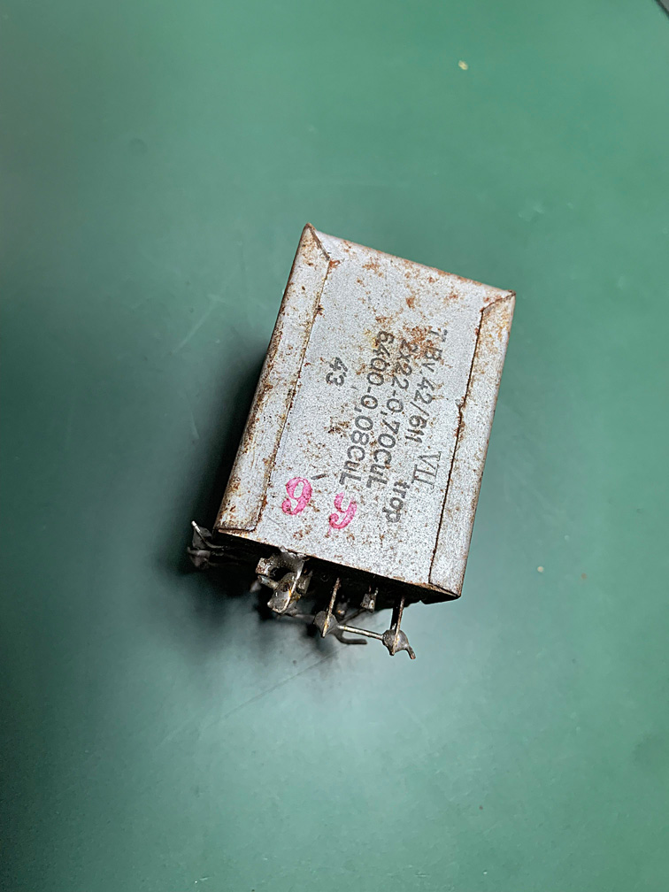

3) unbekannt, von 1944, 7 Anschlüsse. Was kann das sein?

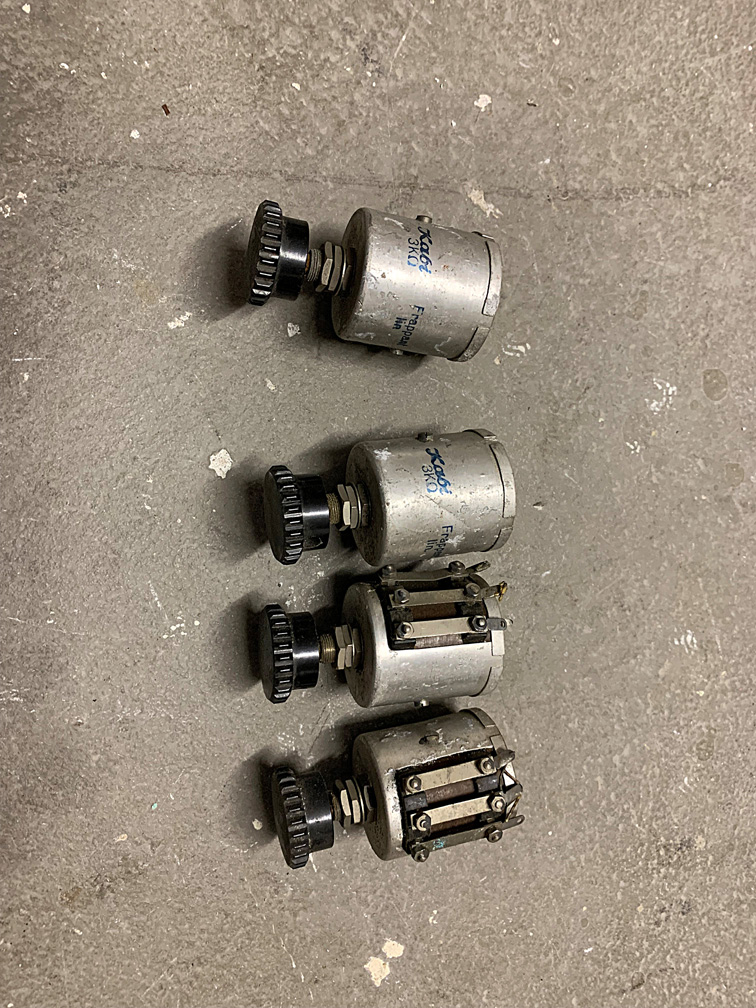

4) Potis 3 kOhm, getestet
   Welchen Vorteil haben sie gegenüber kleinen Potis (außer Leistung)?

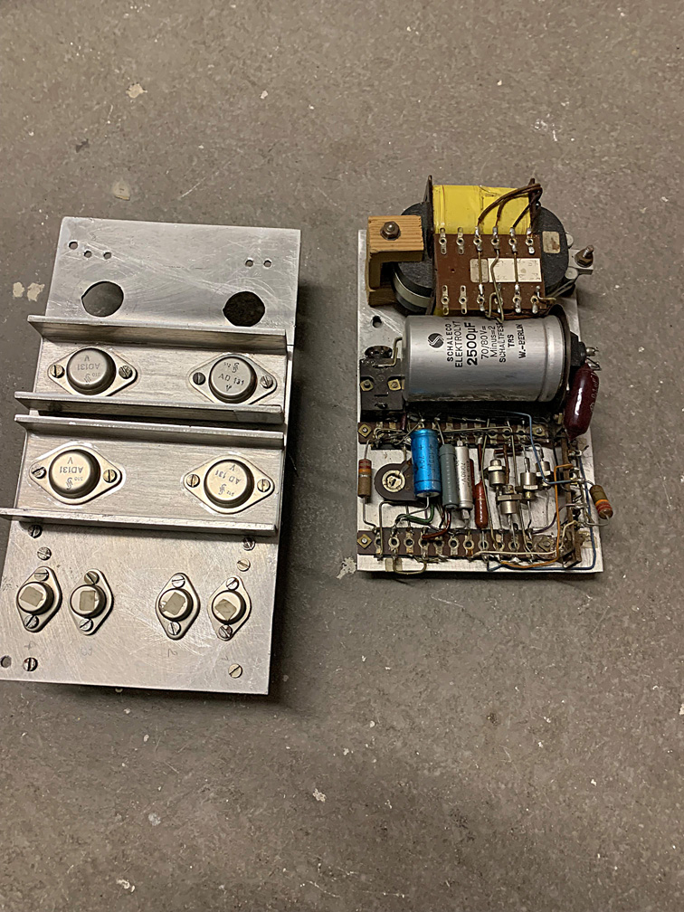

6) Kann man mit den alten Leistungstransistoren noch etwas anfangen,
oder sind die veraltet?

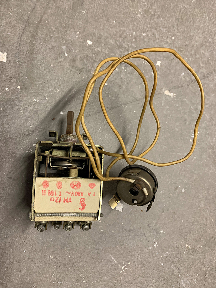

7) unbekannt, was kann das sein?

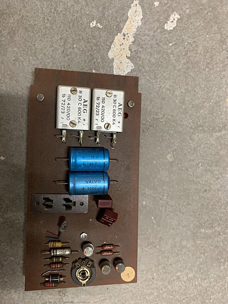

8) unbekannte Schaltung mit alten Selen-Gleichrichtern
   Kann man mit solchen Gleichrichtern noch etwas anfangen?

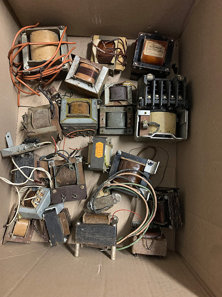

10) Trafo Sammlung, leicht angerostet, ohne sichtbare Schäden
  Wäre das als Konvolut verkaufbar und in welcher Größenordnung?

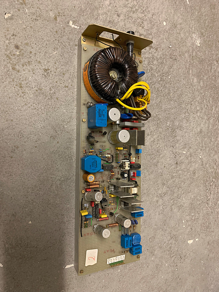

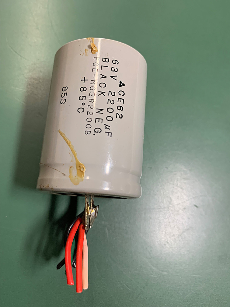

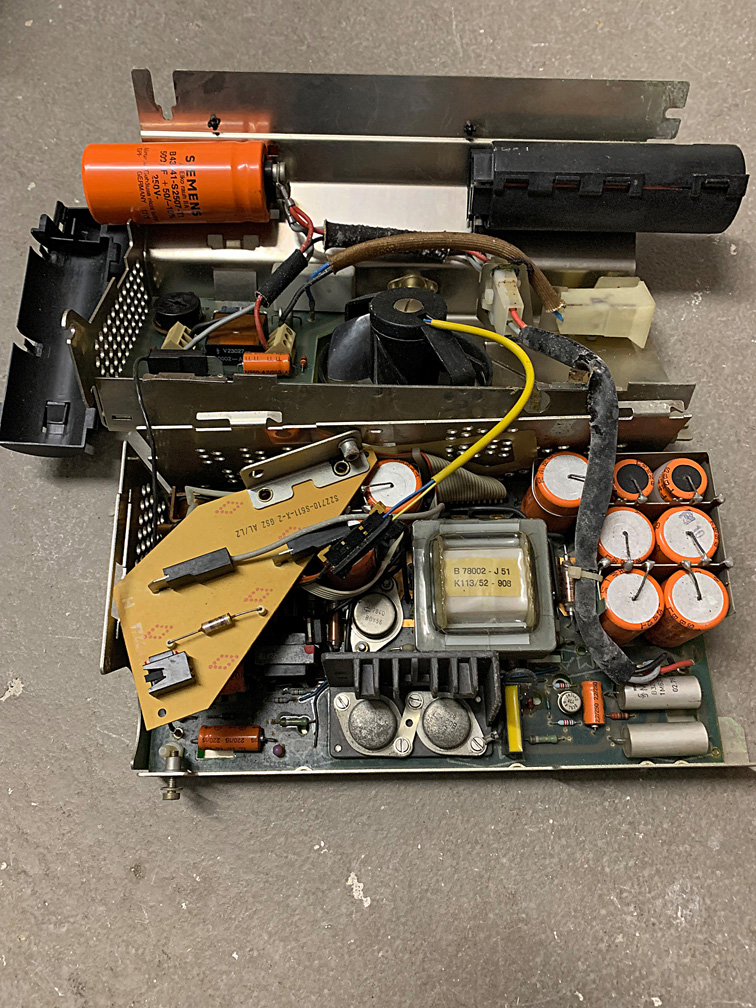

11) diverse Netzteile von Industriegeräten bzw. Bauteile daraus
  z.B. Elko 2mF, Talema Ringkerntrafo kw 36  85 G
  Sind die Elkos noch interessant oder nach ca. 30 Jahren vom Lagern
kaputt? Neu kosten die Teile ja einiges...
  Oder sind solche Netzteile noch für etwas nutzbar bzw. verkaufbar?
Das ist ein Übertrager.
Dies kleinen Drehfeldsysteme liefen wurden vorzugsweise in Flugzeugen
verbaut und mit 400Hz Wechselstrom gespeist.
Nach den Wickeldaten zu urteilen handelt es sich um einen Transformator,
der im Zusammenspiel mit einer Zerhackerpatrone (WGl...) aus 2V oder
2,4V einige mA  Anodenspannung für ein kleines Röhrengerät (z.B.
Empfänger oder Meßgerät) geliefert hat.
Karadur schrieb:
> 6: AD131 Germanium Leistungstransistor. Könnte Teil einer Endstufe sein
Ja, aber nicht um Musik zu machen, sondern etwas kommerzielles. Ein
Verstärker für einen Servomotor (Kompensationsschreiber?) evtl.
Ein einstellbarer Thermostat von einem Kühlschrank. Das Gelbe ist kein
Draht, sondern eine Kapillare, die mit Flüssigkeit gefüllt ist und die
Verbindung zwischen der Meßstelle und dem Druckschalter bildet.
Eher nicht. Vielleicht noch für die Reparatur von historischen Geräten.
Anders als Wein werden diese Dinger im Laufe der Zeit nicht besser und
heissen nicht umsonst Gleich-riecht-er.
Schrottpreis, weil völlig unbekannte Verwendung/Herkunft.
Bei dem Trafo mit dem Preisschild scheint es sich um einen
Experimentiertrafo oder für eine bestimmte Bastelei (Nixieuhr?) zu
handeln. Da werden die Daten draufstehen, und evtl gibts dann dafür noch
ein paar Euro.
Verkaufbar eher nicht, weil das Auslöten zu teuer wird, aber für eigene
Basteleien evtl. noch brauchbar. Elkos müssen nach 30 Jahren nicht
schlecht sein, aber wie gut sie noch sind, hängt auch von ihrem
bisherigen Lebenslauf ab.
Wenn sie 20 Jahre ständig unter Spannung gestanden haben, vielleicht
auch noch in einem warmen Gerät, ist wahrscheinlich nicht mehr viel los
damit.
Aufschluss über den Verschleiss gibt nicht so sehr die
Kapazitätsmessung, sondern eine Messung des ESR. Ist leider nicht so
einfach.

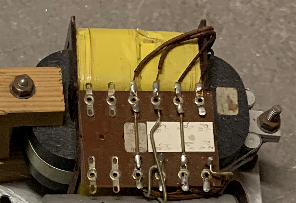

Doch noch eine Frage: Was kann ich mit dem Schnittbandkerntrafo
anfangen? Da stehen ja keinerlei Werte zu Windungsverhältnissen etc.
dran. Ich sehe nur Bezeichner wie P L-über-A auf der einen und  P
R-über-A auf der anderen Seite. Dann dasselbe nochmal mit R, S und C .
Wohl die Bezeichner für die je 4 Windungen auf beiden Seiten. Scheint
mir sehr speziell für genau diesen Prototyp zu sein. Lohnt es sich, das
durchzumessen?

6. Kann ein Netzgerät mit Drehstromanschluß sein. Wenn man sich mit den
Trafos Mühe gibt, könnte man vielleicht den einen oder anderen noch
seiner Verwendung zuordnen. Es dürften welche aus Röhrengeräten stammen.
Aber verrostet ist immer ein schlechtes Zeichen. Dann waren sie mal
feucht gelagert, bevor das Gerät ausgeschlachtet wurde.
Der Schaltnetzteileinschub könnte noch funktionieren. Nur bräuchte man,
um das alles zu testen, wieder eine kleine Bastelecke...

Felix W. schrieb:
> Was kann ich mit dem Schnittbandkerntrafo anfangen?
Messen ?
Du weisst welches die Primärwicklungen sind.
Du kannst zumindest die Leerlaufspannungen sekundär messen.
Bleibt die Leistung, die man letztlich nur über die Erwärmung ermitteln
kann.
Eventuell findet man einem alten Katalog die Leistung dieser
Kernbaugrösse.
Dann kann man nichmal unter Nennlast die Nennspannungen nachmessen.
Der Trafo wird ja noch für 220V~ sein, also korrekturrechnen (oder
Stelltrafo davor verwenden).
Ob man dann mit den Ausgangsspannungen eas anfangen kann ? eBay wird's
ergeben.
