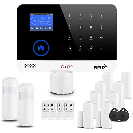

Abgesehen vom Panda, habe ich mir inzwischen auch eine günstige
Alarmanlage ins Haus geholt (bild im Anhang).
Von diesem Teil bin ich positiv überrascht. Die Tür/ Fenster-Sensoren
funktionieren sehr gut.
Das ganze geht auf 433MHz und ist mit EV1527 codiert.
Nun würde ich das ganze auch gerne in HomeAssistant integrieren. Die
Alarmanlage selbst ist Tuya kompatibel, bietet aber keinen Zugriff auf
die einzelnen States der Fenster.
