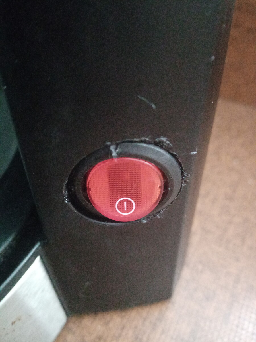

Hi, Wie nennt man diesen Typ Taster? Es ist ein Taster, der so funktioniert, dass man den nur nach unten drückt (wo das Symbol ist), dann kommt er wieder von alleine nach oben, nur die Lampe (höchstwahrscheinlich LED ), die sich in dem Taster befindet geht an, und leuchtet so lange, wie die Kaffeemaschine "arbeitet". Aber gerade diese Lampe hat einen Wackelkontakt. Einfach so austauschen geht aber auch nicht, da die LED samt Taster in einem Fetten Gehäuse sitzt, was man nur zerhauen könnte, um es zu öffnen. Klar, ist es vielleicht ein Luxusproblem... Aber evt. findet sich ja doch ein Auskenner, der weiß wie der Taster heißt.

Amil A. schrieb: > Wie nennt man diesen Typ Taster? Taster Für die genaue Bauform oder Typreihe müßte man ein Bild sehen. Da reicht Prosa nicht.

Amil A. schrieb: > Aber evt. findet sich ja doch ein Auskenner, Bitte kein Bild, sonst könnten sich die Leute aus deinem Gestammel ja ein Bild machen. So ist die Raterunde viel lustiger und sie kommt sicher zu keinem Ergebnis.
MaWin schrieb: > Amil A. schrieb: >> Aber evt. findet sich ja doch ein Auskenner, > > Bitte kein Bild, sonst könnten sich die Leute aus deinem Gestammel ja > ein Bild machen. So ist die Raterunde viel lustiger und sie kommt sicher > zu keinem Ergebnis Ich hatte sogar ein Bild mit angehängt, aber irgendwie ist das nicht hier mit hingekommen... Das war ein Versehen!
Axel S. schrieb: > Amil A. schrieb: >> Wie nennt man diesen Typ Taster? > > Taster > > Für die genaue Bauform oder Typreihe müßte man ein Bild sehen. > Da reicht Prosa nicht. Eigentlich sollte da ein Bild sein, leider wurde es nicht mit hochgeladen. Habe es jetzt ergänzt.

Der wird aber keine LED drin haben, sondern eine Glimmlampe. https://www.tme.eu/de/details/r13112bf02br2n2/wippschalter/sci/r13-112bf-02-br-2d-n-2/ Aber was ist das denn überhaupt für eine Maschine?

Amil A. schrieb: > Aber gerade diese Lampe hat einen Wackelkontakt. Vielleicht auch nur der Anschluss? > Einfach so austauschen > geht aber auch nicht, da die LED samt Taster in einem Fetten Gehäuse > sitzt, was man nur zerhauen könnte, um es zu öffnen. Wenn man den Taster ausbauen kann (vermutlich ein Snap-in-Typ; lässt sich lösen, wenn man an die Innenseite herankommt), dann findet man wahrscheinlich rechts und links zwei Plastiknasen von dem roten Deckel. Da vorsichtige drücken und der rote Deckel geht ab. Da sind aber sicherlich auch noch kleine Federn und das Kontaktplättchen drin, die könnten dir dann ins Gesicht springen und du weißt anschließend nicht mehr, wie sie zusammengehören.
HildeK schrieb: > Wenn man den Taster ausbauen kann (vermutlich ein Snap-in-Typ; lässt > sich lösen, wenn man an die Innenseite herankommt), Dem Foto nach zu urteilen, wurde das schon von außen auf eher grobschlächtige Weise versucht. > dann findet man wahrscheinlich rechts und links zwei Plastiknasen von dem > roten Deckel. > Da vorsichtige drücken und der rote Deckel geht ab. Da sind aber > sicherlich auch noch kleine Federn und das Kontaktplättchen drin, die > könnten dir dann ins Gesicht springen und du weißt anschließend nicht > mehr, wie sie zusammengehören. Ich würde da eher versuchen, einen Ersatz für den kompletten Taster zu finden. H. H. schrieb: > Der wird aber keine LED drin haben, sondern eine Glimmlampe. > > https://www.tme.eu/de/details/r13112bf02br2n2/wippschalter/sci/r13-112bf-02-br-2d-n-2/ Das ist aber ein Schalter und kein Taster. Ein Taster könnte auch mit einer Elektronik verbunden und dafür sinnvollerweise auch mit einer LED statt einer Glimmlampe ausgestattet sein.

Rolf M. schrieb: > Ich würde da eher versuchen, einen Ersatz für den kompletten Taster zu > finden. Da stimme ich dir zu, aber das Teil wird nicht einfach zu finden sein; vielleicht war es kundenspezifisch und ist auf dem freien Markt gar nicht erhältlich. Und selbst wenn man was findet, muss man den alten ausbauen und es bleibt die Frage: ist eine LED oder eine Glimmlampe drin? Also ist eine Zerlegung auf jeden Fall angesagt und dann kann man auch versuchen, ihn wieder zusammen zu setzen.
Rolf M. schrieb: > Das ist aber ein Schalter und kein Taster. Ein Taster Amil A. schrieb: > Es ist ein Taster, der so funktioniert, dass man den nur nach unten > drückt (wo das Symbol ist), dann kommt er wieder von alleine nach oben, > nur die Lampe (höchstwahrscheinlich LED ), die sich in dem Taster > befindet geht an, und leuchtet so lange, wie die Kaffeemaschine > "arbeitet". Ich würde sagen das ist ein Taster. Sowas habe ich schon mal gesehen, da ist eine feder hinter und man kann eine LED mit Heisskleber reinfrickeln. Wenn man das komplette Teil sehen könnte kann man das bestimmt auch irgendwie identifizieren und nachkaufen. Wahrscheinlich ist nur irgendwas lose im Gehäuse weil da schon dran rumgemacht wurde. Als erstes würde ich mich an den Typen wenden der das Loch für den Taster mit dem Küchenmesser bearbeitet hat.

Rolf M. schrieb: > H. H. schrieb: >> Der wird aber keine LED drin haben, sondern eine Glimmlampe. >> >> > https://www.tme.eu/de/details/r13112bf02br2n2/wippschalter/sci/r13-112bf-02-br-2d-n-2/ > > Das ist aber ein Schalter und kein Taster. Lies nochmal: OFF-(ON).

Axel S. schrieb: > Das Bild von Amil sieht auch eher nach einem Schalter aus. Abgesehen > davon gibt es diese Kippschalter auch mit Tastfunktion. Ist dann halt > ohne Rastung. Das ist gemeinhin das, was man unter einem Taster versteht - Schalter ohne Rastung, Stellungen off-(on)

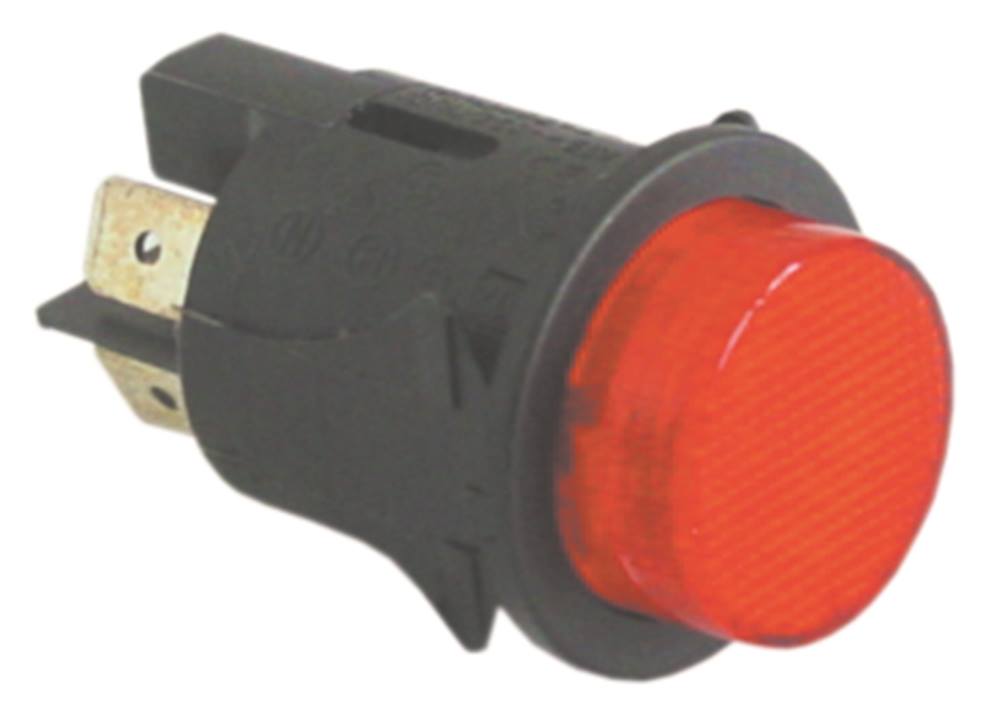

Suchmuster: "Drucktaster für Kaffeemaschine beleuchtet rot" https://www.gastroteileshop.de/drucktaster-16a-rot-einbau-25mm-1no-250v_1008651_38318 Muss ja nicht gleich aussehen.

Christian F. schrieb: > Suchmuster: > "Drucktaster für Kaffeemaschine beleuchtet rot" > > https://www.gastroteileshop.de/drucktaster-16a-rot-einbau-25mm-1no-250v_1008651_38318 Ob der Gastroshopbetreiber den Unterschied zwischen Drucktaster und Druckschalter wirklich kennt?

Lothar M. schrieb: > Amil A. schrieb: >> Wie nennt man diesen Typ Taster? > Probiers mit: > Wipptaster, beleuchtet, rund Genau so! Jetzt müssen halt noch die Abmessungen passen. https://www.luedeke-elektronic.de/Wipptaster-RUND-mit-rot-beleuchteter-Wippe-230V-EIN-AUS-TASTE.html
@ Amil A. Mal 'ne Frage zur Vorgehensweise: Du/Ihr schaltet die Kaffeemaschine mit dem Schalter ein -> Lampe/LED leuchtet -> Maschine brüht den Kaffee -> Maschine fertig (Wasserbehälter leer) -> nach einem kurzen Moment knackt es, und der Schalter springt in die Ausgangslage zurück und die Lampe/LED geht aus. Oder tastet der Schalter die Maschine nur an und springt gleich beim Loslassen wieder in seine Ruhelage zurück, während die Maschine den Brühvorgang 'abspult'? Vermutlich letzteres...
> Oder tastet der Schalter die Maschine nur an und springt gleich beim > Loslassen wieder in seine Ruhelage zurück, während die Maschine den > Brühvorgang 'abspult'? Vermutlich letzteres... Jap, so ist es
Ah ok, danke. Also kein Schalter, der nach 'Beendigung' des Brühvorgangs durch ein Thermoelement betätigt, also ausgeschaltet wird.
Michael W. schrieb: > Ah ok, danke. Also kein Schalter, der nach 'Beendigung' des Brühvorgangs > durch ein Thermoelement betätigt, also ausgeschaltet wird Ja :)
