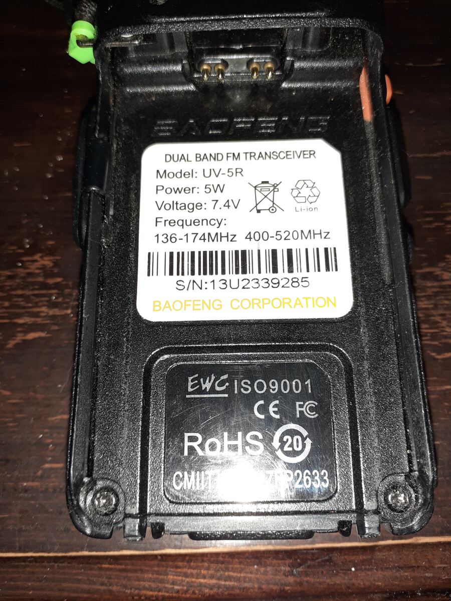

> Es sollte ausreichend sein, ein Gerät mit CE drauf zu kaufen. Das sagt
> aus, dass es den hiesigen Normen entspricht, was auch die
> elektromagnetischen Emissionen betrifft.
"Ja Nee, Is Klar"...
Das ist ja das Problem. Es gibt Geräte die trotz "CE" eben diese
Bestimmungen nicht einhalten.
Als Beispiel sei mal ein Funkgerät genannt.
Baofeng UV-5R, mein Gerät das nun seit Jahren unbenutzt rumliegt macht
selbst bei 1W Störungen im Kabelfernsehen bzw. am TV.
Meine Team Tecom Duo schafft das selbst mit 5W Direkt vor dem Bildschirm
nicht.
Hinten im Akkufach steht neben einigen anderen Normen auch "CE" bei der
Baofeng.

Gast #6784433
Da muß ich laut lachen.
Als ich vor einigen Jahren mal mehrere Computernetzteile gekauft habe,
lag der Sendung eine ganze Rolle CE Zeichen bei, zum Ablösen und
Aufkleben.
Gast #6784437
Wenn sie ihr CE zu Recht tragen.
Mähroboter sind abgedeckt durch:
Desweiteren besteht im Bereich von 9kHz bis 30MHz eine
Allgemeinzuteilung für induktive Funkanwendungen mit niedrigen
Sendeleistungen (-15 dBµA/m bei MW).
