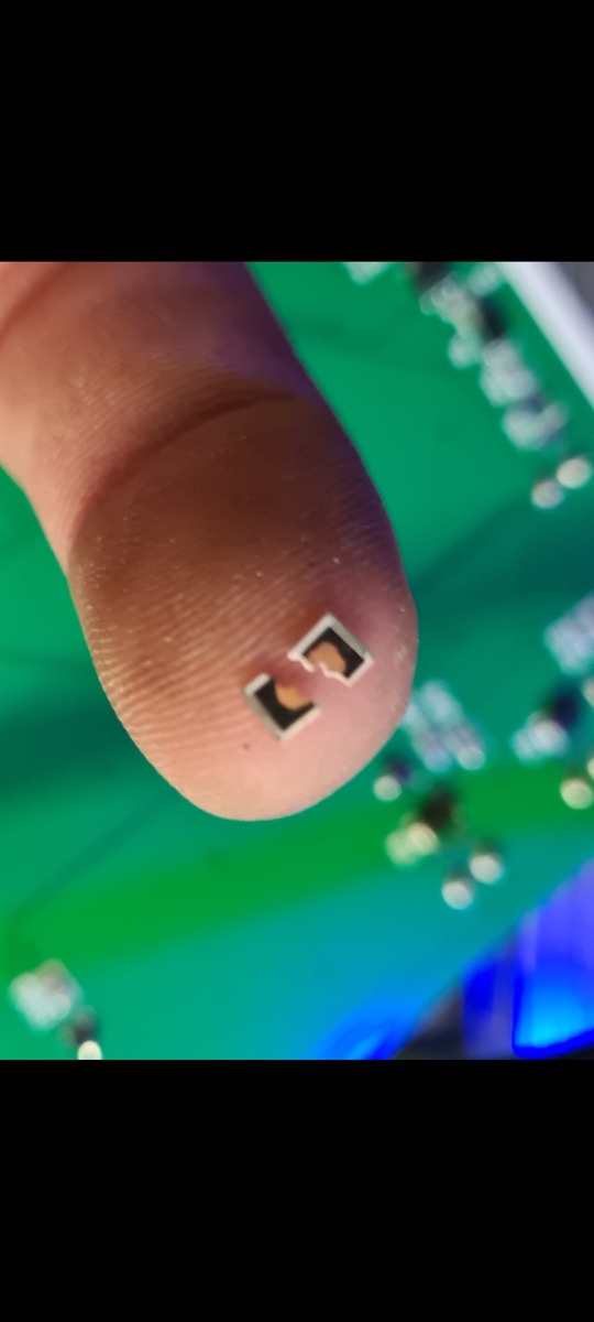

Hallo, ich kenne mich mit den Bauteilen leider kaum aus...kann mir jemand sagen welches bauteil das ist (wie es heißt) weil das brauche ich für meine platine neu Gruß Christian

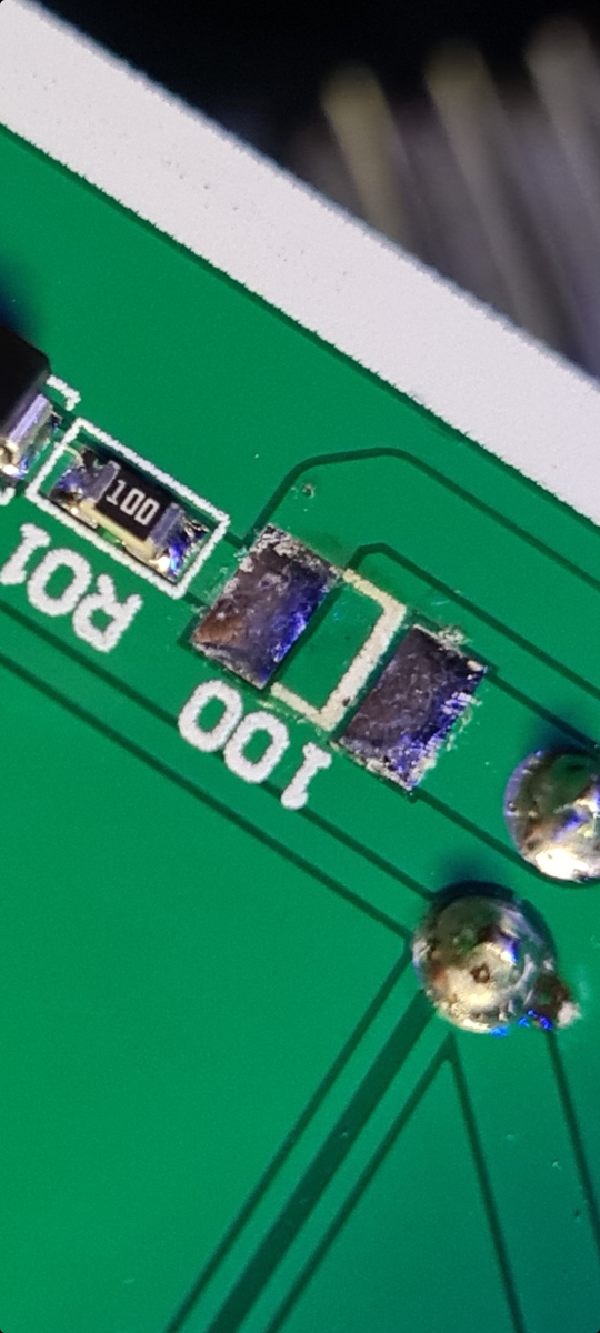

Christian schrieb: > Hallo, ich kenne mich mit den Bauteilen leider kaum aus...kann mir > jemand sagen welches bauteil das ist (wie es heißt) weil das brauche ich > für meine platine neu > Gruß Christian Also R01 ist ein 10 Ohm SMD Widerstand, vermutlich 0805. Daneben ist kein Bauteil Auf deinem Finger liegt ein kaputtes Bauteil. Bloss ist das von oben oder von unten photographiert ? Merkwürdig ist das kupferfarbene innere, erinnert an eine Spule. Zusammengeschoben die andere Seite photographiert könnte einen Aufdruck zeigen. Irgendwie vermisse ich aber die Lötflächen an dem Teul. Das Symbol auf dem PCB wird normalerweise für Kondensatoren gebraucht, kommt aber auf den Layouter an. Wenn du ein Grösseren Ausschnitt der Platine zeigst, könnte man ev Eruieren, So gibt's eigentlich 3 Möglichkeiten 1.) Kondensator 2.) Spule (wie von MaWin schon genannt) 3.) Eine Sicherung oder Polyfuse Siehe Bild Kann man anhand der Beschaltung aber herausfinden. Muss der Strom durch das Bauteil fließen, kommt nur 2. oder 3. in Frage ist auf der Einen Seite Positive und auf der anderen Negative Spannung ( so VCC und VSS oder GND) müsste es ein Kondensator gewesen sein

Patrick L. schrieb: > Das Symbol auf dem PCB wird normalerweise für Kondensatoren gebraucht Ähm, nein, es ist asymmetrisch und führt zu einem THT Kondensator. Eine Diode ? MaWin schrieb: > Eine > Diode ? Eher Nicht, da ganz Links im Bild eine SMD Diode zu sein Scheint, und die hat ein Rand auf dem Bestückungsdruck. Drum fiel Rätselraten, deshalb bitte grösseren Ausschnitt der Platine posten DANKE MaWin schrieb: > führt zu einem THT Kondensator. OK woher weißt du dass? Kann ja auch ein Stecker sein? ich sehe rechts davon, nur 2 Pins die Verlötet sind, dass kann alles Mögliche sein? Fotografier mal die ganze Platine. Dann kann man mehr Rückschlüsse ziehen. Patrick L. schrieb: > So gibt's eigentlich 3 Möglichkeiten Nur der Vollständigkeit halber: Es gibt auch Temperatursensoren PT100 in SMD. Allerdings sieht das Umfeld doch eher nach Stromversorgungszweig aus, da die Leiterbahnen sehr breit sind.

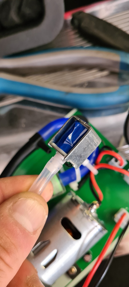

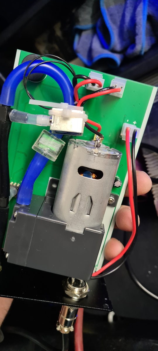

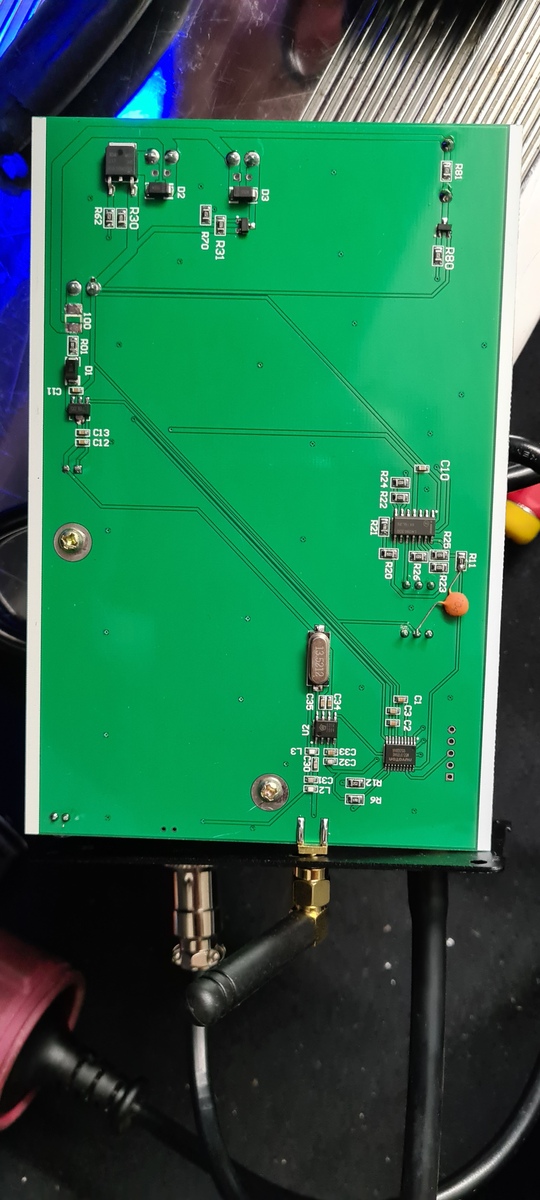

Hi, danke für die vielen Antworten:) Also ich habe jetzt in der mitte ein lötpunkt gesetzt der beide Lötstellen verbindet geht auch wieder... Die platine ist von einer unterdrucksteuerung (Vakuum) Das einzige was jetzt nicht geht sie stellt sich nicht automatisch ab und das liegt an dem bauteil wisst ihr auch zufällig was das für eins ist? Habe mal die ganze platine abfotografiert Gruß Christian
#6784546
Christian schrieb: > Hi, danke für die vielen Antworten:) > Also ich habe jetzt in der mitte ein lötpunkt gesetzt der beide > Lötstellen verbindet geht auch wieder... > Die platine ist von einer unterdrucksteuerung (Vakuum) > Das einzige was jetzt nicht geht sie stellt sich nicht automatisch ab > und das liegt an dem bauteil wisst ihr auch zufällig was das für eins > ist? > Habe mal die ganze platine abfotografiert > Gruß Christian Weil wenn ich den Schlauch abziehe und den Finger davor halte öffent sich meine Klappe im auspuff...mache ich den Finger weg geht die Klappe wieder zu...Mit dem bauteil ist wohl eine spule drin in dem silbernen Kasten funktioniert das nicht mehr 😞 ...es ist (war) ein shunt widerstand. Vermtl ist die Beschriftung der Hitze zum Opfer gefallen oder mechanisch beim Zerbrechen abhandene gekommen. Über den Strom erkennt er, wann das Teil-Vakuum erreicht ist und er abschalten muss. Klaus.
#6784584
Das heißt es liegt einzig und alleine an dem bauteil was zerbrochen ist warum die vakuum Pumpe nicht abschaltet? Und woher kriege ich das bauteil online? Gruß Christian BTW: Auf dem einen Foto sieht es so aus, als ob der Stecker für die Spannungsversorgung so gesteckt ist, das Rot "-" und Schwarz "+" ist. Bist Du sicher dass das so richtig gesteckt ist? Ansonsten: Das Problem wird sein den passenden Wert für den Shunt-Widerstand zu ermitteln. Die Frage ist was die "100" bedeuten könnte. 10 Ohm wäre für ein Shuntwiderstand zu viel. Der Motor wird schon ein paar Ampere im normalen Betrieb ziehen. Am einfachsten wäre es die gleiche Baugruppe in funktionsfähigem Zustand zu haben um das Bauteil dort zu identifizieren.
#6784637
Wahrscheinlich 0,1 Ohm bzw. 100mOhm... üblicher Wert für einen Shunt... aber sicher ist es nicht.

Zur original Ansteuerung gehört das Teil sicher nicht. Unterdruck zur Steuerung hat man bei Verbrennungsmotoren quasi "frei Haus", dafür muss man keine Pummpe einbauen. Und auch sonst sieht der Aufbau nicht nach OEM automotive Hardware aus. Lass das Gebastel lieber und verbau nur originale Teile. Sonst bekommst du beim TÜV nur Probleme, und zwar zu Recht. Gruß Tom

Christian schrieb: > Also bleibt mir nichts anderes übrig als die Baugruppe komplett nochmal > zu bestellen DU könntest eine Menge tun, z.B. abmalen wie die Bauteile, Motoren und Druckschalter auf der Platine und mit den Kabeln verbunden sind, also den Schaltplan aufnehmen und mit ein paar Kennwerten - Betriebsspannung, Motornennstrom - könnte man dann erraten was für ein Bauteil das war, aber so lange du Patrick L. schrieb: > Kann man anhand der Beschaltung aber herausfinden ignorierst, wird es nicht weiter gehen. ...ach es geht um so einen beschi22enen Klappenauspuff? Mist, wieso hab ich bloss was konstruktives beigetragen... :/ Klaus. Klaus R. schrieb: > Mist, wieso hab ich bloß was konstruktives beigetragen... Weil Du hilfsbereit bist. Aber ich erteile Dir Absolution. In der Sache hast Du Recht. Es gibt kaum Überflüssigeres und Perverseres. Tom schrieb: > Und auch sonst sieht der Aufbau nicht nach Ja, richtig lame... Gruss Chregu

Rainer Z. schrieb: > Christian schrieb: > >> Aber nicht um meine Nachbarn und Mitmenschen zu ärgern sondern für >> Treffen 😜 das ist ein unterschied... > > Wie erbärmlich... Naja, ich muss das nicht verstehen. Hast wohl nicht umsonst den Spitzname netzbeschmutzer 😀 Erbärmlich ist eher dein Kommentar 😉 Und der Herr darüber versteht mich wenigstens... ...ich finde die 0.1Ohm auch recht plausibel, du kannst ja auch ein bedrahtetes Bauteil einlöten (ist vll einfacher zu entfernen) und dich rantesten. Aber bleib mit deinem Hobel von meiner Haustür fern! :) Klaus. Naja, wenn wir mal von 100mOhm ausgehen (das war auch eine Vermutung von mir) und der Motor mal so 5A zieht, dann ist die Leistung an dem Shunt P = I² * R = 5² * 0,1 = 2,5W Das finde ich schon relativ viel für so einen kleinen Widerstand. Aber ich sehe es gibt tatsächlich SMD-Shunts um die 3W in dieser Größe. Wahrscheinlich relativ auf Kante genäht und deswegen auch abgeraucht. An den TO: Wie weit sind denn die Kontaktpads (ca. Mitte-Mitte der Pads) für das defekte Bauteil voneinander entfernt? Hast Du ein Amper/Multi-Meter welches bis zu 20A aushält? Dann könntest Du mal den Strom messen der Insgesamt in die Schaltung fließt (dürfte annähernd das gleiche wie der Motorstrom sein), sowohl wenn noch kein Vakuum da ist, als auch wenn er abschalten sollte (wenn die 20A vorher erreicht sind natürlich aufhören sonst schrottest Du Dein Ampermeter). Z.B. könnte sowas passen GMR100HTCFAR100 (3W max Leistung, ~5.5A Motorstrom) GMR320HJCFAR100 (10W max Leistung, 10A Motorstrom) (einfach nach Googeln, dann sollte einer der ersten Treffer die Produktseite bei Mouser sein). Ich würde immer noch sagen Polyfuse oder PTC. In der Beschaltung macht der Shunt kein Sinn. Es geht keine Messleitung weg. Abgesehen ist dort wo MaWin ein THT Kondensator Vermutete, ja der Speisungsstecker also macht die Polyfuse am ehesten Sinn. Ein PTC würde zum Beispiel den Zweck erfüllen das wenn der Motorstrom Steigt, die A automatisch abfallen. Das Die Defekt war, kann daher rühren das ein Leistungsteil auf dem Print die Beine gestreckt hat, weshalb das Print nicht mehr richtig tut. Patrick L. schrieb: > Ich würde immer noch sagen Polyfuse oder PTC. > > In der Beschaltung macht der Shunt kein Sinn. > Es geht keine Messleitung weg. Hmmm... stimmt, das was ich für die "Messleitung" hielt scheint ein weiterer Schaltungsteil für eine stabile Versorgungsspannung zu sein, R01, D1, C11 und dann dahinter das sieht aus wie ein Linearregler IC. Oben sieht man einen FET und eine Schaltung zur Auswertung des (Unter-)Drucksensors. Dann wäre meine Annahme: Das kaputte Teil war tatsächlich eine (Poly-)Fuse und ist abgeraucht weil der Drucksensor kein Abschaltsignal mehr gibt (oder ein sonstiger Fehler in der Auswertung vorliegt) und der Motor irgendwann zuviel Strom gezogen hat.

Ja, wahrscheinlich hat der Motor mal blockiert und dann ist der maximale Strom geflossen. Kannst du das Bauteil auch von der anderen Seite fotografieren, gerne mit deinem Finger. :-) . Ich denke, dann sieht man klarer, was das für ein Bauteil ist. Interessant ist, daß nur bei diesem Bauteil ein "100" dransteht. Bei allen anderen Bauteilen stehen ganz normal Referenz-Bezeichner. Die Qualität des Designs würde ich mit "interessierter Laie" bewerten. Der Schaltplan und die Berechnung/Auswahl der Bauteile wird auch so sein... Ich würde nochmal für ein besseres Foto der Leiterseite plädieren, denn man sieht ja in dichtbesiedelten Gebieten kaum, wo ein Leiterzug weitergeht, oder eine Trennung hat. Da darf das Bild auch gerne mehr Bits und Bytes enthalten (dann sollte das Bild aber auch eine entsprechende Schärfe haben). Und es fehlt die Info, welches angeschlossene Kabel wohin geht - da ist ja einiges verdeckt.

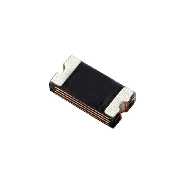

Christian schrieb: > Das heißt es liegt einzig und alleine an dem bauteil was zerbrochen ist > warum die vakuum Pumpe nicht abschaltet? > Und woher kriege ich das bauteil online? > Gruß Christian Hallo Christian! Wenn du das Bauteil sowieso schon überbrückt hast und es prinzipiell läuft, würde ich jetzt als erstes einen 10mOhm-Shuntwiderstand an der Stelle einsetzen und gucken, was passiert. Läuft die Abschaltung wieder zufriedenstellend, dann so lassen. Wenn nicht, einen 100mOhm-Shuntwiderstand an der Stelle einsetzen und gucken, was passiert. Läuft die Abschaltung zufriedenstellend, dann so lassen. Wenn nicht, hier noch mal posten. Bei Kessler kann man sowas normalerweise ganz gut bestellen, die Versandkosten sind niedrig: http://www.kessler-electronic.de/passive_Bauelemente/Widerstaende_c339.htm Manchmal findet man solche Widerstände auch günstig bei Ebay. Oder hier im Marktforum fragen (vorher kurz einen Account erstellen). https://www.mikrocontroller.net/forum/markt Auf jeden Fall aufpassen: 10mOhm sind 10 Milli-Ohm, nicht 10MOhm (das wären 10 Mega-Ohm). VG
#6794699
PS: wie schon gepostet wurde, auf ausreichende Watt-Zahl des Widerstands achten, oben hatte jemand 3 Watt vorgeschlagen, das könnte man als gute Näherung nehmen. Schau mal hier, das wäre was mit 10mOhm, 3W: https://de.rs-online.com/web/c/passive-bauelemente/festwiderstande/smd-widerstande/?applied-dimensions=4291728393,4294824184 Und hier was mit 100mOhm, 3W: https://de.rs-online.com/web/c/passive-bauelemente/festwiderstande/smd-widerstande/?applied-dimensions=4294824184,4291728489 Allerdings bei RS. D.h. Mindestbestellwert und Gewerbeschein, also vermutlich suboptimal. Bei Kessler finde ich auf die Schnelle nur den hier mit 100m-Ohm: http://www.kessler-electronic.de/passive_Bauelemente/Widerstaende/Drahtwiderstaende/Vitrohm_axial/206-8_4W/DW4LI_01R_i365_17374_0.htm (die Suchmaske ist etwas gewöhnungsbedürftig, das ist ein Nachteil bei Kessler)
#6794726
Oder von denen hier (1 Ohm) zehn Stück parallel schalten, dann hat man auch ca. 100mOhm: https://www.ebay.de/itm/362804389591?hash=item5478d3a6d7:g:UTgAAOSwzttdwqay Und von denen hier (0.1 Ohm) zehn Stück parallel schalten, dann hat man ca. 10mOhm: https://www.ebay.de/itm/233682396453?hash=item36688e6525:g:CU4AAOSwNEhfL3d8 Das mal so als Ideenspender :) Der müde Joe schrieb: > Interessant ist, daß nur bei diesem Bauteil ein "100" dransteht. Bei > allen anderen Bauteilen stehen ganz normal Referenz-Bezeichner. Für mich riecht das nach "Shunt 1% 100mOhm". Wenn das mit den Widerständen nicht fruchtet, würde ich in jedem Fall die Vorschläge von Jens weiterverfolgen oder das vorab schon tun, das bringt möglicherweise neue wichtige Erkenntnisse. MaWin schrieb: > Ähm, nein, es ist asymmetrisch und führt zu einem THT Kondensator. Eine > Diode ? Du könntest auch mal eine Diode an der Stelle probieren, mit bersönlich erscheint das unwahrscheinlich, aber MaWin hat natürlich recht, was die Bedruckung angeht. Du könntest auch das defekte Bauteil mal auf einen Scanner legen und dort mit der höchsten Auflösung beidseitig einscannen und dann auch mal die Bruchkanten einscannen! Also ich weis nicht, wieso ihr hier auf einen Shunt kommt, Der macht doch kein Sinn? Shunt ohne Messleitung ist doch sinn-frei? Wie ich schon gaaaanz weit oben gepostet habe, Ein sinn macht hier ein PTC oder Polyfuse. Ja auch eine Diode würde ich mir noch erklären lassen, aber da passt weder die Bezeichnung (100?) noch das Symbol, noch sieht das geborstene Teil auch nur annähernd wie eine Diode aus. Patrick L. schrieb: > Shunt ohne Messleitung ist doch sinn-frei? Korrekt. daniel (Gast) hat das wohl nicht mitgeschnitten. Klaus. Ja, ich hatte mich auch korrigiert. Es scheint tatsächlich kein Shunt zu sein. Was ich als Messleitung identifiziert hätte ist eher eine Versorgungsspannung für einen nachgelagerten Schaltungsteil. Daher auch meine Annahme das der Unterdruck nicht mehr richtig detektiert wird und daher die Pumpe garnicht mehr abschaltet, dadurch zu hoher Stromfluss und dann geht dieses Teil kaputt. Antwort schreibenBitte melde dich an, um einen Beitrag zu schreiben. |
