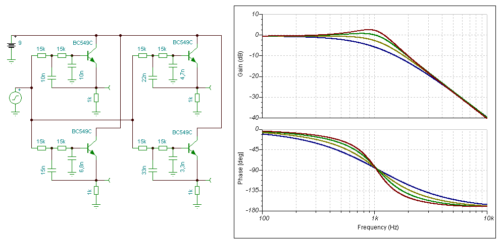

von Elliot (Gast)
Der Opa aus der Muppet Show schrieb:
> Es gibt 100 Gründe für -3dB. Und nur 99
> Gründe für eine andere Definition.
Nee, oft ist die Definition der Grenzfrequenz über die Phase und nicht
die Amplitude wesentlich besser. Dazu mal ein Beispiel im Anhang.
Würde man die Filter über die -3dB-Grenzfrequenz vergleichen wollen,
hätte man ein Problem, der Vergleich über die Phase dagegen ist ganz
einfach.
von Lutz V. (lvw)
> einfach.
Das ist nicht richtig.
Du vergleichst hier nur Filter zweiter Ordnung miteinander. Dazu kommt,
dass diese Filterfunktonen (für unterschiedliche Gütewerte) nur bei der
sog. POLFREQUENZ die Phasenverschiebung von 90 Grad zeigen - diese ist
aber nicht gleich der 3dB-Grenzfrequenz (nur bei
Butterworth-Charakteristik ist das der Fall).
Ein Filter 1. Ordung hat bei der Grenzfrequenz 45 Grad.
Also sagt die Phase noch gar nichts aus über die 3dB-grenze.
(Die Definition der Polfrequenz hab ich in meinem längeren Beitrag vom
9.8. erläutert).

von Elliot (Gast)
Lutz V. schrieb:
> nur bei der
Ja, genau darauf wollte ich ja hinweisen. Und in solchen Fällen wie dem
gezeigten ist es nicht sinnvoll, die Grenzfrequenz durch den
Amplitudenabfall von 3dB zu charakterisieren, sondern man besser eine
Phasengrenzfrequenz (bei diesen Filtern 2. Ordnung eben bei -90°)
definiert. Man hat ja nur einen veränderten Übergang vom Durchlass- in
den Sperrbereich, dort aber jeweils den gleichen Verlauf.

von Lutz V. (lvw)
Elliot schrieb:
> Lutz V. schrieb:
>> nur bei der
Nein - gerade DAS trifft doch nicht zu! Bei Filtern 2. Ordnung hat die
Phasenverschiebung den Wert von 90 Grad doch nur bei der POLFREQUENZ,
die aber eben NICHT der 3db_grenze und auch nicht irgendeiner anderen
Durchlassgrenze gleicht. Nur bei Butterworth-Charakteristik ist Pol-
gleich 3db-Grenzfrequenz.
Über die Phasenmessung kannst Du nur die Polfrequenz einer Funktion 2.
Grades ermitteln - weiter nichts!

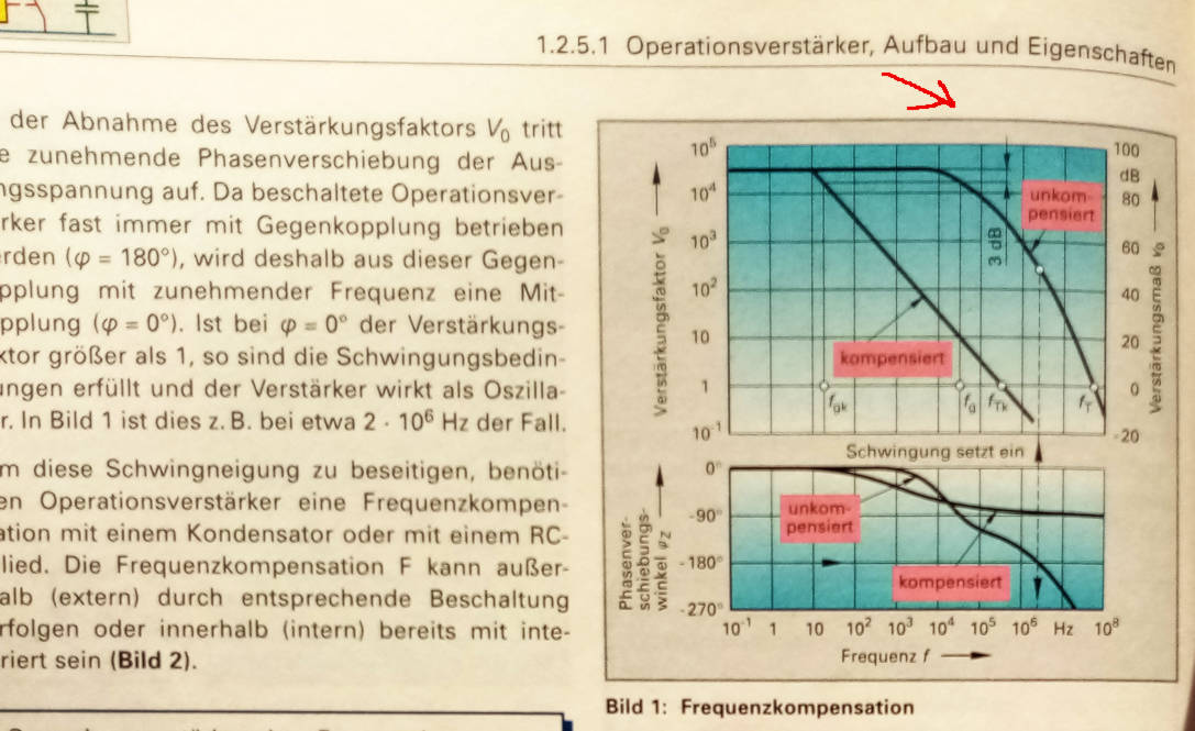

von Fpgakuechle K. (Gast)
Auszüge aus vier Büchern (Hochschullehrbuch,Berufsausbildung,
Weiterbildung, US-Funkamateurvereinigung). Alles 3dB Abfall, nix mit
Phase.
