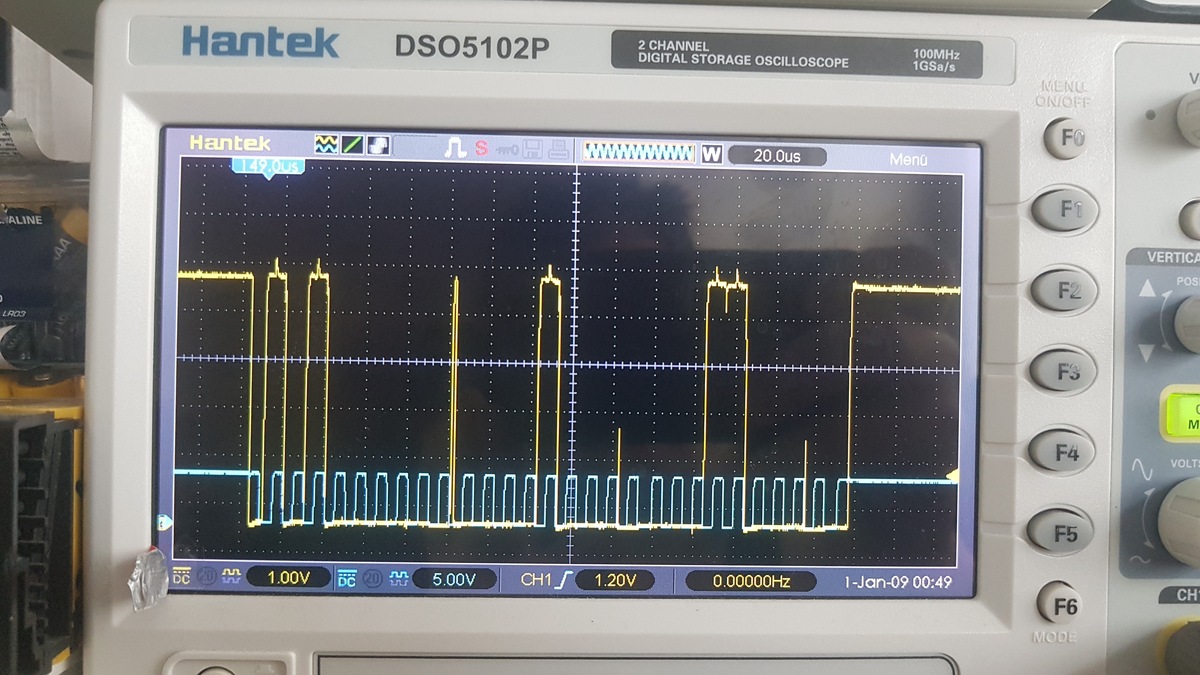

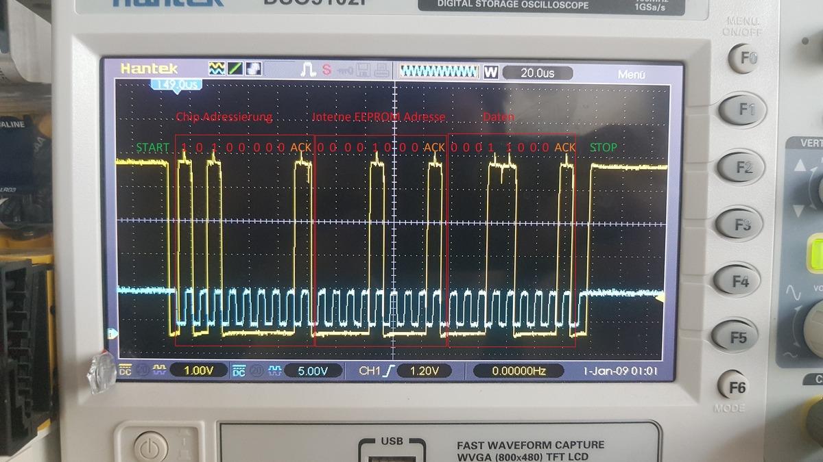

Da ich keinen Logikanalysator habe, habe ich mir das Signal mit meinem
Oszilloskop angeschaut, und es versucht zu dekodieren(Beim AVR Bild habe
ich es mit eingefügt beim STM32 sind mir immer wieder Unstimmigkeiten
beim ACK aufgefallen). Deswegen auch Adresse 0x08 und 0x18 an Daten da
diese Bits in der Mitte des Bytes liegen ist es einfacher sie zu
erkennen.
Das einzige was mir wirklich bei den beiden Schreibzugriffen zwischen
AVR/STM32 auffällt ist das dass der ACK beim STM32 nur 1us statt fast
10us wie beim AVR dauert. Und das nachdem der ACK für die Daten kam die
SCL Leitung noch weitere Zwei Clock Impulse liefert bevor die STOP
Bedienung kommt.

von Peter D. (peda)
1µs = 1MHz I2C-Takt. Manche EEPROMs können das, aber nicht jeder.
Setze mal den Takt auf 100kHz runter.
> Bedienung kommt.
Das STOP muß immer direkt auf das ACK/NACK folgen. Da ist also eindeutig
was faul in Deiner I2C-Lib.
von Holger (Gast)
Nein, ich glaube du verwechselst ACK und NACK. I²C ist open-drain, d.h.
wenn der Gegenpart nicht antwortet (z.B. falsche Adresse) bleibt die
Datenleitung high, was deswegen einem NACK entspricht. Nur wenn die
Gegenstelle ihre eigene Adresse erkennt und aktiv die Datenleitung auf
low zieht wird weitergemacht. Deswegen: ACK=low und NACK=high.
Das ACK wird vom Empfänger in der steigenden Flanke des Neunten Bit
übertragen. In der darauf folgenden fallenden Flanke lässt der Empfänger
die Datenleitung nochmal los und der Sender übernimmt nochmal, deswegen
siehst du da auf der Datenleitung immer diesen kurzen Puls.
Beim AVR bleibt die Datenleitung während des neunten Bit high -> Der
Empfänger antwortet nicht.
Beim ST ist die Datenleitung während des neunten Bit low -> Der
Empfänger ACK'ed die Anfrage, anschliessend übernimmt nochmal der ST
(deswegen der kurze Peak auf der Datenleitung)
Gruß,
Holger
Eben nicht. Die Taktfrequenz des SCL Signals liegt ziemlich genau bei
100KHz. Habe ich gerade nochmal mit meinem Scope geprüft. Allerdings
verhält sich das ACK Signal sehr komisch(Siehe Bild).
Es erfolgt für etwa 9,7us eine Anhebung auf 660mV danach erfolgt dann
für ca. 1us eine Anhebung auf 3,3V des Signals. Also das 10us Signal ist
wohl da allerdings auf gerade mal 0,6V was definitiv als LOW erkannt
wird.
Deswegen hatte ich ja oben auch geschrieben das dieses der einzige
Unterschied zum AVR Bild ist. Beim AVR-I2C ist der ACK 10us lang und
geht direkt auf 5V hoch. Bei dem STM32 nur für 1us auf 3,3V der Rest ist
0,6V. Allerdings wenn ich von einer EEPROM Adresse lesen möchte sieht
das Signal und auch das ACK Bit genauso aus. Und da scheint es ihm ja
wohl nicht zu stören denn die Daten kommen ja richtig raus aus dem Chip.

> Hallo, also deuten diese ersten 0,6V für 9,8us auf ein ACK des EEPROM
> Chips hin. Sprich nachdem senden der Salveaddress das er diese erkannt
> hat? Und dann entsprechend auch das ADDR Bit im Mirkocontroller gesetzt
> wird?
Ja, das würde ich so interpretieren.
Felix N. schrieb:
> Also ich habe mir gerade nochmal das Datenblatt des ST24C08WP angeschaut
> dort steht der Byte Write so drin.
https://www.google.com/url?sa=t&rct=j&q=&esrc=s&source=web&cd=&ved=2ahUKEwiOu-3-mKTyAhUImBQKHQlbCsoQFnoECAYQAw&url=https%3A%2F%2Fwww.st.com%2Fresource%2Fen%2Fdatasheet%2Fm24c08-r.pdf&usg=AOvVaw0P4YggHW9alYwr6HgoNzX-
Auf dem Bild auf Seite 11 erkennst du das ACK einem low entspricht.
Felix N. schrieb:
> Als erstes muss eine START Bedienung erfolgen worauf dann die
> Geräteadresse mit R/W Bit 0 erfolgen muss. Wenn diese richtig ist
> antwortet der Speicherchip mit einem ACK. Danach muss die Adresse für
> den internen EEPROM Speicher erfolgen. Das wird dann vom Chip wird mit
> einem ACK bestätigt. Dann wird das zu Speicherende Byte gesendet was
> wieder vom Chip mit einem ACK bestätigt wird dann kommt die STOP
> Bedienung.
> Ich verstehe das nun so das der EEPROM Chip die ACKs erzeugt und nicht
> der I2C Master also muss ich das ACK Generierungs Bit im CR1 Register
> deaktivieren?
Genau, das ACK wird immer vom Empfänger generiert. Für den Fall das du
Daten an das EEProm schickst, ACK'ed das EEPRom jedes empfangene Byte.
Die Daten werden in der Regel in einen temporären Buffer geschrieben und
erst beim Empfang der STOP-Condition in den internen Speicher
übernommen. Möglicherweise ist es für das EEPRom ein Problem das
zwischen ACK und STOP-Condition noch ein Datenbit kommt, so das es auf
das nächste Datenbyte wartet anstatt die Daten in den internen Speicher
zu übernehmen.
Ich glaube du musst beim ST die STOP-Condition setzen bevor das letzte
Datenbyte gesendet wird, dann sendet er die STOP-Condition sofort
nachdem  er das ACK empfange hat.
Gruß,
Holger
von Holger (Gast)
Holger schrieb:
> [...] Möglicherweise ist es für das EEPRom ein Problem das
> zu übernehmen.
Vergiss den Satz. In der Grafik im Datenblatt gibt es ebenfalls noch ein
Clock Signal bevor die STOP-Condition kommt.
von Peter D. (peda)
Die Nadel stört nicht, der Pegel darf sich wärend SCL = 0 ändern und
wird mit der steigenden Flanke eingelesen.
Die 0,6V low Pegel sind allerdings recht hoch, deutet auf zu kleinen
Pullup hin. Es sollten nicht mehr als max 3mA fließen.
von Felix N. (felix_n888)
Selbst wenn man es macht. Dann bleibt der I2C Bus im "Busy" Mode
stecken.
OK.
Du meinst die 0,6V als Low Pegel? Die Pullup Widerstände sind 4,7kOhm
groß. Es fließt nicht mal ein mA.
I = U/R -> 3,3V/4,7kOhm = 0,00070 A = 700uA. Aus den AVR Datenblätter
kenne ich diese Formel zum Berechnen der Pullup Widerstände noch:
Wenn fscl <= 100KHz. Rmin = Vcc - 0,4V / 3mA und Rmax = 1000ns/Cbus
und bei fscl >= 100KHz Rmin gleich wie bei <=100KHz nur rmax =
300ns/Cbus
Wenn ich das jetzt mal für 100KHz beim STM32 durchrechne:
fscl=100KHz, Vcc=0,3V, I=3mA, Cbus=~8pF(Aus Datenblatt ST24C08WP)
Rmin = 3,3 - 0,4V / 3mA = 966,667 Ohm -> 1kOhm
Rmax = 1000ns/8pF = 125kOhm
Allerdings muss ich sagen das es nun funktioniert ....
Ich weiß nicht woran es lag. Ich hatte testweise die PullUp Widerstände
gegen 1K getauscht da ich aber versehentlich in der Software die
Geräteadresse um 2 nach linkes statt 1 geschiftet habe bekam ich erst
keine Antwort vom Chip. Habe dann die Widerstände wieder zurück nach
4,7k getauscht und dann den Software Fehler behoben und auf einmal wurde
der zuvor geschriebene Wert wieder ausgelesen.
Habe dann noch ein paar andere Werte getestet, funktioniert jetzt wie es
soll. Keine Ahnung ob es Kontakt Schwierigkeiten gab oder das tolle
Steckbrett wieder Schuld ist. Die Signal fürs Scope habe ich direkt an
den Widerständen abgenommen und nicht am IC Pin selbst.
Werde noch ein paar Sachen damit testen, und dann meine Lib
weiterschreiben um mehrere Bytes zuschreiben bwz. zu lesen das scheint
ja auch wohl eine Besonderheit bei den STM32 I2Cs zu sein.
Sagte trotzdem mal danke an alle die mir geholfen haben! DANKE
mfg
