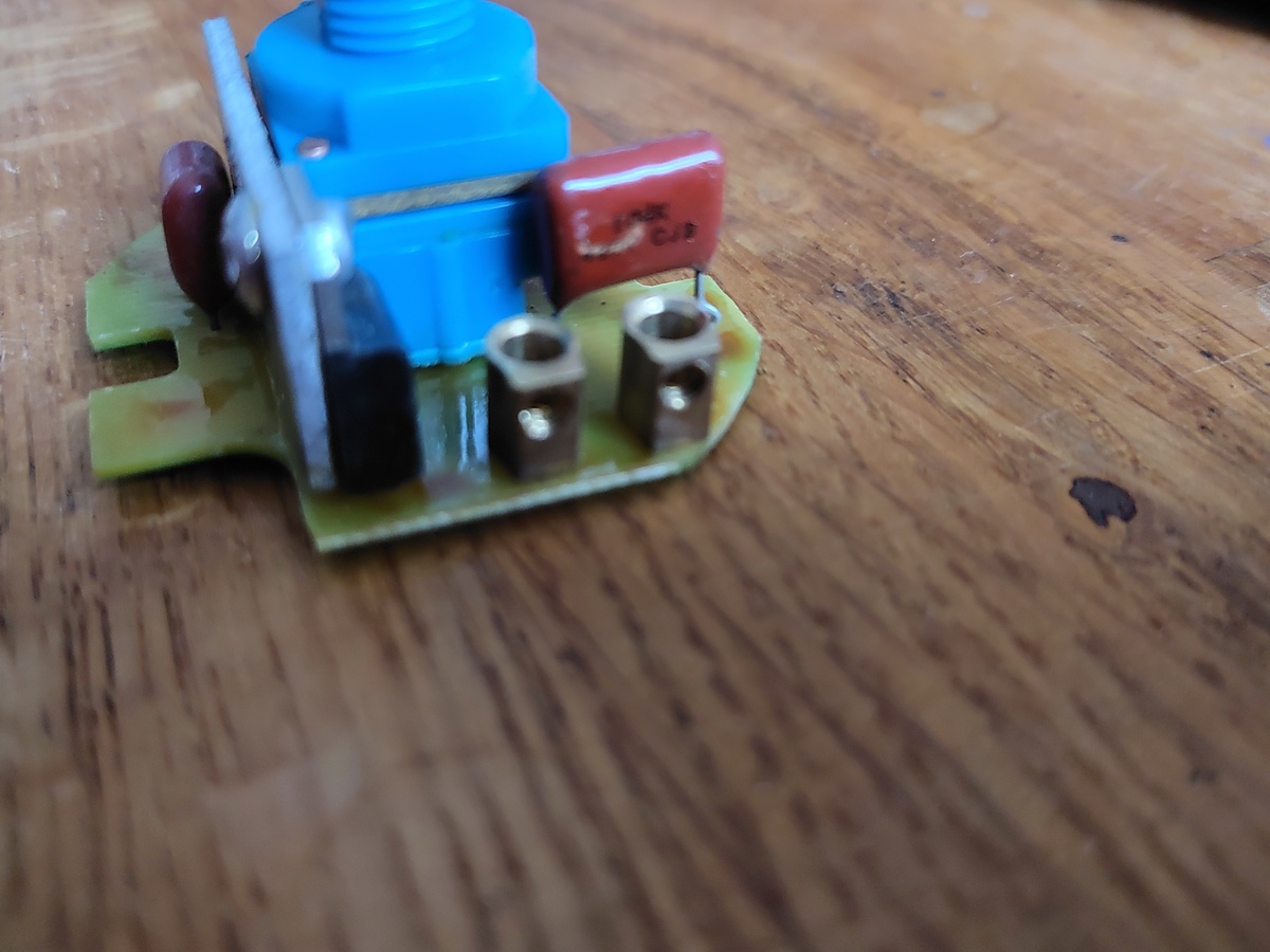

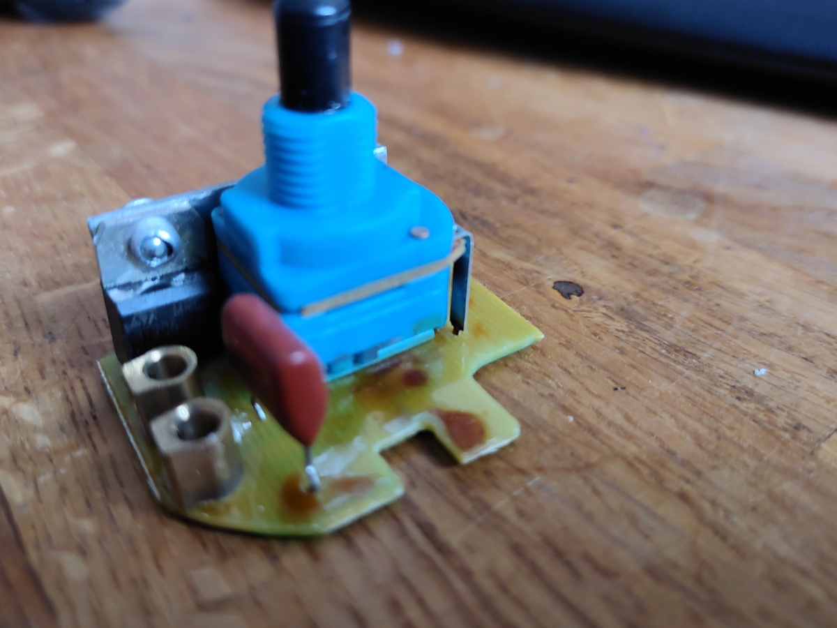

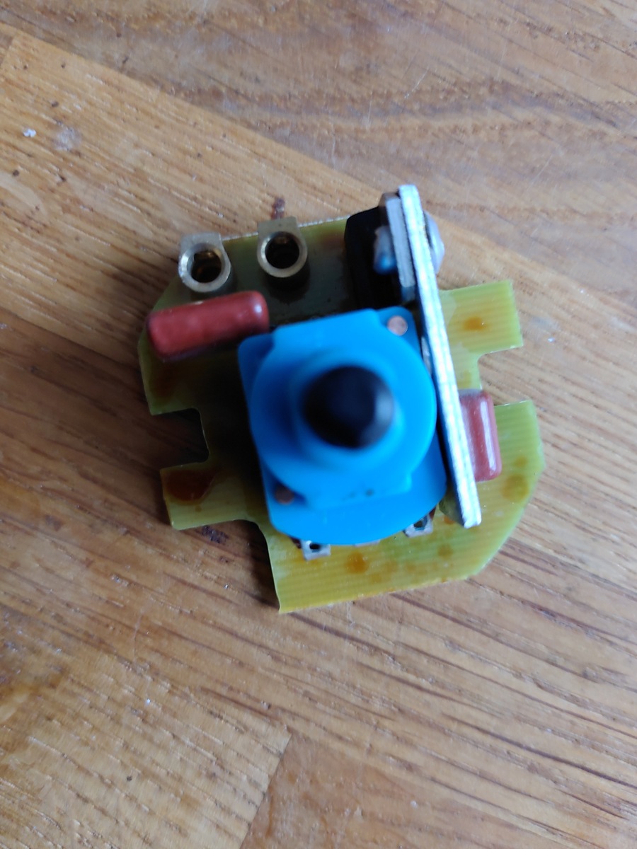

Guten Tag,
ich habe einen Dimmer den ich gerne gegen einen Smarten Dimmer tauschen
würde.
Er ist für die LED Lampen geeigent:
https://www.amazon.de/gp/product/B06ZYRLSMB/ref=ppx_yo_dt_b_search_asin_title?ie=UTF8&psc=1
Auf den Bildern sieht man die überschaubare Schaltung.
Viele Grüße
Tim

ja, die LED Panel habe ich schon ein paare Jahre im Einsatz.
Mein Problem ist, dass ich schon zwei Dimmer ausprobiert habe und beide
nicht geeignet waren.
https://www.amazon.de/gp/product/B01LCO1SKS/ref=ppx_yo_dt_b_search_asin_title?ie=UTF8&psc=1
https://www.amazon.de/gp/product/B07SPH2XVR/ref=ppx_yo_dt_b_search_asin_title?ie=UTF8&psc=1
Hier der Dimmer der gut klappt und auf den Bilder zu sehen ist, aber die
Bedienung der Familie nicht zusagt.
https://www.amazon.de/gp/product/B01F6O39RK/ref=ppx_yo_dt_b_search_asin_title?ie=UTF8&psc=1
Da steht im Bild es wäre ein "SCR-Dimmer".
Mein nächster Versuch wäre demnach:
https://www.amazon.de/HomeMatic-Funk-Dimmaktor-1-fach-PWM-Zwischendeckenmontage/dp/B007VTZCN8/ref=sr_1_1?__mk_de_DE=%C3%85M%C3%85%C5%BD%C3%95%C3%91&dchild=1&keywords=HM-LC-Dim1L-CV&qid=1628535446&s=diy&sr=1-1
Viele Grüße
Tim

#6785788
leider flackert der Shelly Dimmer 2 genauso wie die beiden anderen
Smarten Dimmer die ich probiert habe.
Ich habe beim Shelly alle Modi (Leading/Trailing) mit Bypass und ohne
probiert. Auch die Flicker Debounce habe ich umgestellt.
Es funktioniert nicht. Bisher klappt nur der analoge Dimmer vom
Hersteller. Aber da ist die Null-Stellung defekt und ein neuer kommt
auch nicht in Frage da die Bedienung unpraktisch ist.
Noch weitere Ideen außer der HM-LC-Dim1L-CV?
Viele Grüße
Tim
Gast #6786078
Na ja, es gibt viele LED Lampen, die sich nicht vernünftig dimmen
lassen. Im wesentlichen sind das die, die bei Kreuzschaltungen oder
Glimmlampe im Schalter zu blitzen anfangen.
> Hersteller.
Das allerdings ist dann erstaunlich.
Sinusdimmer ? Sicher nicht, du hast ja die Platine gezeigt.
Also Wunderdimmer.
#6786183
Wunderdimmer trifft es.
Eventuell scheitern die anderen daran, das da drei Panel parallel dran
hängen oder der "irgendwie" an die Konstantstrom-Treiber angepasst sind.
Da bleibt mir nur den blöden Dimmer mit in die Decke zu bauen und fest
auf 70-80% zu stellen. Ohne Dimmer sehen die Panel zwar toll aus aber
sind schon etwas sehr hell auf 100%.
Glaubt jemand der HM-LC-Dim1L-CV wäre noch einen Versuch wert oder kann
ich mir das sparen?
Viele Grüße
Tim
