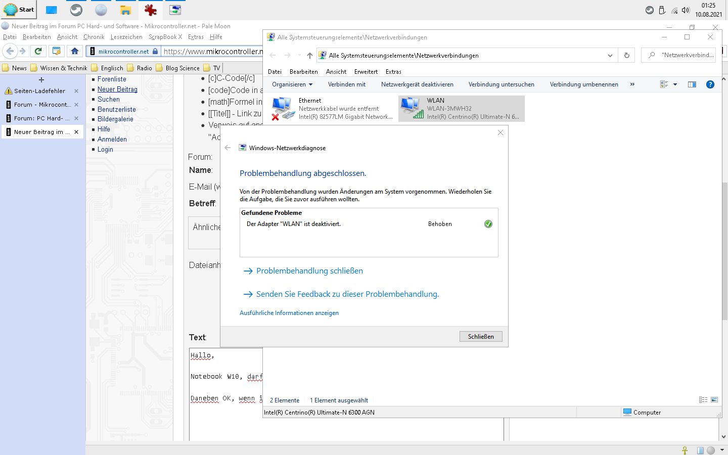

WLAN bricht sporadisch ab nach Stunden, manchmal aber nach Minuten.

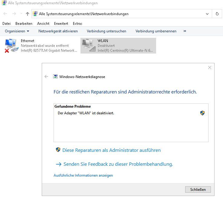

Gefundene Lösung:
WLAN-Adapter eaktivieren und über die Diagnosefunktion wieder ein.
Wenn ich den Globus anklicke, lügt er einfach, daß die Verbindung nicht
hergestellt werden kann- geht aber wenn ichs so mache:
1. Alle Systemsteuerungselemente\Netzwerkverbindungen aufrufen
2. deaktivieren + das Diagnoseangebot als Admin anklicken
3. dann ist wieder alles OK. Bin zwar geduldig, aber es nervt dennoch.
Kann mir jemand helfen, diese lästige Klickereifolge mit einem Klick zu
automatisieren?

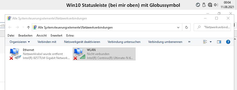

Gast #6786168
Michael U. schrieb:
> Wenn man in der Taskleist WLAN öffnet wird "nicht
> verbunden" angezeigt?
Punkt+konzentrische Wellen in der Taskleiste wenn ich verbunden bin und
Globus bei Trennung getrennt wurde.
Ein Klick auf den  Globus zeigt mir eine Liste mit Netzen, Private und
Hotspots.
Wenn ja, wird das richitge WLAN angezeit?
Japp..
> Was passiert wenn man dann "verbinden" anklickt?
Der Verbindungsversuch scheitert mit einer Meldung etwa "Kann nicht
verbunden werden". Ist aber gelogen, den wenn ich den Notebookadapter
deaktiviere und die Diagnose aufrufe kann immer verbunden werden.
Da passiert irgendein Reset auf meiner (Notebook) Seite.
Eine Webseite empfahl eine Lösung mit
    netsh winsock reset catalog
    netsh int ipv4 reset reset.log
und Neustart. Neustart ist aber Käse, weils noch länger dauert als
händisch die Diagnose aufzurufen.
Ich vermute, daß da irgendwas dazwischenfunkt, denn je näher ich an den
Router komm, umso seltener der Abbruch.
Da der Router von mehreren genutzt wird kommt ein Routerreset nicht in
Frage.
Muss mir wohl einen Repeater zulegen. Kabel ist unpraktikabel.
Ich hoffte, es ginge mit einem Script ohne Neustart.
Ich wollts nur vereinfachen und kann mit meiner Lösung leben. Gibt
Schlimmeres.
(Firma: egal) #6786179
Unglaubwürdig. Wenn der Adapter deaktiviert ist, kommt bei der Diagnose
nur die Meldung das er deaktiviert ist und sonst nichts.
Ansonsten, such dir die für die PowerShell notwendigen Kommandos raus
und schreib dir ein script. Dadrüber geht alles was du auch irgenwo
zusammen klicken kannst.
#6786189
Das ist ein Fehler in Windows, default Gateway verschluckt.
Der Globus kommt nur wenn die wlan Verbindung steht aber er keinen
internetzugriff hat.
Hatte ich auch ne weile an meinem PC, hab dann einfach Kabel gezogen und
schon war ruhe.
Hängt mit dem Treiber zusammen.
Idee: vergib mal eine feste IP anstelle DHCP, das könnte funktionieren.

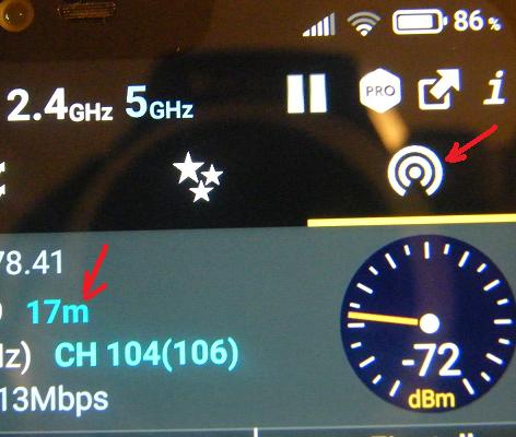

Gast #6787029
oszi40 schrieb:
> ping -t 8.8.8.8
der beste Tipp bisher.
Ich lief mit dem Notebook durch die Etage. Kleinster Wert 6 ms.
Nordwand AP-Nähe OK, Etagenmitte 7 ms
Im Problemraum 6 ms bis zu dreistelligen Werte zwischendurch
dann auch Spots wo "Zielhost nicht erreichbar"
beim Totalabbruch "Fehler bei der Übertragung"
wenige °-Drehung und ein Höhen/Ortswechsel um 20 cm machens aus.
Ursache egal, - unbekanntes Problem beseitigt!
