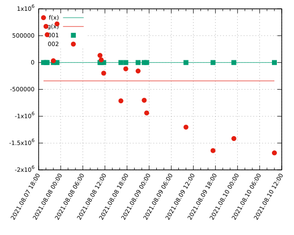

Die möchte ich mit gnuplot in eine Grafik umwandeln, Darstellung der
Punkte in der 2. und 3. Spalte sowie je eine Regressionsgerade (lineare
Regression).
#!/usr/bin/gnuplot
filnam='timer.log'
set yrange [-2000000:12000000]
set xdata time
set timefmt '%d.%m.%y-%H:%M'
set format x '%d.%m.%y-%H:%M'
set xtics 21600 rotate by 60 right
set grid
set terminal svg
set output 'timer.svg'
f(x)= a + b*x
fit f(x) filnam using 1:2 via a,b
g(x)= m + n*x
fit g(x) filnam using 1:3 via m,n
22
plot filnam using 1:2 title '001' lt 5 lc 2, f(x), \
23
     filnam using 1:3 title '002' lt 7 lc 7, g(x)
Leider entspicht das Ergebnis timer.svg nur teilweise meinen
Erwartungen, die Punkte sind ok aber die Rergressionsgeraden dürften
nicht stimmen.
Was mache ist falsch?
von Nano (Gast)
Die Reihenfolge kriegst du mit einer entsprechenden Reihenfolge der
Parameterübergabe an die Plot funktion hin.
Versuch mal:
plot f(x), g(x), filnam using 1:2 title '001' lt 5 lc 2,  \
Und zu f(x)= a + b*x und g(x)= m + n*x würde ich mal vermuten, dass die
Variablen nicht initialisiert wurden.

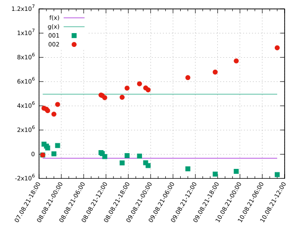

von mathe-ist-lang-her (Gast)
Vielen Dank für deine Antwort, leider ändert sich gar nichts.

Ich habe auch verschiedene andere Initialisierungswerte durchprobiert,
die Geraden sind immer waagerecht und an der gleichen Position.

von Andreas M. (amesser)
ich glaube nicht, dass gnuplot Datumsachsen fitten kann. Evtl gibts ne
Funktion, die aus dem Datum einen Sekundenzeitstempel macht, die man
statt "x" in die Funktionsdefinition einsetzen kann.

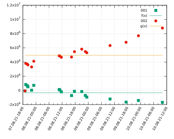

gnuplot rechnet auf der Zeitachse mit Sekunden seit 1.1.70
Das verf..te Datumsformat hat einen handfesten Grund: nehme ich das
Leerzeichen statt des - (2021.08.07 19:20 statt 2021.08.07-19:20), dann
kommt eine falsche Grafik raus, siehe Bild, ich weiss nicht, was gnuplot
da macht.
ich habe jetzt mal das Stringformat von x in das Sekundenformat seit
1.1.70 umgewandelt, der gleiche Mist.

Irgendwie rechnet gnuplot schon richtig, in der Ausgabe im terminal
erscheinen nämlich plausible Werte für a und b

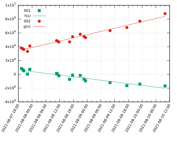

So, jetzt hab ich's, das Datum mit mit - getrennt werden, T ('ISO') geht
nicht und ' ' geht auch nicht.
