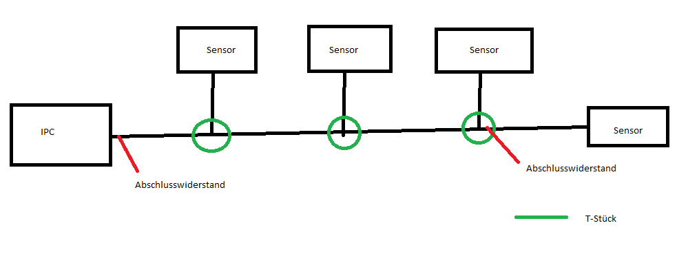

Hallo liebe Community,
ich stehe gerade vor einer größeren Herausforderung über die ich mir
beim Thema Can-Bus den Kopf zerbreche... und wieder einmal geht es um
den Abschlusswiderstand.
Ich verwende einen IPC und 4 Sensoren die alle in einem Bus hängen. Die
Sensoren haben nur einen Stecker für die Buskabel, also Bus in, und sind
jeweils mit M12 T-Stücken miteinander verbunden. Der IPC selbst weißt
intern auch keine Busterminierung auf.
Nun zu meiner Frage:
1.) Hat jemand Erfahrung mit selbstkonfektionierbaren Steckern (M12
A-kodiert) bei denen ein Abschlusswiderstand verbaut werden kann (wenn
ja wie) oder bereits integriert ist.
2.) Da der letzte Sensor nur einen Stecker aufweist, kann ich also nicht
an einem Bus-Out einfach einen Stecker mit Abschlusswiderstand
befestigen (wäre auch zu schön gewesen). Zusätzlich ist das Kabel
dorthin vorkonfektioniert und nicht mit Buswiderstand verfügbar... Also
die Frage, es müsste theoretisch möglich sein, am T-Stück, das zum
letzten Sensor führt den Abschlusswiderstand einzubauen, der ist dann
nicht am Leitungsende, aber parallel zur letzten Can-Node und müsste
daher auch funktionieren. (foto zum schematischen Aufbau habe ich
angehängt!)
Hat jemand eine solche Anwendung schon einmal erfolgreich absolviert
bzw. kann mir evtl. helfen?
Vielen Dank und liebe Grüße,
Ralf
#6785831
ok da wird einseitig terminieren eng.
Ganz einfach wäre es an beide Enden nochmal ein T-Stück einbauen und da
dann am freien Ende ein kurzes Kabel mit 120 Ohm dran oder falls es
einen Stecker mit Abschlusswiderstand gibt den direkt stecken.
Ob der Widerstand jetzt direkt am Leitungsende ist oder da noch ein Node
kommt ist eher eine philosophische Frage. Die Theoretiker sagen es ist
nicht gut, es wird aber trotzdem in Millionen Autos gemacht und geht.
OP (Firma: Sodex Solutions) #6785834
Die Idee mit den T-St+cken hatte ich auch schon und wird wohl auch die
sicherste sein nehme ich an?
#6786064
Ralf P. schrieb:> 1.) Hat jemand Erfahrung mit
Bei M12 ist in selbstkonfektionierbaren Steckern genug Platz für einen
THT-Widerstand. Muss es IP67 oder ähnliches sein? Dann müsstest Du noch
das Ende des Steckers, dort wo normalerweise das Kabel rauskommt,
wasserdicht verstopfen. Z.B. mit Dichtmasse.
Ist das ein exotischer Steckerstandard mit dem das Kabel in den letzten
Sensort reingeht? Oder ist das Kabel fest mit dem Sensor verbunden?
Ansonsten könntest Du evtl. ein T-Stück finden, was zu dem vom Sensor
verwendeten Steckerstandard passt und dort dann einen Stecker mit
Terminierungswiderstand aufstecken.
#6786076
Ich habe ein System entwickelt in dem die Kommunikation über M12
Verbindungen hergestellt wird, CAN-FD mit 2 MBit/s und bis zu 16
Teilnehmer hängen dran.
Jeder Busteilnehmer ist per 50 cm Stichleitung mit einem T-Stück am Bus
angehängt. An den Enden jeweils ein Abschlusswiderstand. Zwischen den
T-Stücken sind dann immer 2 m Verbindungsleitung.
Aus dem Bereich DeviceNet habe ich mich an den ganzen Verkabelungsteilen
bedient, also Kabel, T-Stücke, Abschlusswiderstände.
#6786474
> ja wie)
Einfach einen bedrahteten 120R/0,6W Widerstand mit unter die
Schraubklemmen des Steckers mogeln.
Gibt es, z.B. von IFM:
Konfektionierbarer Stecker mit CAN-Bus Abschlusswiderstand
E11590
Ja. Ist ja nur eine weitere kurze Stichleitung.
Bei 1Mbit sind Stichleitungen von je bis zu 1 Meter bei einer
Gesamtlänge von 5 Metern Faustregel.
Uwe
