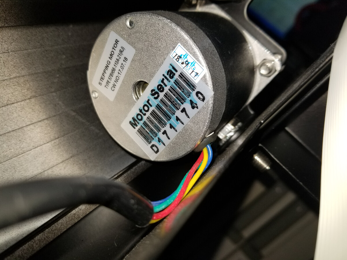

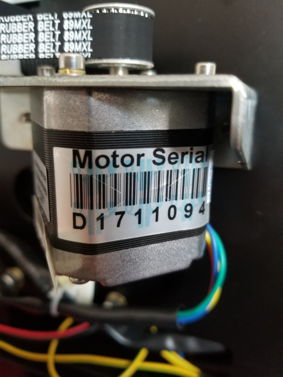

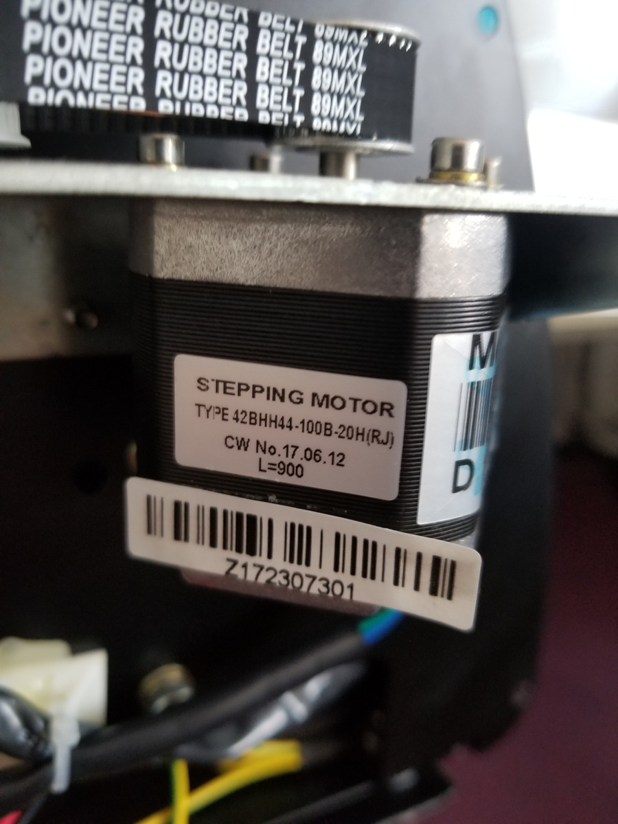

von Stefan L. (sudos)
Hier zwei Fotos vom verbauten Motor mit den folgenden Daten:
STEPPING MOTOR
Type 42BHH44-100B-20H(RJ)
CW No. 17.06.12
L=900
Motor Serial
D1711094
Fotos von der Platine und den Treibern konnte ich noch nicht machen. Ein
paar Schrauben am Gehäuse scheinen verklebt zu sein.
Das Ziel ist es, den doch recht starken Geräuschpegel zu reduzieren. Es
gibt von diesem Schneidplotter weitere Ausbaustufen, welche mit
Servomotoren ausgestattet sind.

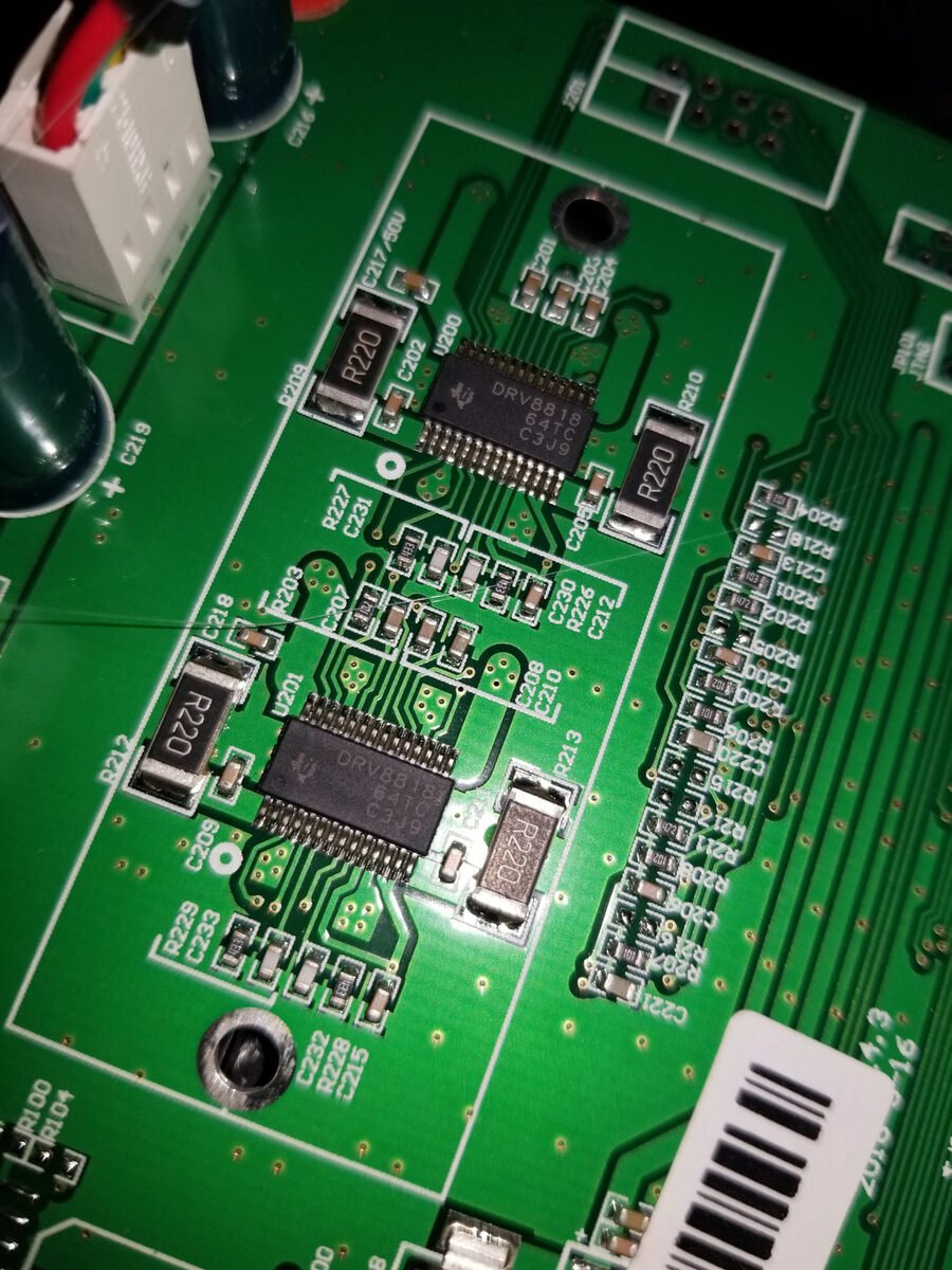

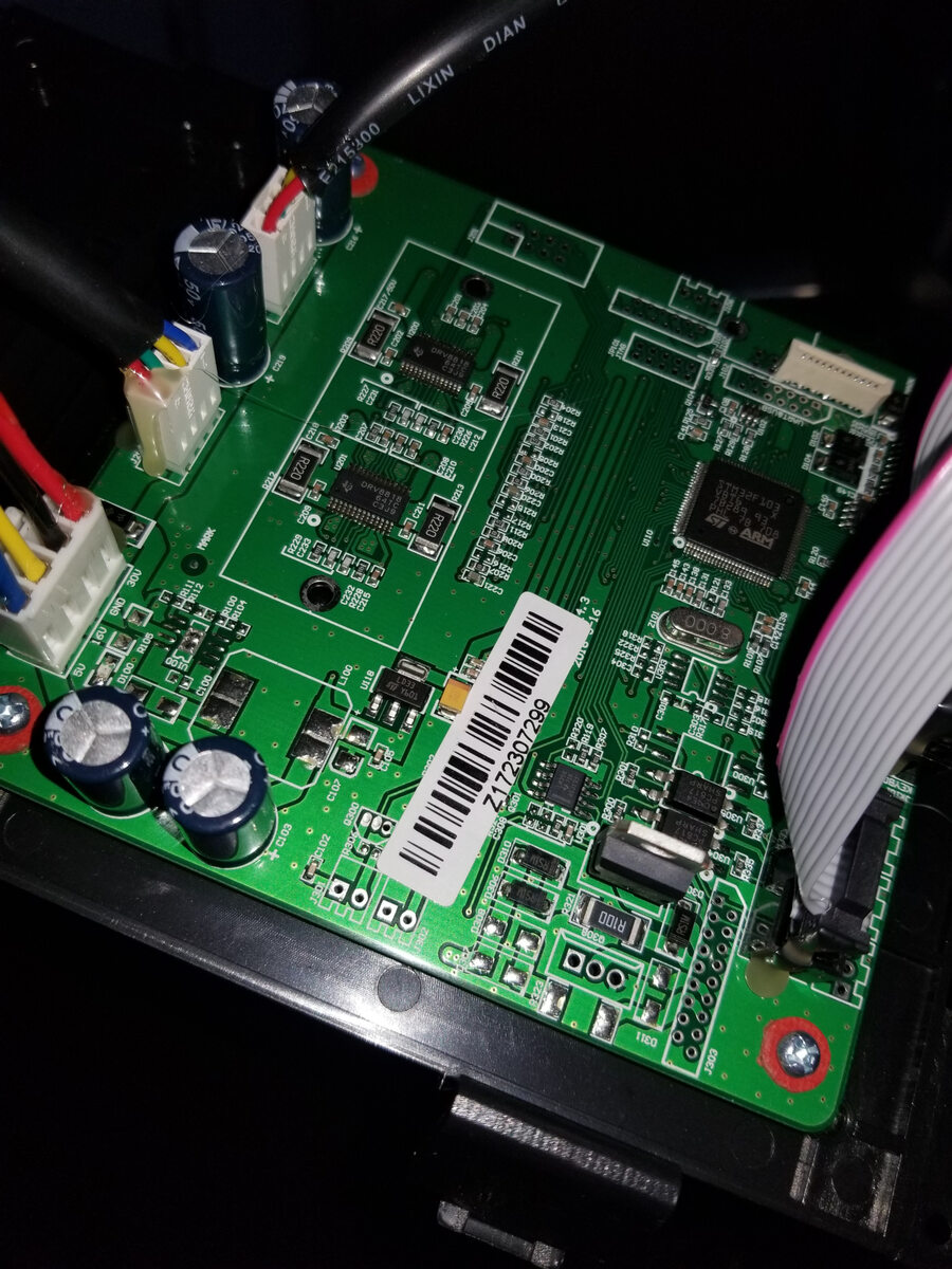

So, habe jetzt nochmal Fotos vom zweiten Motor und der Platine gemacht.
Hier die Angaben:
Motor 01
STEPPING MOTOR
CW No. 17.06.12
L=900
Motor Serial
D1711094
Motor 02
STEPPING MOTOR
Type 57BH56-110A-21(RJ)
CW No. 17.07.18
Treiber
DRV8818
64TC
C3J9
von Xaver M. (priapos)
Ich persönlich würde ja mal gucken, wie viel leiser es eine
Schallschutzhaube macht, die ist deutlich schneller gebaut aus Sperrholz
mit Dämmatten, und  ein Prinzipversuch sollte aufschluß über den zu
erwartenden Erfolg geben.
Ich hatte den Plotter früher mal in einem Schrank stehen, den ich von
innen mit Schaumstoffmatten gedämmt hatte. War mir immer noch viel zu
laut, weshalb ich mir einen anderen Plotter mit Servos gekauft habe.
Würde nun aber den alten Plotter auch weiterhin noch nutzen wollen.
von ...-. (Gast)
Da ist ein DRV8818 verbaut, der ist Microstep-fähig, aber nur 1/8 step.
https://www.ti.com/lit/gpn/drv8818 schau mal, ob/wie USM0 und USM1
angeschlossen sind.
USM0, USM1 und VCC sind alle mit der gleichen Leiterbahn verbunden.
Wohin die dann geht, kann ich nicht sagen bzw. sehen.

von Johannes S. (Gast)
Die Trinamic Treiber sind leider nicht pinkompatibel, da müsste man die
DRV auslöten und durch die üblichen Module mit TMC2103 / TMC2208
ersetzen. Step/Dir/Enable kann man an den Pads abgreifen, das wird aber
auch mechanisch herausfordernd.
