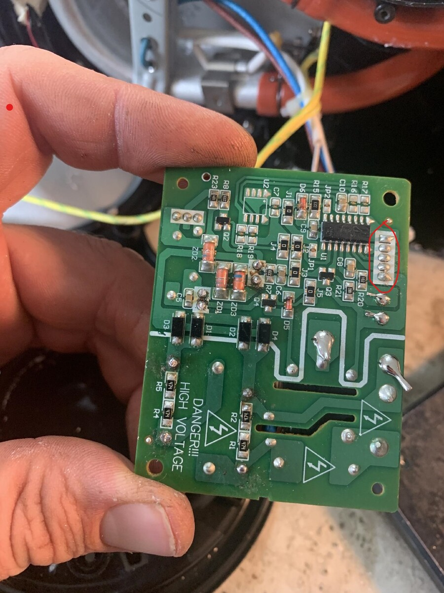

Moin zusammen,
ich bin am Überlegen, wie ich meine WMF Kaffeemaschine ins WLAN bringen
kann.
Programmierung des ESP ist kein Problem. Aber ich möchte gerne folgende
Sachen per DI und DO können.
1. 3 LEDs der Kaffeemaschine erkennen
2. Den Ein-Taster auslösen.
Ich hab mal die Kaffeemaschine auseinandergebaut und ein paar Bilder der
Platine gemacht.
Generell ist auf der Platine 5V vorhanden und LEDs und Taster sind auch
nur durch den µC versorgt.
Leider ist der Taster vorne an der Kaffeemaschine so verbaut, das ich
Ihn nicht ausbauen kann. Ich habe halt nur die 5 Leitungen davon in der
Hand.
Deren Anschluss ist am Bild zu erkennen.
1-4 (von Oben) sind an den Pins vom µC angeschlossen. 5 ist an GND
angeschlossen.
Durch Aktivierung von knapp 2,5V sind die LEDs über 2-4 angeschaltet.
Bei Pin 3 kann ich beim ausgeschalteten Zustand der Kaffeemaschine 2,5V
messen, wenn ich den Knopfdrücke. Das heißt die Leitungen werden für LED
und Taster doppelt genutzt.
Kann mir jemand sagen, wie ich das am einfachsten abtaste und den
Schalter auslösen? Einen LDR davor zusetzen ist leider keine Lösung die
LEDs kann ich nicht von Innen sehen.
Danke und Gruß kami
OP #6796554
danke schon mal für den Tipp. Ich habe mir ei TLP281 Board geholt mit 4
Opto-schnittstellen. Diese habe ich an die 3 LEDs angeschlossen. Das
Problem ist  nun, dass der µC in der Maschine auch gleichzeitig
überwacht über den gleichen Kanal ob der Button gedrückt wurde und dann
somit auf Ground gezogen wurde. Dadurch wird wenn der Opto-koppler
dadran hängt auch immer der Button ausglöst.
Wie kann ich die Schaltung anpassen, das es sozusagen "keine
Rückkopplung" gibt?
Danke.
Gruß kami
Gast #6796719
> Rückkopplung" gibt?
Das kommt auf die Schaltung der Maschine an und was du damit angestellt
hast. Ohne diese Informationen können wir dir keinen Korrekturvorschlag
geben.
