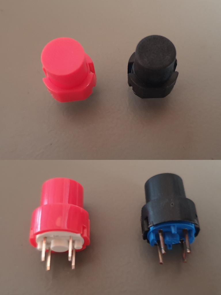

die "klassischen runden" Taster kennt hier wohl jeder. Es scheint
irgendwann einen Generationenwechsel gegeben zu haben. Früher™ hatten
diese Taster einen präzisen Druckpunkt und die Oberfläche eine saubere
Narbung. Die, die ich ich momentan bei Reichelt & Co. finde, haben das
nicht. Produktfotos und -Datenblätter sind natürlich noch an vielen
Stellen die alten (bei Reichelt diesmal zufällig nicht).
Sie lassen sich äußerlich leicht dadurch unterscheiden, dass bei den
alten die Beinchen aus rundem Draht, bei den billigen aus flachen
Material bestehen. (Nach dem Anlaufen zu schließen war der alte Draht
versilbert.)
Lange Rede kurzer Sinn: Kennt jemand die Bezeichnung für "die Guten" und
eine hobbytaugliche Bezugsquelle?

Es gibt ITT Schadow DT-6, und es gibt billiger Plagiate. ITT Schadow
heisst jetzt C&K und den DT-6 nennen sie nun D6. Den gibt es bei
diversen Elektronikhändlern. Dein o.g. China-Ramscher führt
China-Ramsch, wie Du bereits erkannt hast.

Ah, Mist. Die Taster, die ich gerade als "Billigkopie" abtue, habe ich
letzten Januar bei CSD electronics explizit als von C&R gekauft. Und bei
denen im Datenblatt sind die Pins auch abgeflacht.
Es scheint also, als hätte entweder das Original nachgelassen oder CSD
in die falsche Schublade gegriffen.
Dann muss ich mal zusehen, ob ich nicht irgendwo noch die passenden
Taster vom Schrott oder von gebraucht bekomme.
Oder hat jemand von euch in der letzten Zeit diese Taster aus
glaubwürdiger Quelle bezogen?

In dem im folgenden verlinkten Datenblatt auf der PDF-Seite 14 bzw. der
Datenblattseite D-15 sieht es so aus, als ob die Fotos von den guten
alten Tastern mit Anschlussbeinchen mit rundem Querschnitt sind, die
technischen Zeichnungen jedoch rechteckige Querschnitte der
Anschlussbeinchen beschreiben.
https://www.ckswitches.com/media/1344/keyswitch.pdf
