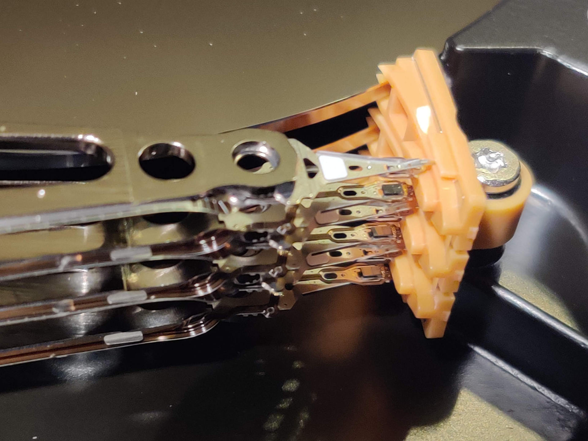

Rainer Z. schrieb: > Sichern kann so einfach sein. Jetzt aber nicht über die SD-Karten > meckern, ich habe keine Atombunker-wichtigen Daten zu verlieren. Die > Karten werden auch nicht uralt, sind schließlich günstig geworden. Besser SD-Karten als USB-Sticks. Noch besser CF-Karten oder SATA-SSDs. In jedem Fall müssen die Medien aktiv betrieben werden, d.h. einmal im Jahr an Strom, damit der interne Controller seine Blöcke prüfen und refreshen kann. Wenn Du mehrere Medien im Wechsel nutzt ist das automatisch gegeben. Und Flash kauft man von Flash-Herstellern, oder von Lieferanten die spezifizieren welche Chips drin sind. Nicht vom Grabbeltisch. > Wenn Festplatten anfangen zu zicken, habe ich sie ersetzt, das kam > bereits mehrmals in meinem Leben vor. Oder wenn die Festplatte voll war. > Interessant: Vorsichtshalber bewahre ich die alten Festplatten für alle > Fälle auf. Ich musste aber nie darauf zurückgreifen, um dort eine alte > Datei zu suchen. Auch Festplatten sollten alle paar Jahre mal an Strom, damit das Fett geschmeidig bleibt. Ansonsten machen denen 30 Jahre Lagerung wenig aus.
Soul E. schrieb: > Im Extremfall sieht es > dann so aus wie auf dem zweiten Foto im Anhang cool, die Ringe für ein Modell des Planeten Saturn hast Du schon mal ;-)
Soul E. schrieb: > Im Extremfall sieht es > dann so aus wie auf dem zweiten Foto im Anhang cool, die Ringe für ein Modell des Planeten Saturn hast Du schon mal ;-) Soul E. schrieb: > Auch Festplatten sollten alle paar Jahre mal an Strom, damit das Fett > geschmeidig bleibt. Ansonsten machen denen 30 Jahre Lagerung wenig aus. eine sauerstofffreie Atmosphäre könnte auch zuträglich sein. aber mindestens einen DoNotEat-Beutel in die Lagerkiste.
Soul E. schrieb: > Noch besser CF-Karten oder SATA-SSDs. Wobei externe SSDs mit Gehäuse im m.2 Format beim Schreiben grosser Datenvolumen langsamer als externe HDDs sein können. Angesichts von Interface-Raten von 5-10 Gbit/s über normales USB 3 und ggf interner NVMe-Technik kann das etwas überraschen. Wenn man das dann näher verfolgt, sieht man zunächst die erwartet hohe Transferrate nahe der Interface-Rate. Irgendwann ist der SLC-Cache voll und es geht direkt ins TLC/QLC-Flash. Die Rate bricht kräftig ein, ist aber noch OK. Allerdings wird das Teil je nach Gehäusekühlung zunehmend heiss und nach einer Weile limitiert die Temperatur die Rate. Das kann bei manchen Modellen im Bereich um 100 MB/s enden. Da kann eine gute HDD mithalten, wenn es um grosse Files geht.
@ Soul E.: Deine Beiträge - auch die Saturn-Ringe-Fotos, wie Des I. passend bemerkte - haben mir so gut gefallen, dass ich es hier mal ausdrücklich erwähnen muss. Grund: anschauliche und informative Darstellung, vor allem wertvolle und nützliche Information. U.a. der Hinweis, dass SD-Karten einmal im Jahr an Strom sollten. Danke. P.S.: Ja, USB-Sticks sind mir suspekt, oft ohne genaue Angaben zu Schreibgeschwindigkeit etc., es kommt mir vor, als seien dort minderwertige Flashs verbaut. Außerdem bieten sie in der Regel keinen mechanisch schaltbaren Schreibschutz wie der Schieberegler der SD-Karte.

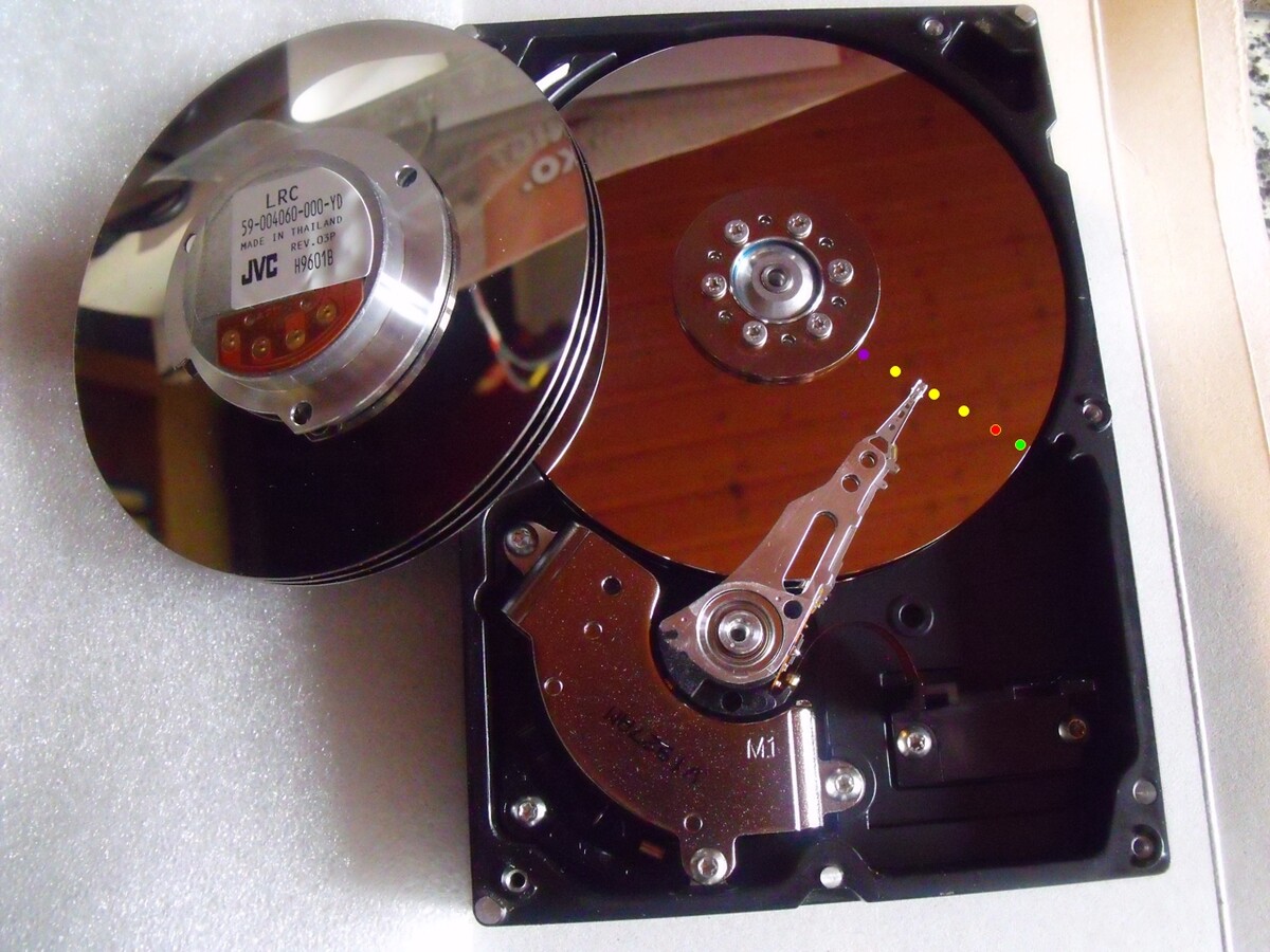

Soul E. schrieb: > Die meisten Platten kann man optisch auslesen. Man legt die > Magnetscheiben einzeln unter ein (Rasterkraft?)-Mikroskop Nicht alles, was man Mikroskop nennt, hat mit Optik zu tun.

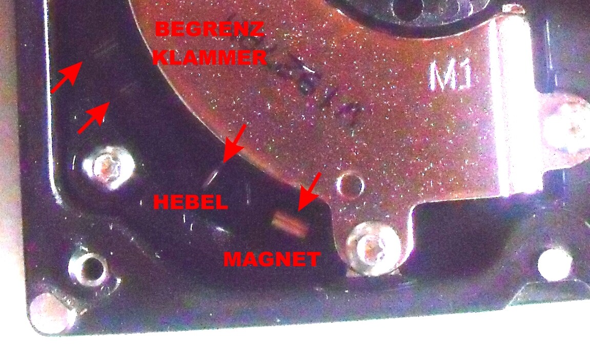

Rudi Ratlos schrieb: >> Die Köpfe fahren aus dem Plattenstapel raus auf den Rand des Gehäuses. > Bei WD und Seagate parken sie innen, da ist eine eigene Park-Spur. > Schlaumeier hat also recht. Das ist so nicht richtig. Zunindest IB, Conner, WD, Seagate ab 2000 parken außen. Die habe dafür einen 'Schuh', wo die Köpfe arretiert werden. Steinzeitplatten, weiß ich was im Hinterkopf, dass es Parkspuren gab. Diese mussten per Befehl explicit geparkt werden. Ansonsten schwebten sie irgendwie über den Platten. Aber dass ist Steinzeit. Selbst meine alte Seagte ST296N parkt beim ausschalten selbst. Siehe Gooooooogle
#6802727
Firlefanz schrieb: > Das ist so nicht richtig. Doch ist es richtig. Ich kann mich an 1 Platte erinnern, die parkte auch außen (mit diesem Schuh?). Möglicherweise ist "außen" ein SATA-Spezifikum . Ich habe zwar einige SATA lagernd, schnell nachgekauft, die sind aber alle noch in OVP. Und ein paar vom Sperrmüll. Sonst verwende ich nur P-ATA. Denk nach, sind das SATA gewesen? Wäre ja interessant..
#6802756
z.B. Link:https://www.youtube.com/watch?v=MU6TZxwyg0w oder Link:https://www.youtube.com/watch?v=F5Y7BniaRXg Das sind nur mal 2 spontan Gefundene. Da sieht man außen die Parking Position Ältere HDD's vor ca 1990 oder so parkten auf einer Parkspur. Die war innen. Aber das ist Steinzeit. IDE-Platten ab so 2000 prken außßen. Weg von der Platte.
#6802759

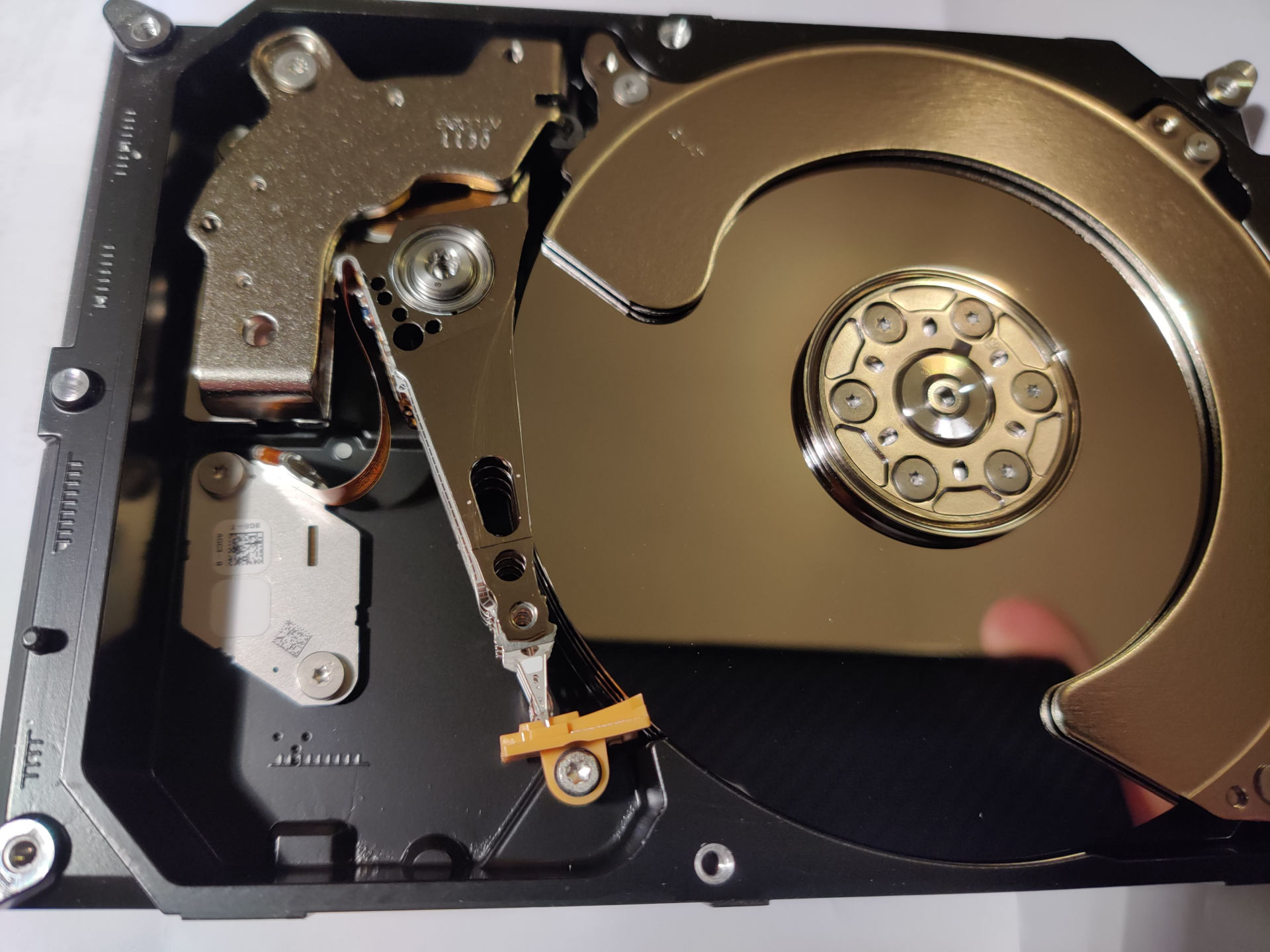

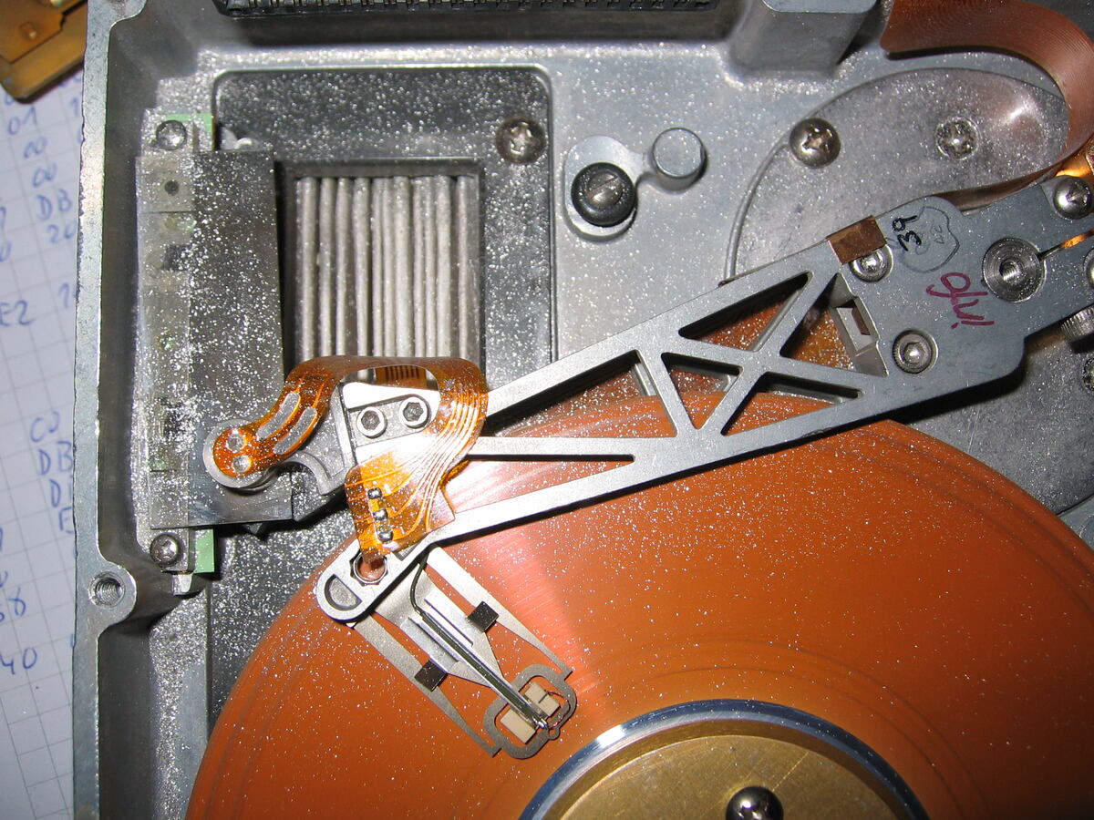

Firlefanz schrieb: > Ältere HDD's vor ca 1990 oder so parkten auf einer Parkspur. Die war > innen. Aber das ist Steinzeit. > IDE-Platten ab so 2000 prken außßen. Weg von der Platte. Platten mit Schrittmotor müssen geparkt werden. Das macht die Firmware meist selber, nach ein paar Sekunden ohne Zugriff. Platten mit Voicecoil-Antrieb parken automatisch, weil der Dreharm im stromlosen Zustand durch die Fliehkraft nach außen fliegt.
#6802766
WD30EFRX und WD40EFRX parkten of, zu oft. So oft, so dass die Platte nach ein paar Tagen Schrott war. Es war ein Firmwarebug. Der LoadCycleCount lief immens schnell nach oben.
#6802776
Läßt sich im Moment wohl nicht zur Zufriedenheit aller klären, weil wer schraubt eine intakte Platte auf ?
#6802798
Brauchst keine Platte opfern. Youtube hat X Videos im Programm. Dort kannst Du Dich überzeugen.
