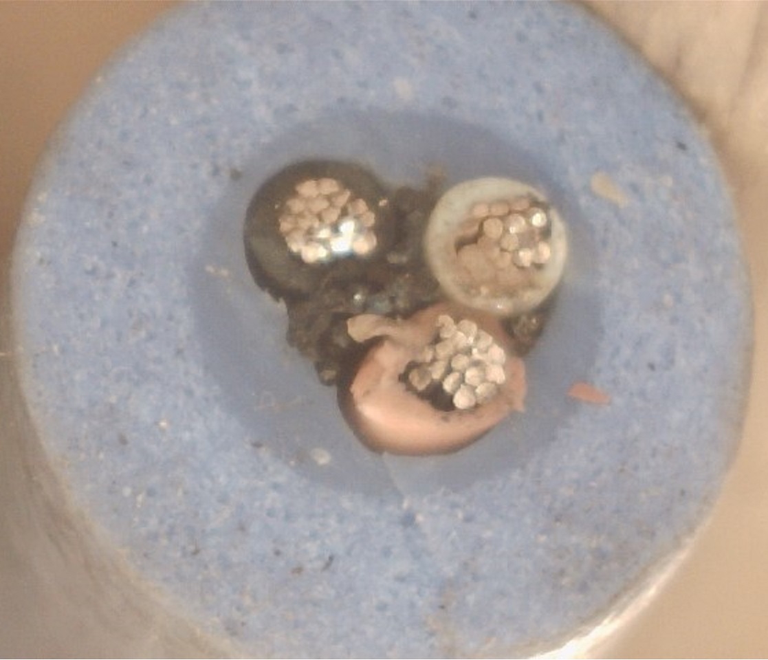

Einem Bekannten ist ein Unglück passiert. Der Pool-"Staubsauger" hat ein
dreipoliges Kabel, wasserdicht angespritzt Stecker und Kupplung. Das
Material der Außenisolation scheint weicher PUR-Schaumstoff zu sein,
innen sehr weich, außen ganz dünne Schicht hart. Da ist der Rasenmäher
rüber, kaputt. Laut Hersteller ist derzeit kein Ersatzkabel lieferbar,
frühestens irgenwann im Winter.
Womit läßt sich dieses Material dauerhaft wasserdicht wieder verkleben?
2K-Kleber erfolglos, Schrumpfschlauch mit Heißkleber auch erfolglos.

Ein Versuch wäre noch, das Kabel mit einer 2K-Vergussmasse einzukleben.
Wepuran von Peters wäre so ein Kandidat. Allerdings müsste man irgendwie
sicherstellen, dass die Masse nicht in die ganze Pumpe läuft. Dazu kenne
ich jetzt aber den Aufbau der Kabeleinführung nicht.

Gast #6788207
Alexander S. schrieb:
> könntest den hier probieren..
Das hört sich brauchbar an. Das Zeugs und schrumpfschlauch drüber.
Die zerschnittene Stelle ist übrigens - wo auch sonst - ziemlich in der
Mitte des Kabels. Es sind 24V und Steuersignal. Die Stecker sind
angespritzt und haben zusätzlich fettgefüllte Quetschverschraubung. Das
hilft aber alles nix, wenn die Litzen das Wasser bis in die kontakte
transportieren :/
Das Ding fährt mittels Unterdruck am Boden und an den Wänden vom Pool
rum und saugt dabei Dreck in einen Topf.

Bastelfreie Lösung: Gießharzmuffe. Einzeln im Baumarkt erhältlich, ca.
15-20 €.
MaWin schrieb:
> Schaum hat das alte wohl, damit es schwimmt
Das Gießharz hat (ungehärtet) eine Dichte von ca. 1,4 g/cm³, die Muffe
selbst ist nahe an Wasser, das Kabel selbst ist natürlich deutlich
schwerer. Kleine Muffen wiegen fertig vergossen knapp 200 g.
Es ist schon richtig, dass das Kabel schwimmen muss, weil der Roboter
sich sonst verknotet, aber ich sehe gute Chancen, dass das restliche
Kabel genug Auftrieb hat, um die Muffe an der Oberfläche zu halten.
Sonst muss man halt einen kleinen Hohlkörper mit eingießen und ggf.
vorab ein Probestück machen.

Nimm ein Kunststoffrohr als Muffe, Innendurchmesser ruhig 5 mm mehr als
Aussendurchmesser des Kabels, dann den Spalt mit Technicoll 9310
Heisskleber füllen. Das Zeug bleibt elastisch und klebt auch schwierige
Kunststoffe, hält bombenfest und wasserfest.

Gießharzmuffe wäre auch meine Empfehlung, sowas benutzen wir bei LWL.
Die sind wenn korrekt angebracht sicher wasser- (und luft-)dicht, was
bei LWL noch wichtiger ist als bei Kupfer, da selbst geringste Mengen
Wasser - Luftfeuchtigkeit reicht - die LWL über die Zeit blind werden
lassen. Wenn wir z.B. vom Bagger zerrissene LWL reparieren kommt an der
Reparaturstelle eine Muffe drum.
Allerdings würde ich bei Muffen nicht davon ausgehen, dass sie für
bewegte Kabelverbindungen geeignet sind. Normalerweise werden die
nämlich ortsfest montiert oder verbuddelt. Ich würde eine Muffe daher
auch nur als Übergangslösung bis neues Kabel verfügbar ansehen...
