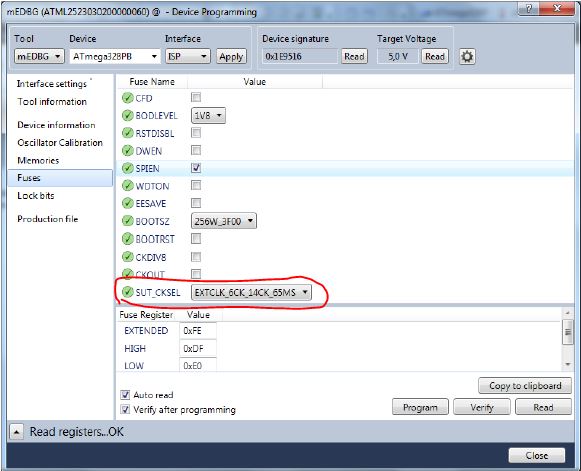

ich hab ne Frage zum ATMEGA328PB bzw generell zu AVR Mikrocontrollern.
Ich hab mir das ATMEGA328PB-Xplained Mini Board geholt. Auf diesem Board
ist ein externen Oszillator an den µC angeschlossen. Da ich in naher
Zukunft allerdings eine eigene Platine für den 328PB entwickeln möchte
und ich vermutlich keinen externen Oszillator benötige wollte ich
prüfen, ob das Programm auch mit dem internen 8Mhz Oszillator läuft.
Meine Frage wäre nun, ob es ein Problem ist auf den internen Oszillator
umzustellen, obwohl in der realen Schaltung ein externer dranhängt?
Danke schon mal!
von Jochen S. (schoenf)
Ja, das geht. Musst nur die Fuses (CKSEL) entsprechend setzen, dann wird
der interne Oszillator verwendet. Wenn du ein Oszi hast, müsstest du
dann sogar sehen können, dass der externe Quarz nicht mehr schwingt.
Viele Grüße
Jochen
von Basti (Gast)
Also einfach nur das Bit SUT_CKSEL (siehe Anhang) auf den internen 8Mhz
wechseln. Sonst muss ich nichts beachten?
Korrekt!
von Basti (Gast)
Super, danke für die schnelle Antwort!

von Rainer V. (a_zip)
Cyblord -. schrieb:
> Ist zwar etwas aufwändig für so einen simplen Sachverhalt aber dem
> Grunde nach gibt es schlimmere Anfragen.
Und gerade in diesem Fall finde ich die Frage richtig wichtig, weil im
Datenblatt eben nicht drin steht, ob der Quarz stört, wenn man den
internen Schwinger nutzt. Natürlich kann man sowas auch schnell
ausprobieren, aber dann bleibt immer ein Rest Unsicherheit. So genau
genommen natürlich auch :-)
Gruß Rainer

von Wolfgang (Gast)
Das beantwortet sogar das Datenblatt. Im Kapitel 11. "System Clock and
Clock Options" gibt es gleich zu Anfang die mehr als halbseitige
Abbildung "Figure 11-1. Clock Distribution". Dort siehst du, das die
Taktquelle für den Systemtakt mit einem simpler Multiplexer (aka
Schalter mit mehreren Stellungen) ausgewählt wird. Im Abschnitt "11.2
Clock Sources" steht es noch mal ganz deutlich, auch wie mit CKSEL
entsprechen der Tabelle 11-1"Device Clocking Options Select" der
Multiplexer gesteuert wird.
