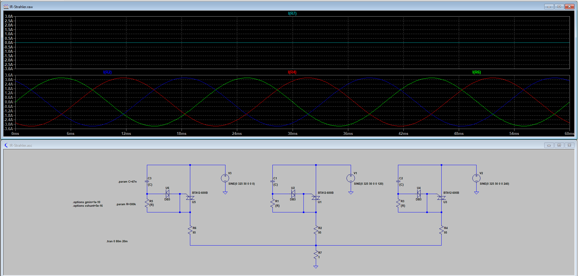

ich bräuchste mal eine Denkhilfe: Ich möchte den Ausfall von
Heizstrahlern überwachen, die symmetrisch im Stern an einem 3-Leiter
System hängen.
Der Denkansatz war wie folgt: Sind alle Strahler funktionstüchtig, so
ist der Strom im Neutralleiter gleich Null. Fällt einer oder zwei aus,
wird das Netz unsymmetrisch belastet und es kann ein Strom im N-Leiter
gemessen werden.

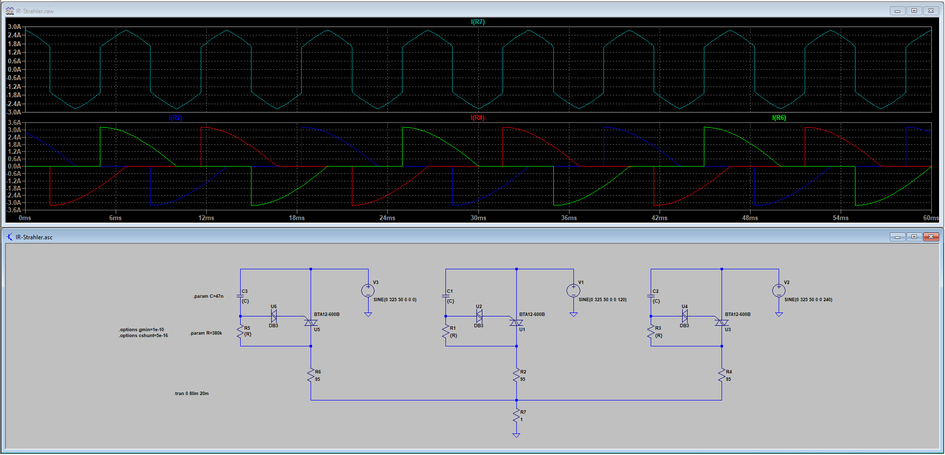

Jetzt werden die Strahler aber auch noch per Phasenanschnitt gesteuert
und wenn ich mir das in LT-Spice simuliere, sieht man deutlich, dass
sich die Ströme nicht mehr aufheben. Dazu habe ich zwei Beispiele mit 0%
und 50% Phasenanschnitt angehängt.
Im oberen Diagramm ist der Strom im N-Leiter (über R7) aufgetragen und
darunter die drei Teilströme von den Heizwiderständen (R2, R4, R6).
Der Stromlaufplan ist mit dabei.
Hab ich einen groben Denkfehler oder ist eine Strombeurteilung im
N-Leiter beim Phasenanschnitt zwecklos?!
Danke & Gruß
Karls Quell

Du hast keinen Denkfehler. Sobald die drei Heizelemente gesteuert sind,
gibt eine Messung im N-Leiter kein sinnvolles Ergebnis.
Wenn Du sie per mechanischem Relais synchron ein / aus taktest, kann es
klappen. Sobald ein Triac ins Spiel kommt, ist's vorbei - dann schlagen
wieder die bösen 120° zu.

Grundsätzlich:
Fliessen in allen drei Phasen gleiche Oberschwingungsströme mit 3-facher
Frequenz der Grundschwingung (in der Praxis mit meist mit fast gleicher
Phase), heben die sich leider nicht auf, sondern addieren sich.
Das muss man ggf. berücksichtigen.
