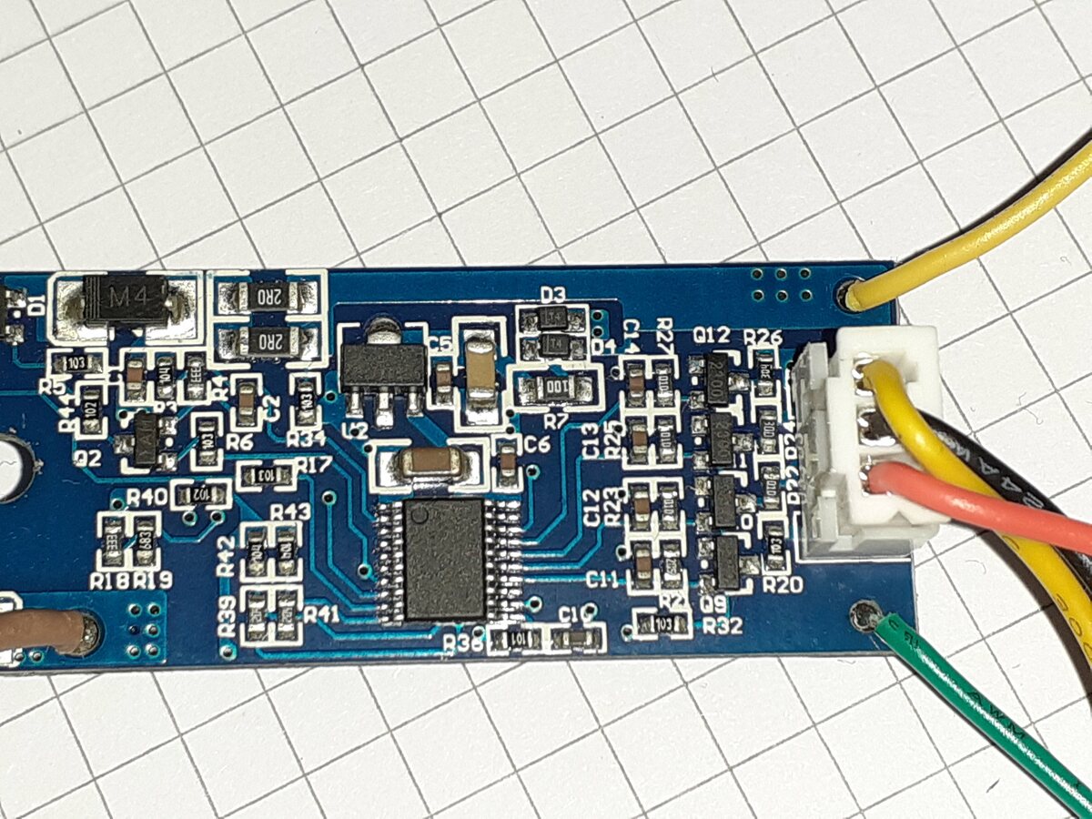

Nabend Leute.
Ich hab ein etwas ungewöhnliches Anliegen.
Mir drückte ein bekannter vor ner Weile den im Betreff genannten
Staubsauger bzw. die saugereinheit in Form des Handstaubsauger in die
Hand und meinte:Hier vielleicht kannst du mit dem Schrott was anfangen.
Dazu gab es auch die 18V 500mA wandwarze.
Nun, das ist ne weile her und die Dockingstation in die der staubsauger
normalerweise gestellt wird welche die ladekontakte beinhaltet und der
eigentliche Staubsaugerstiel in den das handteil eingeclipt wird ist
leider schon weg.
An dem Handteil ist aber leider keine ladebuchse.
Hat jemand von euch das Teil und könnte netterweise in die
Dockingstation mal reinsehen ob das nur Kontakte sind oder ob da noch
weitere ladeelektronik drin ist?
Dann wüsste ich ob ich einfach eine passende Buchse nachrüsten kann.
Balancer ist zwar einer drin, aber der IC ist natürlich nicht
beschriftet.
Vielen Dank und schönen Abend noch.

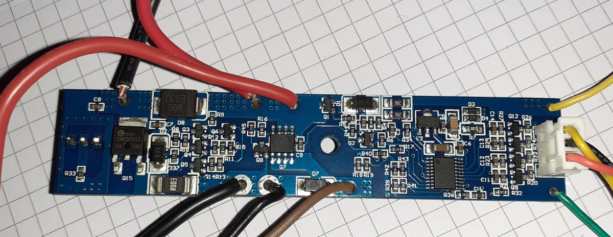

Anbei noch ein Bild des Balancerboard, vielleicht erkennt ja einer von
euch anhand der umgebenden beschaltung was es für ein IC ist.

Problem gelöst.
Falls das noch jemand benötigt schreibe ich noch eine Kleinigkeit dazu.
Der Balancer beinhaltet wohl auch gleichzeitig die benötigte Logik zum
Laden. Welcher IC das nun ist habe ich nicht herausgefunden.
GND der wandwarze geht direkt an den Akku, VCC geht an das gelbe Kabel
mit Bezeichnung C+ auf der Platine.
Die Spannung von 18V passt.
Während des Laden sackt die Spannung recht stark ein, kommt aber langsam
hoch mit steigender Ladung Im Akku.
(Firma: matzetronics) #6789454
Das wird schon auch der Batterie-Gauge IC sein, der hat nämlich Ausgänge
für Über- und Unterspannungsabschaltung. Der schaltende MOSFet ist ja
gleich vorne im Eingang zu sehen. Ich habe mal kurz einige Gauge-ICs von
TI verglichen, aber da passt keiner auf deine Schaltung.
OP #6789677
Matthias S. schrieb:
> Der schaltende MOSFet ist ja gleich vorne im Eingang zu sehen.
Q1 meinst du wohl.(X15V [3K])
Denn der hängt an C+, der Rest auf den ersten Bildern ist zum schalten
der Lastausgänge und hat mit dem Laden nichts zu tun.
Lastausgänge sind zwei vorhanden, M1 für den Saugermotor und M2 für die
Bürste im Fuß.
U2 ist ein 7550-1, vermutlich zur Erzeugung der Versorgungsspannung des
20 beinigen IC der Laden und Balancing übernimmt.
Ich hab jetzt ein mal vollständig geladen (16,4V) und jetzt erst gemerkt
das der scheinbar 4,1V Zellen hat. Beschriftet ist das Pack mit 14,4V
2200mAh.
