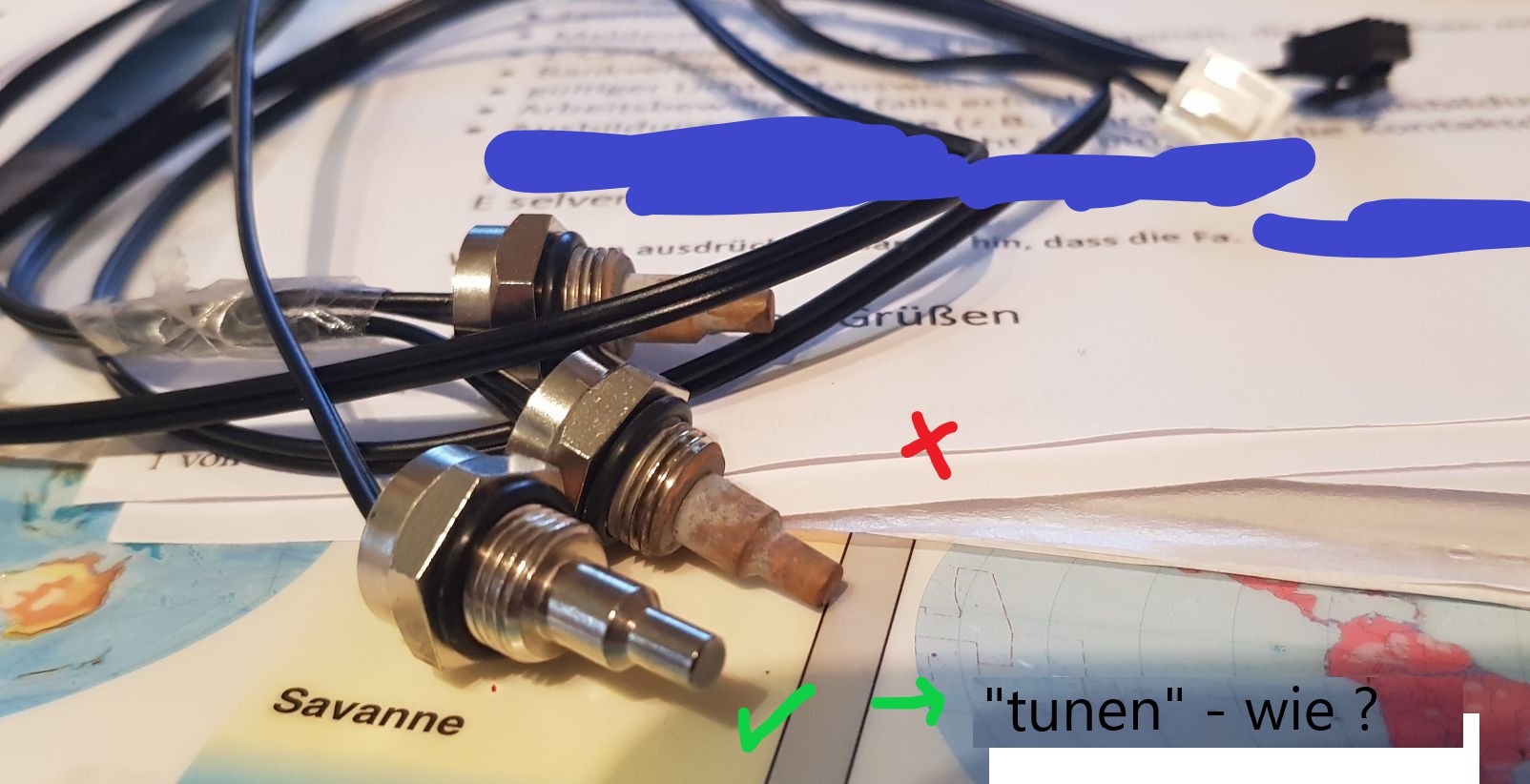

ich habe mir vor einiger Zeit so einen aufblasbaren Baumarkt Whirlpool
gebraucht gekauft. Funktioniert soweit ganz gut, einige Sachen mussten
schon repariert/getauscht werden (zB spröde Schläuche usw), dadurch
konnte ich ihn schon länger am Leben halten.
Einen Schwachpunkt hat das Teil jedoch: es hat 2 Widerstandsfühler (ich
bin nur Laie - habe anfangs immer "Sensoren" dazu gesagt, bis mich
jemand aufklärte) und die sind im Wasserkreislauf drin und messen die
Temperatur.

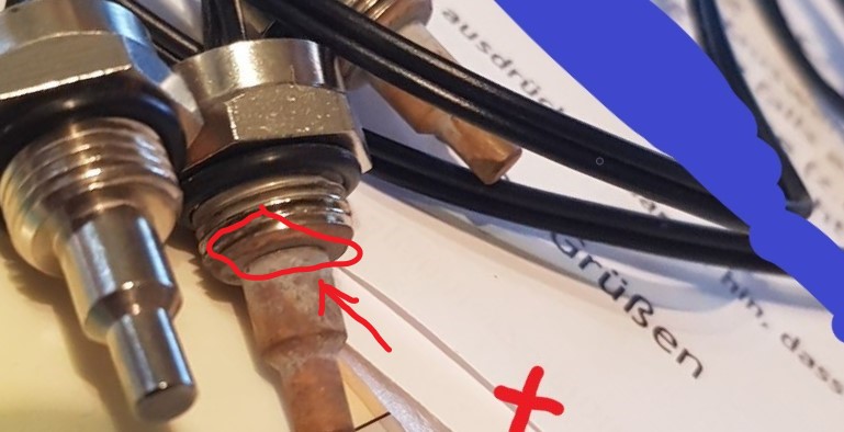

Problem ist, dass das so billige China Teile sind und die Metallschicht
schmorrt in kurzer Zeit durch. Ich denke es dürfte eine billige
Chrom/Nickel Legierung sein?!
Warum? - Im Wasser befindet sich etwas Chemie (nichts Schlimmes, nur
etwas Chlor + pH Minus) und nach meist 2-3 Monaten kommt eine
Fehlermeldung. Dann baut man die Teile aus und weiß warum: die
Metallschicht ist nicht mehr da.
Die Teile an sich kosten so 10 € aber es ist wirklich nervig, da man
immer die ganze Anlage aufschrauben muss etc...
Ich habe sie schon öfters getauscht, aber irgendwie wird mir das schon
zu blöd.
Daher möchte ich nun, bevor ich Neue einbaue, die Metallschicht
irgendwie zusätzlich beschichten/lackieren, damit die Schicht länger
hält. Zu dick sollte die Schicht natürlich nicht werden, aber dick
genug, dass es schützt.
Das Ganze ist mehr Spielerei... die Teile müssen jetzt nicht
"unverwüstlich" werden... aber ich würde mich freuen, wenn ich die Teile
durch etwas "Basteln" aufmotzen kann, und vielleicht halten sie dann mal
länger..
Die Teile sind recht klein. Zur Verdeutlichung hab ich noch ein Foto
angehängt (die oberen 2: alt/durchgeschmorrt. Unten: neu - soll
vorbehandelt werden)
Ich bin daher nun über Tipps dankbar. zB welcher Lack sich eventuell
dafür eignen könnte.
Hab mich schon mit Freunden ausgetauscht..: einer meinte ich könnte es
mit einem 2-Komponenten-Lack probieren, wieder ein anderer meinte ich
könnte das mit einem Zink-Spray probieren.
Was ist Eure Meinung?
Also zusammengefasst... ich bin auf der Suche nach einem Lack, der
- Chemie beständig ist (zumindest leichte/niedrig-dosierte Chemie: Chlor
& pH Minus)
- dauerhaft im (Regen-)Wasser ist - sollte dann nicht abperlen oder sich
auflösen oder sonst was
- sollte daher logischerweise gut auf zu tragen sein - aber die Schicht
sollte nicht / muss nicht all zu Dick werden.
Bezüglich letzterem Punkt: durch eine extra Beschichtung braucht er dann
halt etwas länger um Temperaturänderungen zu erfassen, aber das ist doch
völlig egal. Hauptsache die Metallschicht geht nicht mehr nach 2-3
Monaten flöten..
Danke!

#6790009
Fühlerspitze und Gewinde mit Schleifvlies anrauen, Sechskant abkleben,
beim KFZ-Lackierer vorbeifahren und Klarlack draufnebeln lassen.
Beschreibst ihm dein Problem, vllt. weiss er ja auch was besseres.
Alternativ selber dünn mit Epoxid/PU/PUR beschichten.

Kann ich nicht so recht nachvollziehen. Bei solchen Sensoren ist meist
ein Temperatursensor (NTC, PT100/1000, ...) in das Metallgehäuse
eingeklebt oder eingegossen. Selbst wenn das Metall komplett weggammelt,
sollten die Sensoren elektrisch noch funktionieren. Die etwas
angegammelte Metallschicht spielt da keine Rolle. Die verwendeten Kleber
oder Vergussmassen sind zumindest begrenzt beständig gegenüber den
genannten Chemikalien.
Denkbar wäre aber, dass das Kabel bzw. die Isolation direkt am Sensor
durch UV-Strahlung, mechanische Bewegung oder dergleichen brüchig wird
und dadurch Feuchtigkeit eindringt. Das wäre dann eine Erklärung für
deine Fehler.

Richtig, die "genauen" Artikelbezeichnungen lauten:
#1: 50 °C NTC Temperatur-Sensor
#2: 20 - 40 °C NTC Temperatur-Sensor
(Vom Metallteil sind sie sichtlich baugleich. Eines hat einen weißen
Stecker, das andere einen schwarzen und die Kabel unterscheiden sich von
der Länge, aber sonst eigentlich soweit gleich...was ich beurteilen
kann)
UV Strahlung bestimmt nicht, da die Teile ja in der "Zentrale" innen
verbaut sind.
"Durch die Erschütterung tritt Wasser ein" - könnte theoretisch sein,
aber würde mich auch wundern. Die Dichtungen sehen ja auch bei den
gebrauchten/defekten noch sehr gut aus. Und schon oft getauscht, eine
Undichtheit DORT ist mir noch nie aufgefallen.
Ich war mal in einem Pool Geschäft, der Servicemitarbeiter meinte "ich
nehme zu viel Chlor" aber das lasse ich so nicht stehen :)
Da ich das mit Regenwasser mache, muss ich den PH Wert
verbessern/einstellen. Kann sein, dass es dieses "PH-Minus" nicht gut
verträgt. Aber das mach ich genau nur beim ersten Tag, und auch nicht so
viel. Und Chlor, mach ich schon anfangs ne "Schockchlorierung" aber das
hört sich auch schlimmer an als es ist: in der Praxis kommt so maximal
ein halber Becher rein beim ersten Tag. Danach nur mehr mit einem
Schwimmer so eine kleine Whirlpool Chlortablette. Ich glaub so ca. 800L
Wasser sind drinnen. Die Augen brannten auch nie ;)
Und blöd: das ist eine alte Anlage, die sollte etwas Chlor problemlos
aushalten. Es ist ja keine neue Salzwasseranlage. Wasserqualität ist
gefühlt immer top (Übung macht den Meister ^-^)
Meiner Meinung nach ist das einfach billigste Qualität und auf dem Foto
ist es ja wirklich klar zu sehen, wie schlecht die gebrauchten Teile
aussehen.
Vermischt mit der Aussage des Serivcemitarbeiters, geh ich schon davon
aus, dass die marode Metallschicht dafür hauptverantwortlich ist.
Wenn es Euch näher interessiert, gibt es hier ein Video, wo genau diese
Sensoren getauscht werden:
Ab 1:26
https://www.youtube.com/watch?v=lfE2upQKFrA
Keine Raketenwissenschaft, aber nervig und sie halten immer nur so kurz.

Das könnte wohl elektrolytische Korrosion sein.
Was hast du als Opferanode montiert?

Nun ja, also wenn der "Edelstahl" durch ist, ist auch der Fühler im
Eimer.
Es gibt keinen Grund, dann noch auf Wunder und Zufälle zu pochen...
Ich denke, daß das schon zumindest rostträger Stahl ist, aber er
vermutlich das einzige kleine Metallteil im gesamten Pool ist. Dort
greift dann jede noch so kleine ätzende Chemikalie an, und sei sie nur
in Spuren vorhanden. Gerade sehr dünne Säuren greifen ja viele Metalle
stark an. Dazu steht das Ding noch im vollen Strom, also ist das quasi
wie in der Sprühätze, die Bildung einer Schutzoxydation unmöglich.
Denkbar wäre natürlich auch ein unerwünschter elektrischer Strom, bzw.
ein versehentlich gebildetes galvanisches Element.

Gast #6790125
Fred M. schrieb:
> Warum
Entweder du hast zu viel pH-minus drin und einen pH-Wert unter 7. Das
kann trotz Messung passieren, wenn das pH-Meter falsch anzeigt. Das kann
trotz Kalibrierlösungen passieren, wenn die Pufferlösungen gar nicht den
vermuteten pH-Wert haben. Das Wasser ist durch den Chlor oder Brom
Gehalt hoch aggressiv, auch Algen werden vom Schwimmbadwasser oxidiert,
also weggerostet. Rs hält nur V4A A4 Edelstahl.
Oder du hast elektrochemische Kontaktkorrosion, weil auf dem
Sensorgehäuse eine Spannung gegenüber dem Wasser drauf liegt. Das kann
sogar bei Schutzklasse II Geräten mit SELV Spannung passieren.

> Guggt mal hier, vielleicht tritt hier Wasser durch und deshalb die
> schnellen Fehlermeldungen und die kurze Lebensdauer.
Irgendwie ist der ganze Thread ziemlich abgedriftet. Mehrmals wurde ja
gesagt, dass die Farbe oder Korrodierung der Oberfläche für einen
solchen Temperatursensor keinen Einfluss haben dürfte. Genau das Bild
zeigt doch das offensichtliche Problem. Wenn dort Wasser eindringt wird
höchstwahrscheinlich der interne Sensor in Mitleidenschaft gezogen.
Insofern bist Du meiner Meinung nach mit einer Vergoldung vollkommen auf
dem Holzweg. Was sollte die an dieser Schweißnaht(?) retten.
Baue doch zunächst einmal einen defekten Sensor weiter auseinander (Säge
etc.) und analysiere das Problem genauer. Erst dann kann man zu einer
besseren Lösung finden.

Dein defekter Sensor hat am Übergang vom Gewindegehäuse zur Fühlerspitze
einen sichtbaren Spalt. Daher ist davon auszugehen, dass hier reichlich
elektrochemische Korrossion stattfindet.
Besteht denn nicht die Möglichkeit eine Tauchhülse als Zwischenstück
anzubringen die den Sensor vom Wasser trennt?

Fred M. schrieb:
> Aktuell schiel ich auf so einen "Lack":
https://www.obi.de/poolfarben-schwimmbeckenfarben/obi-schwimmbeckenfarbe-atlantikblau-seidenglaenzend-750-ml/p/9662701
"Auf Chlorkautschukbasis", das ist quasi ne Art Gummi, mit der
entsprechenden Schichtdicke. Wird erstens deinen Sensor thermisch
isolieren, zweitens beim Einschrauben nicht auf dem Gewinde halten. Nimm
lieber eine Dünnbeschichtung wie eben (2K-)Klarlack, Epoxy, ...
Wenn ich dein Bild hier seh
Beitrag "Re: Widerstandsfühler "tunen" wie? / Suche Lack oÄ."
würd ich fast sagen das war eine Lötnaht die korrodiert ist.
Gast #6792533
