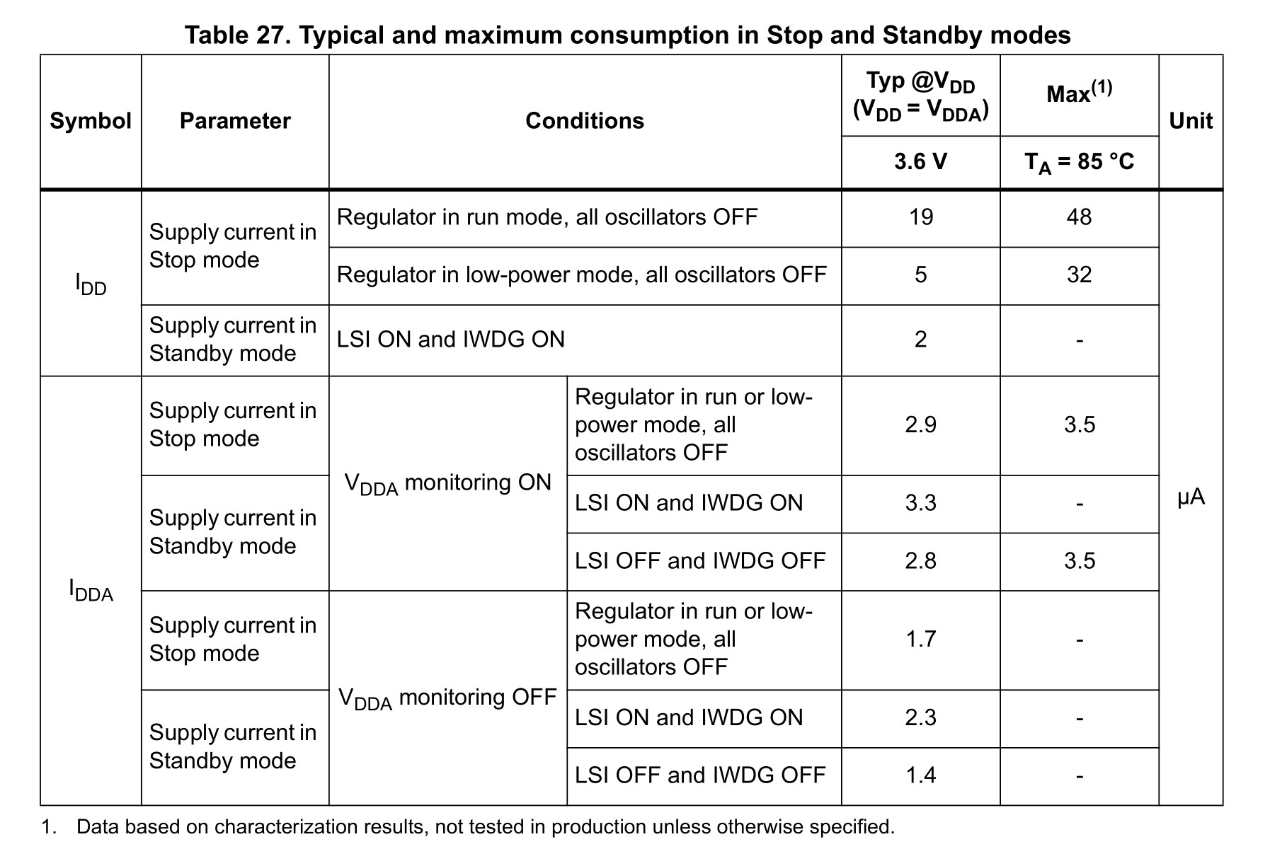

Laut Datenblatt (siehe Anhang) sollte im Stop-Mode mit dem
Spannungsregler im Low-Power Mode die Stromaufnahme bei max. 32 µA (IDD)
und 3,5 µA (IDDA mit eingeschaltetem VDDA Monitoring) liegen. Insgesamt
also im Worst-Case 35,5 µA.
Zur Aufnahme der Messwerte sagt das Datenblatt folgendes:
[i]The MCU is placed under the following conditions:
• All I/O pins are in analog input mode
• All peripherals are disabled except when explicitly mentioned
• The Flash memory access time is adjusted to the fHCLK frequency:
– 0 wait state and Prefetch OFF from 0 to 24 MHz
– 1 wait state and Prefetch ON above 24 MHz
• When the peripherals are enabled fPCLK = fHCLK
The parameters given in Table 25 to Table 27 are derived from tests
performed under ambient temperature and supply voltage conditions.[/i]

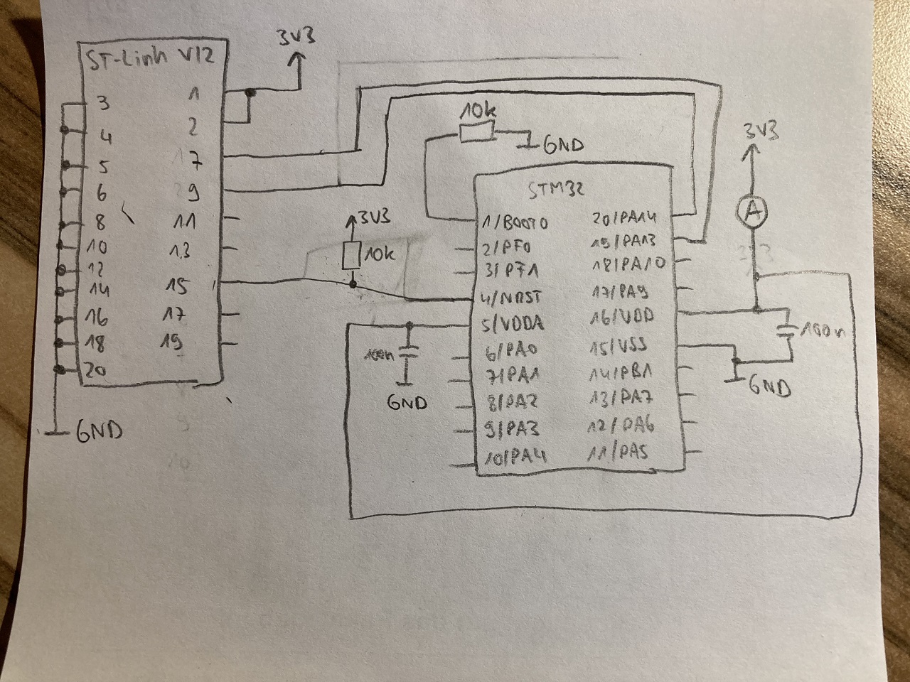

Wenn ich nun mit einem Multimeter den Strom in VDD + VDDA messe ('A' in
Schaltplanskizze), erhalte ich einen Wert von 155 µA, was mir deutlich
zu viel erscheint. Dazu kommt, dass die Werte, die ich oben aus dem
Datenblatt zitiert habe, als Maximalwerte bei 85°C angegeben sind. Ich
vermute daher, dass irgendwas in meinem Code nicht stimmt und ich doch
noch irgendwo einen Energiefresser habe. Auch ein anderes Multimeter
zeigt einen ähnlichen Wert (150 µA).

Die MODE-Register haben 32 Bit, je 2 Bit pro Pin. Wenn du wirklich
alle GPIO-Pins analog haben willst, musst du 0xFFFFFFFF schreiben. So
schaltest du die Px0 bis Px3 auf analog und Px4 bis Px15 auf Input. Laut
Schaltplan sind viele Pins offen und offene Inputs machen seltsame
Dinge, da sind 150uA schon sehr erfreulich ;)
Der Chip hat wirklich keinen Port D, aber es gibt ihn auch in größeren
Gehäusen. Dann sind ein paar Pins vom Port C verfügbar.
Am NRST fehlt ein 100n Kondensator, dafür kannst du den 10k auch
weglassen.
> weglassen.
Danke für den Hinweis, dann werde ich das in Zukunft so handhaben. Ich
sehe gerade, bei den Nucleo-Boards findet sich dort auch nur ein
Kondensator und kein Widerstand.
