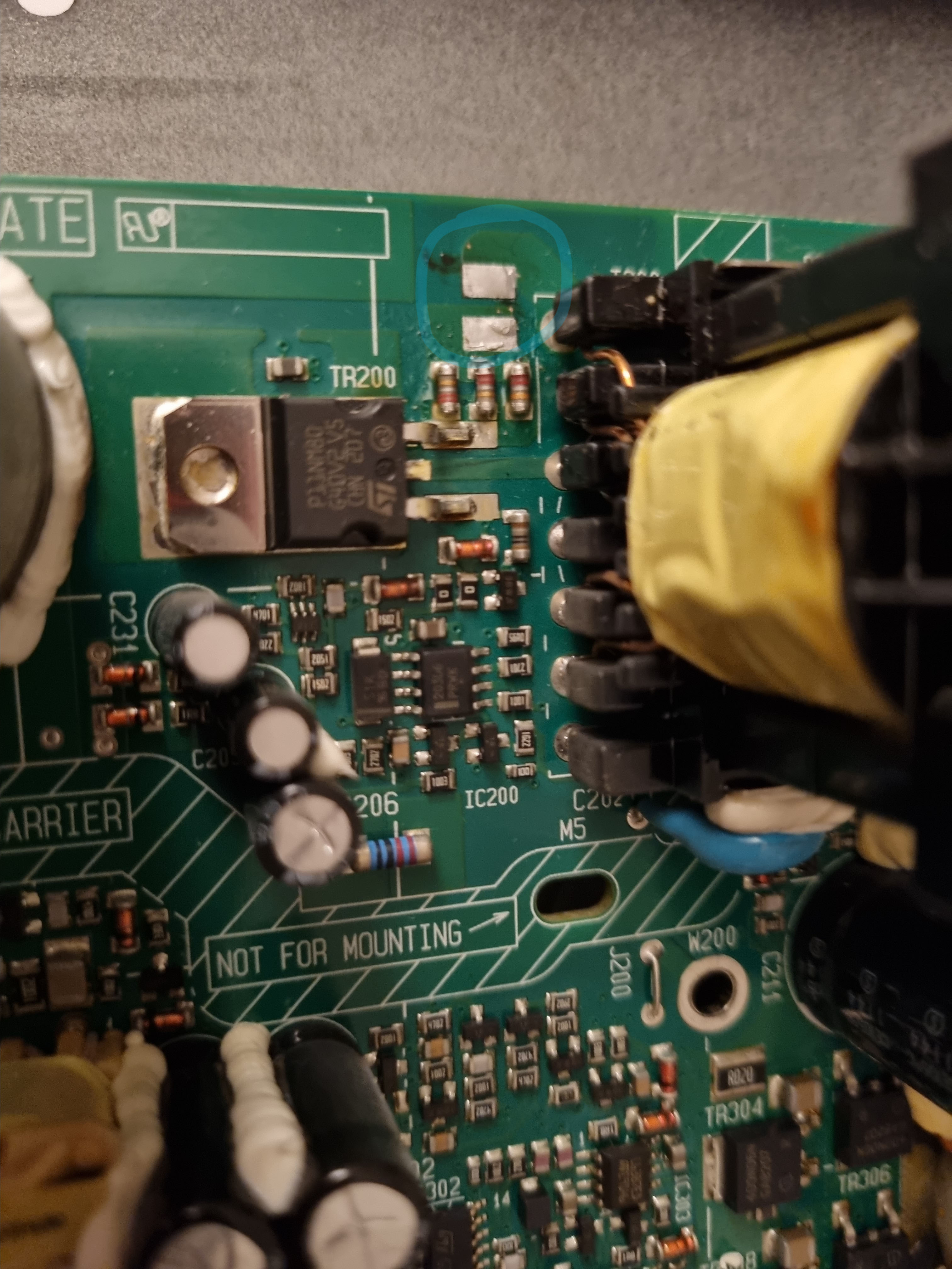

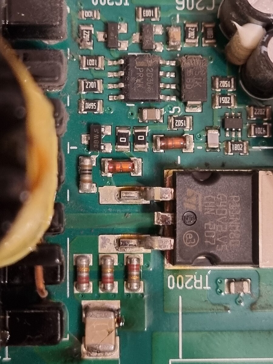

Hallo Leute,
Mein Lautsprecher hat plötzlich den Geist aufgeben. Bevor ich ihn in die
"Tonne" schicke, möchte ich versuchen, ihn zu retten. Dabei habe ich den
Grund identifiziert. Ein MLCC Kondensator ist leider durchgebrannt.
Seine Größe ist 4x3x1,5 mm (LxBxH). Leider habe ich noch keinen
Multimeter, sodass ich die Spannung am Anschluss messen kann. Ich würde
mir den aber noch besorgen. Meine Frage wäre jetzt, ob ich einen
geeigneten Kondensator von der Dimension und Spannung finden kann und
einbauen kann, ohne die Kapazität zu kennen.
Im Anhang sind Bilder von der Platine mit dem kaputten Kondensator.
Vielen Dank im voraus.
P.S. welche Temperatur bräuchte ich um den alten Kondensator zu
entfernen? Ich habe einen Lötkolben mit angeblichen 450°C, aber damit
könnte ich ihn nicht entfernen.
Gast #6790823
Es gibt eine gute Chance, dass die genaue Kapazität nicht so wahnsinnig
wichtig ist (sonst hätte man keinen MLCC-Kondensator genommen) und die
Schaltung auch mit einem anderen Kondensator funktioniert, aber
grundsätzlich: Nein, aus den Abmessungen kann man nicht die Kapazität
ableiten.
Aus den Maßen kann man begrenzt auf die Spannungsfestigkeit schließen,
in Verbindung mit der (sehr!) ungefähren Kapazität. Dazu solltest du
noch einmal genauer nachmessen, denn mit deinen Maßen ...
Vi T. schrieb:
> 4x3x1,5 mm (LxBxH)
... bist du genau zwischen zwei Standardgrößen:
1210 ist 3,2 x 2,5 x 2,0
1812 ist 4,5 x 3,2 x 2,5
So oder so ist das für diese Bauform schon ziemlich groß. Da ich in
einem Lautsprecher wenig Bedarf für Spannungsfestigkeiten im Bereich von
kV sehe, vermute ich eine Kapazität von vielleicht 1-10 µF. Das würde
dann zu Spannungsfestigkeiten von 100 bis 25 V führen, je mehr
Kapazität, desto weniger Spannungsfestigkeit.
Führt das linke (Bild 1) bzw. untere Pad (Bild 2) zufällig zur
Versorgungsspannung? Wie hoch ist die?
Allgemein: Wenn du von der Umgebung dieses Kondensators einen wenigstens
ungefähren Schaltplan zeichnen kannst, erhöht das die Chancen, aus dem
Kontext einen groben Wert für dieses Bauteil ableiten zu können. Vor
irgendwelchen Reparaturversuchen sollte man auch den Rest der Platine
genau untersuchen. Es ist unwahrscheinlich, dass der Kondensator
"einfach so" platzt und wenn noch etwas anderes kaputt ist, würde das
ein Ersatzteil wahrscheinlich sofort grillen.

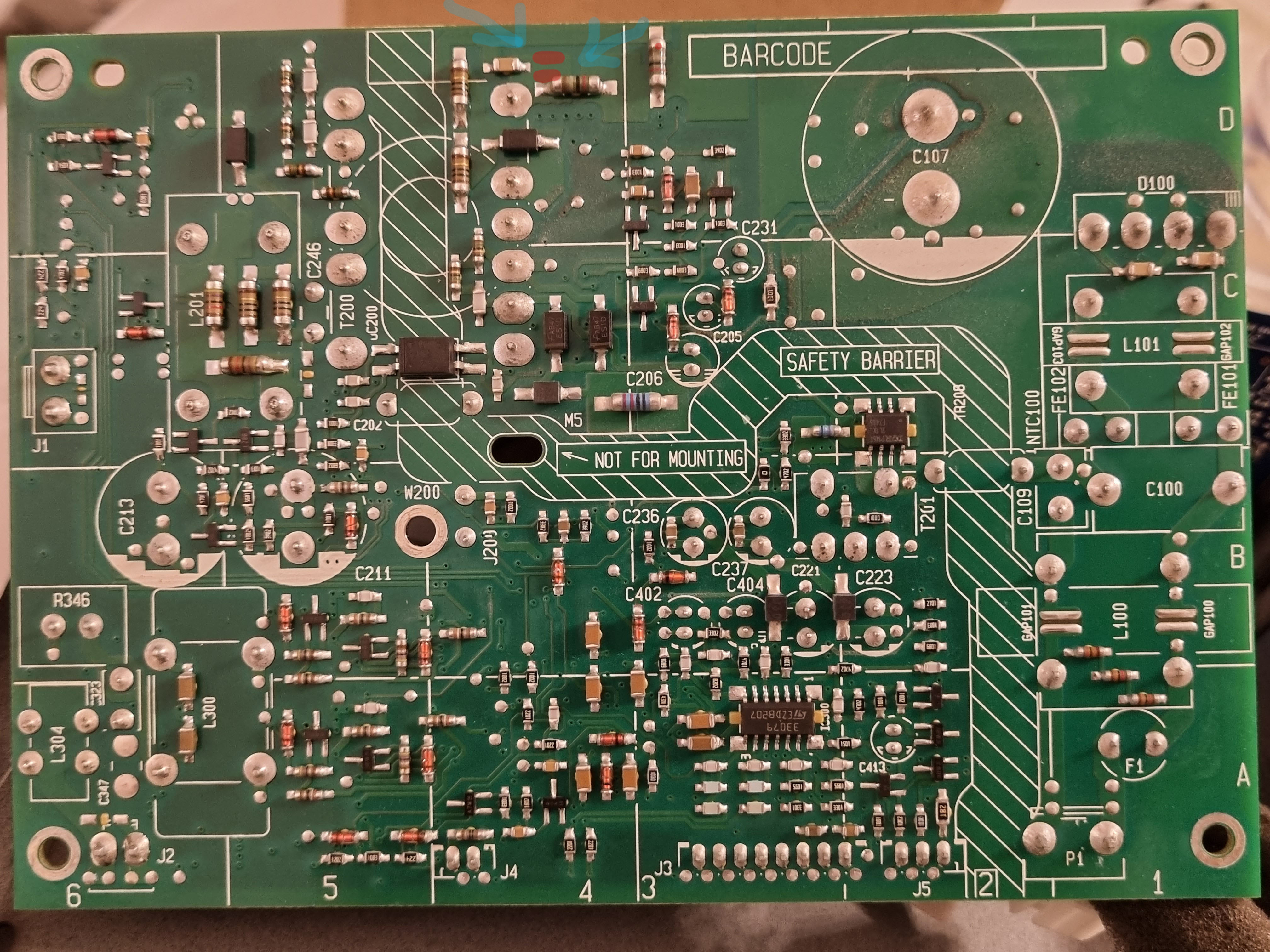

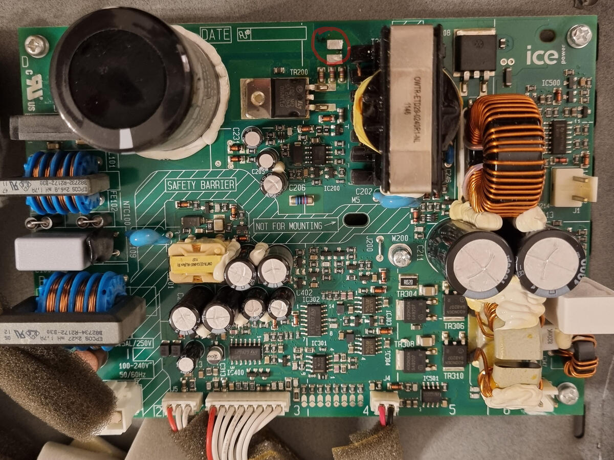

Gast #6791062
Vi T. schrieb:
> Das Netzteil scheint ein Bang & Olufsen ICEpower 200ASC
> https://icepower.dk/products/other/asc-series
Gute Nachrichten: Auch wenn es dazu keinen Schaltplan gibt, ist das Ding
doch ein gutes Stück weit dokumentiert. Das hilft.
Vi T. schrieb:
> Ein Schaltplan kann ich nicht finden. Abzeichen überfordert mich leider
> doch etwas.
Das ist eine wenig anspruchsvolle Fleißarbeit und es muss wie gesagt
auch nicht die ganze Platine sein. Die Umgebung des zerstörten Bauteils
genügt. Kannst du wenigstens Fotos machen, auf denen man die ganze
Platine sieht, bitte in ähnlicher Beleuchtung, Schärfe und Auflösung wie
deine Bilder zu Beginn und von beiden Seiten?
Hast du die genauen Abmessungen des Kondensators noch einmal überprüft?
Wenn du nicht einmal ein Multimeter hast, vermute ich, dass es mit
Lötausrüstung auch nicht ganz so üppig ist. Da sollte wenigstens das
Ersatzteil bastelfrei passen.
OP #6791073
Die Abmessung ist korrekt, zumindest für die Breite 3mm und Höhe 1,5mm.
Die Länge sollte auch stimmen ca. 4mm. Da der Kondensator breit brüchig
war, ist es beim Entlöten ein Teil abgefallen.
Eine Beschreibung habe ich hier gefunden. Vielleicht hilft es euch
Experten mehr als mir :)
https://www.parts-express.com/pedocs/specs/326-108--icepower-200asc-class-d-amp-with-power-supply-module-1x200w-data-sheet.pdf
Im Anhang habe ich ein paar Bilder von der Umgebung gemacht. Ich erkenne
da keine Verbindung zu dem kaputten Kondensator.

Die notwendige Spannungsfestigkeit ist nicht so einfach abzuschätzen.
Bei der Bauform und dem Einbauort im Primärkreis würde ich aber schon in
Richtung 300V bis 400V tendieren. Ich würde auf jeden Fall versuchen
einen Schaltplan Auszug des Bereichs zu erstellen.
Gast #6791686
Wie vermisst du diese Krümel auf 1/10 mm genau? Ich will dich hier nicht
nerven, aber wenn du ein Ersatzteil einlöten möchtest, werden wir
irgendwann die Bauform klären müssen. Es ist eben extrem
unwahrscheinlich, dass hier eine spezielle Form verbaut ist und damit
ist die Frage wie bereits oben geschrieben: Welche übliche Größe ist es?
Ich tippe auf 1812, also ist jetzt die Frage: Passt ein Bauteil von 4,5
x 3,2 mm auf die Pads?
Ja, die ist auch direkt bei B&O zu finden. Dort gibt es immerhin ein
Blockschaltbild, einen Schaltplan habe ich leider nur vom Verstärkerteil
gefunden. Wir sind hier aber in der Spannungsversorgung, und zwar kurz
vor dem Übertrager (das ist das große Ding mit der gelben Folie), d.h.
im DC/DC Wandler.
Der große Elko hat 400 V (sieht man auf dem zweiten Bild im zweiten
Beitrag) und genau das erscheint mir hier auch angemessen.
MaWin schrieb:
> Aber was ein dicker C an dem shunt zur Primärstrommessung macht...
Irgendwelche Oberschwingungen filtern, die am Regler unerwünschte
Effekte hätten? Das wäre gut, denn damit ist die genaue Dimensionierung
wahrscheinlich nicht extrem wichtig - vielleicht funktioniert das Ding
sogar ganz ohne den Kondensator.
Ich glaube, dieser Plan ist raus. Die fünf Vias hinter den Widerständen
sind auf der Unterseite nicht verbunden, also hat die Platine innere
Lagen - kein Wunder bei dieser Bestückungsdichte. Von dem Bereich mit
den vielen Vias dürfte es eine innere Verbindung geben, die irgendwo in
dem Bereich um den SOIC wieder herauskommt und dann in einen
Spannungsregler geht.
So, was haben wir bisher:
Formfaktor vielleicht 1812, Spannungsfestigkeit um die 400 V. Das
limitiert die Auswahl schon ganz gewaltig. Außerdem ist die maximale
Bauhöhe nicht ausgeschöpft und vielleicht ist es ja doch der
nächstkleinere Formfaktor.
Ich habe dazu nichts über 330 nF gefunden und würde einfach mal ganz
klischeehaft 100 nF probieren, danach vielleicht noch 10 und 1 nF.

#6791895
Laut https://groups.google.com/g/sci.electronics.repair/c/CVOY-fhE1RU
sitzt der SMD-Kerko wohl parallel zum großen 400V-Elko, sieht also die
gleichgerichtete Netzspannung.
Das könnte vom Layout her auch hinkommen, wenn die Vias zwischen den
drei (lowside) Shunt-Widerständen und dem Kerko HV- sind und der äußere
Pin des Trafos dann auf HV+ liegt.
Laut dem Video vom Gauster-Haus kann man das Gerät ohne den Kerko testen
(nicht unbedingt dauerhaft betreiben).
https://www.youtube.com/watch?v=YfSA1u3Rnok
Vorher muss die kleine runde rote Sicherung (3,15A, träge) ersetzt
werden. Die stirbt wohl für gewöhnlich, wenn der Kerko aufgibt.
Ob an der Stelle nun der blaue Y1 richtig ist, sei mal dahingestellt.
In Google Groups war die Rede von 2,2pF 2kV, manche haben auch mit 1nF
1kV gearbeitet.
Der genaue Wert ist vermutlich weniger für die generelle Funktion
relevant, sondern eher für die Einhaltung der EMV-Werte bzw. der
Störausstrahlungsminimierung.

OP #6792884
Sam W. schrieb:
> in Google Groups war die Rede von 2,2pF 2kV, manche haben auch mit 1nF
> 1kV gearbeitet.
2,2pF ist doch schon ganz was anderes als 1nF oder?
In dem Video von Gauster-Haus wurde ein 4,6 nF Keramik Kondensator
genommen, heißt das, dass ich z.B. einfach den 1 nF oder 4,7 nF in
Amazon nehmen kann?
https://www.amazon.de/BOJACK-St%C3%BCck-Hochwertiges-Keramikkondensator-Sortiments/dp/B07PP7SFY8/ref=sr_1_8?__mk_de_DE=%C3%85M%C3%85%C5%BD%C3%95%C3%91&dchild=1&keywords=4600pf+kondensator&qid=1629215481&sr=8-8
vielen vielen Dank euch alle für eure super Hinweise. Ich habe noch kein
besseres Community gesehen ThumbsUp
#6792909
wenn das so ist, dann
> Amazon nehmen kann?
sehe ich trotzdem keine Spannungsangabe.
Vi T. schrieb:
> Als technischer Informatiker hatte ich 30% Elektrotechnik, 30%
> Informatik und 30% technische Informatik (10% frei) in meinem Studium.
und nie was über Spannungsfestigkeit gehört oder gelernt?
Die kleinen Teile von Amazon sehen nicht nach kV aus, egal ob 1kV oder
2,5kV
OP #6792924
> 2,5kV
doch doch :) deshalb bin ich auch fleißig beim Suchen.
über Ebay habe ich solche blaue Keramik Kondensator wie im Video
gefunden mit z.B. 2,2nF und 3kV Festigkeit.
https://www.ebay.de/itm/203236143244?var=503588956665
Ich weiß jetzt bloß nicht, ob ich in die Richtung
- 2,2pF mit 2kV Festigkeit
- 1nF mit 1kV
oder 4,7nF mit 6kV nehmen soll.
MLCC oder geht auch die blaue Keramik Kondensator. So wie ich jetzt
verstanden habe, sind die MLCC Kondensator eigentlich minderwertigere.
Gibt es Anwendung, wo es bevorzugt sein soll (außer Kostenfrage)?

#6793009
> - 1nF mit 1kV
Ich persönlich würde so vorgehen:
1) Das Amazon-Kit einsparen, das hilft hier nicht weiter. Dafür das Geld
in ein günstiges Multimeter mit Durchgangsprüfer stecken (~10 €).
2) Damit dann mal verifizieren, ob der Kerko wirklich parallel zum
Netzelko gelegen hat: Eine Leitung an den Minuspol des Elkos und die
andere an die Stelle, wo der Kerko und die drei Widerstände
angeschlossen sind. Dann tauschen und prüfen, ob das andere Kerko-Pad
und der Pluspol des Elkos verbunden sind.
Verbunden heißt in diesem Fall wenige Milliohm und der Durchgangsprüfer
sollte piepsen. Zum Testen einfach die beiden Messleitungen
zusammenhalten.
3) Dann gleich noch messen, ob die Sicherung durch ist. Müsste sie bei
diesem Fehlerbild eigentlich sein.
4) Die Sicherung tauschen.
5) Wenn sich 2) bestätigt hat, mal ohne den Kerko versuchen. Nur
anschalten, keine laute/basslastige Musik testen.
6) Wenn 5) positiv verläuft,dann nach einem passenden Kerko suchen.
D.h. zuerst die Bauform exakt bestimmen:
Heiner schrieb:
> Vi T. schrieb:
>> 4x3x1,5 mm (LxBxH)
Mouser gibt für die Bauform 1812 und den Spannungsbereich 1 kV - 3 kV
Ergebnisse im Bereich von 4,7 pF bis 200 nF.
Wenn man sich im oberen Bereich die Preise anschaut, ist es mehr als
unwahrscheinlich, das B&O da mehr als ein paar nF verbaut hat.
Mehr wie 47 nF werden es sehr sicher nicht sein. Eher bedeutend weniger.
Etwas im Bereich von 1 nF bis 10 nF ist eine sinnvolle Annahme. 1 kV
sollte ok sein. Mehr ist besser, aber weit über 2 kV sind nicht nötig.
Der originale wird irgendwo ein wenig zu knapp dimensioniert sein, wenn
er ab und zu aufgibt.
Für den blauen Y-Kondensator gibt es hier im Forum sicherlich einige,
die dir einen (ggfs. ausgelöteten) zusenden könnten. Wobei DC-Glättung
jetzt nicht deren typischer Anwendungsfall ist... Evtl. hat auch jemand
gleich die passende Sicherung. Dafür am besten in der Rubrik Markt mal
fragen.
