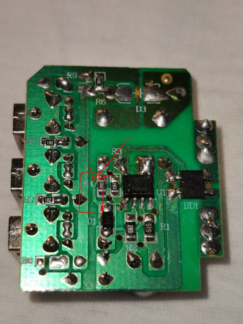

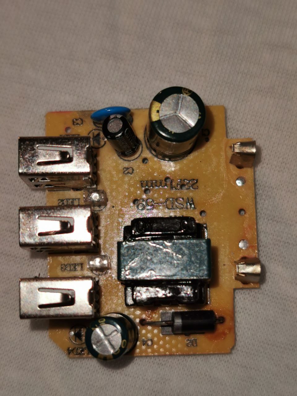

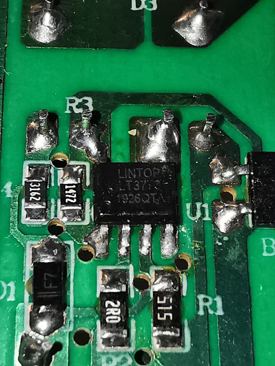

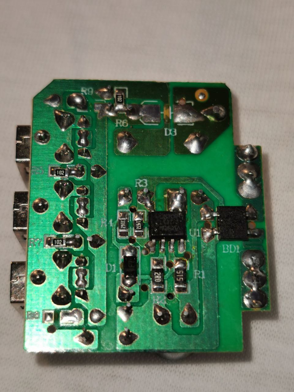

Hallo, ich habe hier eine USB-Wandwarze die 3,1A liefern können soll.
Wollte mir dazu mal das Datenblatt ansehen, leider schein das keine
Bezeichnung von Linear Technology zu sein.
Kann mir jemand sagen welcher IC das sein könnte, er scheint einen
integrierten Schalttransistor zu haben da auf der Platine kein weiterer
Transistor enthalten ist.
Sorry für die schlechte Photos, das Übertragen vom Messenger zum PC
scheint die Bilder noch weiter komprimiert zu haben.

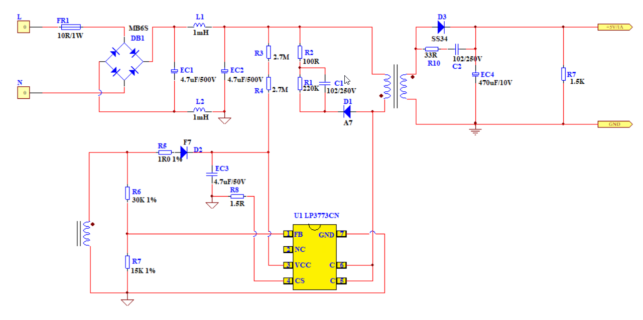

Gast #6791145
Thomas O. schrieb:
> danke H.H. für deinen Tip Bauform/Schaltplan passt, wodurch bist du
> darauf gekommen?
Foto angesehen.
> Wenn ich die Spannung leicht erhöhen möchte, wäre doch der
> Spannungsteiler aus R6 und R7 auschlaggebend?
Ja, aber viel ist da nicht drin.
Gast #6791347
Sicherung/Sicherungswiderstand durch Leiterbahnschleife ersetzt.
Gruselige "Abstandslöcher".
Kein EMV Filter.
Ich würde mich nicht trauen das Ding ohne Aufsicht in der Steckdose zu
betreiben.
