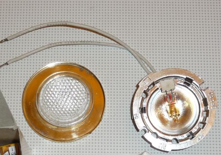

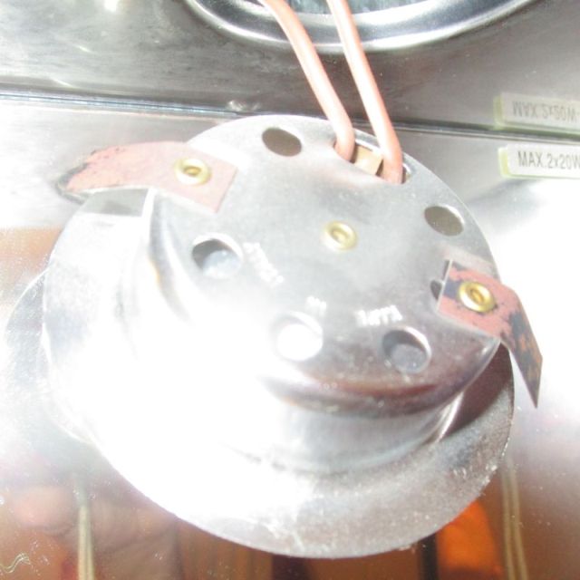

Ein Bekannter schickte mir Fotos von einer von zwei Lampen in einem
Badschrank mit verchromtem Rahmen. Die sind offen und nicht schwenkbar,
es ist die kleinere Norm wo Stiftlämpchen seitlich gesteckt werden
Stiftabstand ist 4 mm, Lampendurchmesser ~ 5,5 cm + dazu mit Blechen ca
~ 6,5 cm seitlich.
Ich vermute, die Fassung ist mit den Anschlüssen vercrimpt und nicht
einzeln zu tauschen.
Ich bräuchte also dieselbe Lampe wie im Bild und wenn die Rahmenfarbe
nicht zur verbliebenen passt sogar zwei.
Gibts für diese schmalen Lampen mit geringer Einbautiefe eine genormte
Bezeichnung?
Richtig.
Du  brauchst also eine 12V Halogenglühbirne im Sockel G4.
Modernerweise nimmt man eine LED wenn der Trafo die geringe Leistung
mag.
Oder man tauscht das ganze runde Ding
https://www.amazon.de/Einbauleuchte-Moebelleuchte-Einbaustrahler-HIGH-WARMWEISS/dp/B00PARQ840/ref=mp_s_a_1_9

von Stiftlampe (Gast)
Die gelbe Lampe ist zum Sezieren, die fiel irgenwo ab - mal sehen wie
diese Seitenfassung gebaut ist, vlt. läßt sich dann die Kontaktfeder
nachspannen -

Die wird gut oxidiert sein -> Tonne und LED Lampe kaufen. Halogen wirst
Du wohl nicht mehr bekommen.
von bingo (Gast)
such mal nach 'halogen g4 12v' (ich nehme mal an, dass das 12 V sind,
95% Wahrscheinlichkeit, es gäbe auch 6 V bzw. 24 V, eher selten. 230 V
sind für G4 nicht zugelassen.
