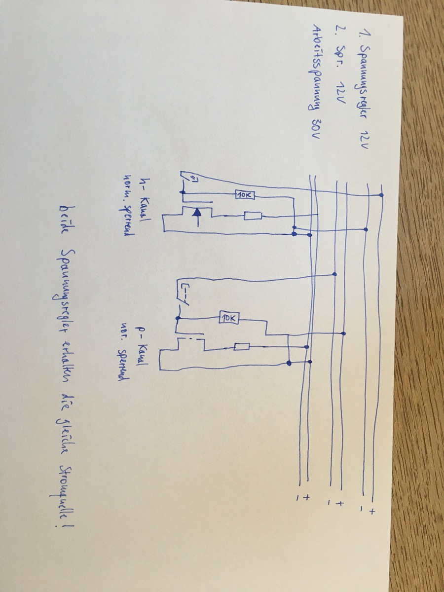

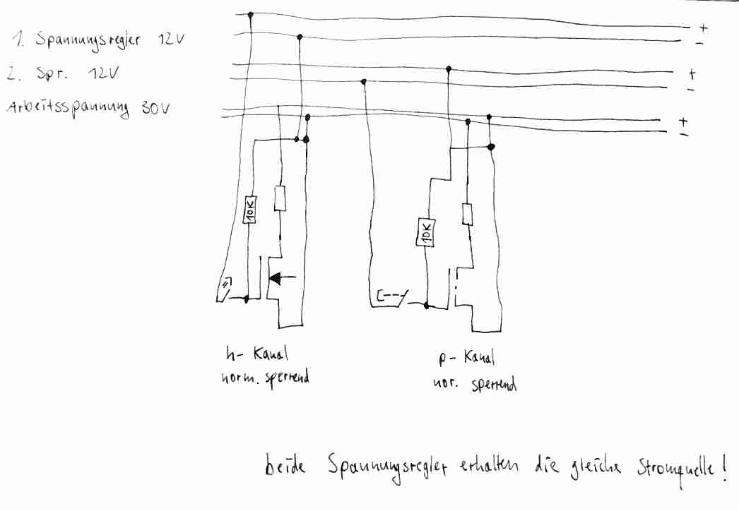

OP (Firma: Hydro Extrusion Deutschland) #6791140
Ich möchte Wissen, ob die Spannungsregler so problemlos funktionieren
oder ob es Probleme geben kann weil der Minuspol UND der Pluspol
letztendlich mit der Arbeitsspannung verbunden werden (wenn man alle
Mosfets betrachtet). Wird die Spannungsquelle beider Festspannungsregler
gestört oder die Regler? Ist die Schaltung. Funktionstüchtig?
Hängt davon ab, woher die Dpannung stammt  die sie regeln.
Wenn die Eingangsspannungen galvanisch getrennt sind und auf die Art
erst nach den Spannungsreglern verbunden werden  klapp fas.
Du hast sie dann mit den 30V verbunden, so dass die Leitungen
0V, 12V, 18V und 30V
entstehen.
Einfacher wäre das Ganze naturlich, wenn man die 30V per Spannungsteiler
in 2x15V zeilt und diese 15V zum Einschalten sowohl des N-MOSFET als
aich P+MOSFET nutzt und man sich die beiden 12V Versorgungen komplett
spart.
Da aber niemand den tieferen Sinn in deiner Schaltung erkennen kann,
weiss man nicht, eas das soll.
In der Schaltung steht "beide Spannungsregler erhalten die gleiche
Stromquelle". Also ist hier wohl nichts galvanisch getrennt und die
Schaltung klappt nicht. Darauf bezog sich wohl auch die Rückfrage von
Patrick C.
Die Ansteuerung des nFET wäre zwar ok (da der Masse-Anschluss des
12V-Reglers mit dem Masseanschluss der 30V Versorgung verbunden ist
liefert dieser Regler wirklich 12V bezogen auf Masse). Aber beim pFET
kann der 12V-Linearregler so nicht funktionieren.
Martin T. schrieb:
> Also einfach 2 Spannungsteiler, die ich dann wie im Schaltplan
> verbinden kann?
Zeichne dir die 2 Spannungsteiler mal konkret auf (beide an der selben
30V-Versorgung hängend). Durch die identische Quelle bei der Versorgung
ist die Masse aller Einzelspannungen identisch (das hast du mit den drei
+ - Anschlüssen verwirrend/irreführend gezeichnet). Falls deine
Ansteuerung aus potentialfreien Taster/Schaltern besteht, dann lässt
sich das schon einfach mit Spannungsteiler zwischen 30V-Versorgung und
Masse bauen. Für den nFET muss der Taster dann halt die 30V auf den
Teiler schalten, für den pFET muss der Taster im Masseanschluss des
Teilers liegen.

Mir ist noch unklar, warum das Spannungsregler sein sollen. Ein
einfacher MOSFET, irgendein Schalter, etwas Gate-Angst-Kompensation und
ein Shunt-Widerstand – das regelt nichts, das wandelt nur in Wärme um.
Kurzschlüsse am Ausgang oder starke Stromschwankungen,
Temperaturänderung…Regelung ist etwas mit Genauigkeit und Bauteilwerten.
Spannungsteiler sind ja auch nur im unbelasteten Fall ideal und im
Realfall mit einer Impedanz behaftet.
Liege ich richtig, wenn die Spannungsregelung hier gar nicht
eingezeichnet ist? Die Aufgabe der MOSFETs ist es entweder zu verwirren
oder die nicht eingezeichneten Spannungsregler über die Taster zu
schalten?
Der N-MOSFET als sog. Low-Side-Schalter trennt Masse auf. Zwischen der
Masse von 30V und dem vom N-MOSFET geschalteten Spannungsregler liegt
der RDSon des MOSFET.
Die P-MOSFET-Schaltung halte ich bei 30V für zerstörerisch. Die
Gate-Spannung muss sicher auf +/-20V auf Versorgungsniveau begrenzt
werden. (min. 10V gegen GND, max. -20V gegen die 30V) Danach ist der
sog. High-Side-Schalter aber ohne jeden Zweifel verwendbar (VCC wird
aufgetrennt, nicht aber GND). Die dürfen dann sogar verbunden werden.
Wenn dann zwischen den Schaltungen Signale ausgetauscht werden, fließen
zwischen den GND-Leitungen evtl. sogar um den N-MOSFET herum Ströme. Ich
würd' einfach alles mit High-Side-Schaltern versehen, mehr gleiche
Bauteile, selbe Platine und der Spannungsschutz am Gate kann für die
12V-Version auch drinbleiben oder wird nicht bestückt.

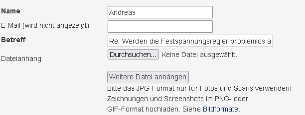

Schaltpläne sind laut Forenregel als PNG oder GIF hoch zu laden! Das
steht sogar unterhalb des Knopfes!
Gast #6791386
Vermutlich CAD-Schaltpläne.
"Bitte das JPG-Format nur für Fotos und Scans verwenden!"
Das in B5BE17D3-4DFA-4C60-979E-2E390EA634FC.jpeg ist doch wohl Foto?
Kannst du deine Bemerkung überdenken?

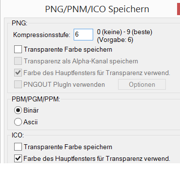

#6793269
Tim D. schrieb:
> Der Andreas will aber PNG.
dann schwankt bei meinem Irfanview je nach Kompressionsgrad der
Speicherplatzbedarf zwischen 730 und 83 kB.
Bei Jpeg reichen ca. 20 kb aus. Siehe Bild.
Wieso pocht Andreas dann auf png-Format.
Kann mir das mal einer erklären?
Wie bekommt man bei der Bildbearbeitung den Hintergrund weg.
Das ist ja bei den vergilbten Schaltplänen oft das große Problem.
Hier auch.
Wie gesagt Unterscheidung vor Bearbeitung nach Bearbeitung.
Wenn Bild vor Bearbeitung schon gut, dann geht Speichern in png
hervorragend. Siehe Bild hier.
ciao
gustav
