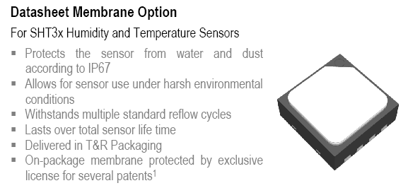

Naja, die Option heißt, dass die Membranen schon bei der Herstellung
draufgeklebt sind und man die nicht extra bestellen muss/kann.
Wenn es ums Nachrüsten geht -  Mit Sensirion sprechen, welche Optionen
es gibt. Ich tippe darauf, dass das eine PTFE-Membran ist, aber
inwiefern eine Wald-und-Wiesen-Membran funktioniert,...
Nee, die Membranen gibt es schon als Reel aber eben mindestens 2500
Stck.
Die Händler, die ich fand wollen die Dinger aber nicht einzeln
verkaufen, obwohl es sich vielleicht lohnen würde.  Ich habe mal für
eine Kappe für den SHT11 20 € bezahlt.

Guten Morgen,
Ja, es ist eine PTFE Folie, selbstklebend, 0,1mm dick.
Insofern werde ich den Tip von H.H befolgen und bei Conrad bestellen.
Bei den üblichen "Verdächtigen" Farnell, Mouser, DigiKey etc habe ich
nachgesehen.  Die verkaufen die Reels ab 2500 Stck.
Danke für die Hilfe und einen schönen Tag
