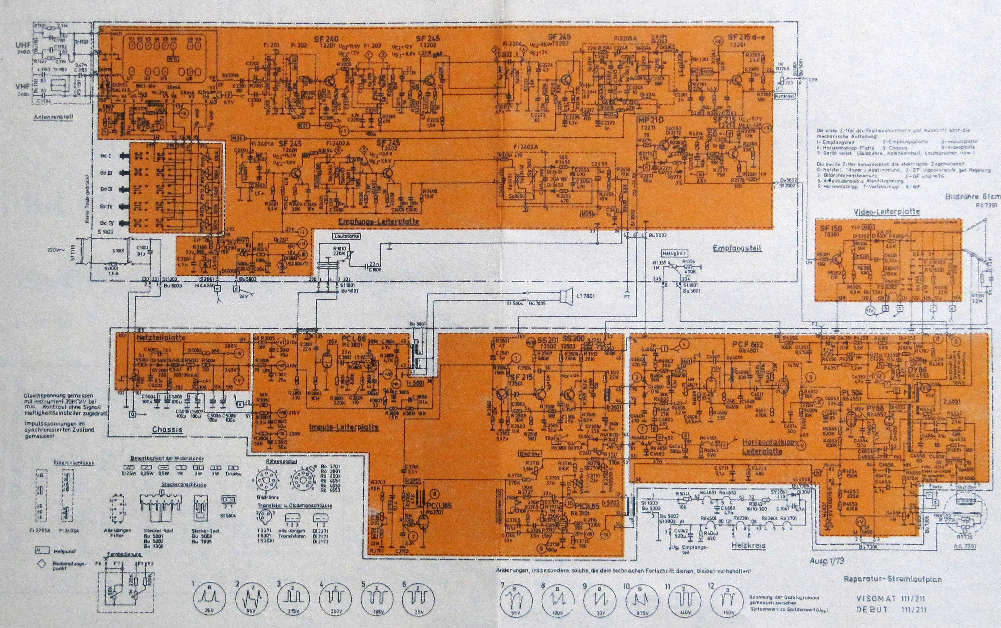

nachdem Reinhöfer im Moment nicht an Amateuere liefern kann, stellt sich
mir die Frage nach einer Alternative für FM ZF-Bandfilter, speziell
Ratiofilter.
Oppermann hat noch einiges aus DDR-Beständen. Während es für HFW-Filter
noch Datenblätter gibt (Artikel im Funkamateuer), sieht es mit
EPW-Filtern mau aus. Oppermann hat einige Fi2204 allerdings ohne
Beschreibung.
Wer hat dazu Unterlagen  bzw. weiß eine Alternative für das Ratiofilter?
Gruß Matthias

Ich habe von denen bereits vor einiger Zeit mal eine Ladung gekauft
(über ihren Ebay-Shop) und da war schon nicht mehr viel da, ich würde
also zunächst einmal anfragen ob sie Nachschub haben.
Die, wo ich noch bekommen hatte, waren alles Fernsehfilter für 38.9MHz
(Bild-ZF) oder 5.5MHz (Ton-ZF). Ich kann am Abend einmal nachsehen was
die 2204 sind, ich hatte das damals aufgrund alter Fernsehschaltpläne
ermittelt.
Außerdem sind sie alle vom L/C-Verhältnis klar auf Transistorschaltungen
mit ihren niedrigen Impedanzen ausgelegt.

Also wenn ich das richtig verstehe fallen die 2204 flach. Im Bild haben
die ja auch gelbe Kerne und keine orangen.
Was gibt es sonst für Alternativen?

ich habe nachgesehen. Fi2204 sind Bild-ZF Filter ohne interne
Kreiskapazitäten, aber mit einer Anzapfung zur Neutralisation auf der
Primärseite.
Sie waren ein Satz mit
Fi 201,202,203:
Das waren wohl die Kreise, welche die Form für die TV-ZF mit der
Nyquistflanke und allem festgelegt haben.
Fi 2204: Besagtes eher breites Filter zwischen den ZF Stufen
Fi 2205: Komplettes "Modul" mit Videodemodulator und Tonauskopplung
Von da aus ging es dann weiter auf:
Fi 2401: Einzelkreis Ton-ZF
Fi 2402: ZF-Bandfilter Ton-ZF
Fi 2403: Ratiodetektor
Also, wenn du keinen Fernseher bauen willst (wozu du den ganzen Satz
brauchst und mehr oder weniger die vorgesehene Schaltung verwenden
musst), bringen die dir unmodifiziert nichts.
Ich möchte die 2204 ev. in einer hohen ZF für einen KW-Empfänger nehmen,
muss aber schauen.
