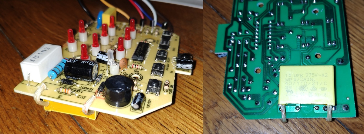

es geht um einen minderwertigen Turmventilator namens Pro Breeze vom
Vertrieb "TZS First Austria". Er macht bei jedem Tastendruck ein
penetrantes Piepgeräusch.
Was meint ihr, kann man sowas als unbegabter Hobby Bastler entfernen?
Das Piepen kommt doch vermutlich von einem winzigen Piezo Summer auf der
Platine oder?
Das müsste sich ja finden lassen und evtl. abzwicken, beschädigen oder
rauslöten lassen oder ist die Wahrscheinlichkeit hoch dass dann gar
nichts mehr geht, was meint ihr?
Danke fürs durchlesen

das dürfte (ablöten - aber mit Verstand und Können - eventuell vorher
üben aber weder mit den 15W Lötkolben noch mit der 300W Dachrinnenlöt
Version sondern am besten mit einer richtigen Lötstation oder wenigsten
einen Lötkolben der 60W Klasse) kein Problem Verursachen.
Der Piezo wird ganz bestimmt in keiner Weise überwacht.
Größte Herausvorderung dürfte sein (wenn du Löten kannst) überhaupt an
die Platine dran zu kommen - Klipsverschlüsse und versteckte
"Einmalhackenkonstruktionen" aus "besten..." Kunststoff sind leider
üblicher als "normale" Verschraubungen...

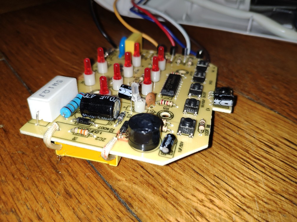

Ich danke euch vielmals, das mit dem zukleben des Piezos hat gereicht,
ich habe nur ein bisschen Heißkleber draufgetan und jetzt hört man ihn
noch minimal, genauso wie es sein soll. Beim kaputtzwicken des Piezo
Summer hätte ich eventuell abrutschen können und vielleicht was anderes
auf der Platine beschädigt. Von daher war das eine gute Idee.
Wie auch vorhergesagt war der Ventilator mit vielen widerspenstigen
Plastikklips / Kunststoffhaken verschlossen. Ich weiß gar nicht warum er
überhaupt noch zusätzlich mit Schrauben verschlossen ist... Jedenfalls
ist warum auch immer keiner der Clips kaputt gegangen: Happy End

Nix da "kaputt zwicken". In solchen Fällen, reicht es eine der beiden
Leiterbahn direkt an den Pins des Radaubruders, zu durchtrennen.

Ach auf der Rückseite die Leiterbahn durchtrennen, daran habe ich gar
nicht gedacht. Da hätte ich mit meinen zwei linken Händen allerdings
theoretisch auch abrutschen können und einmal quer über die Platine
schrammen können :D

> Der gelbe Kondensator auf der Rückseite wird dir in ein paar
> Jahren Ärger machen. Der verliert Kapazität, und dann geht nichts mehr.

Michael M. schrieb:
> Den 1µF 50V Elko neben den Piezo raus löten hätte auch gereicht.
Was heißt hätte auch gereicht, das ist doch umständlicher als einfach
einen Tropfen Kleber auf den Piezo Summer zu geben :)

Is auch noch ne echt Scheißidee! Der Blockt die Stromspitzen des
Buzzers, vor dem rest der Schatung ab und ist nicht zum Spaß eingebaut.
Ohne kackt dir der µC höchstwahrscheinlich ab (resettet sich ständig).

Das ist kein Piezo Schallwandler sondern ein Lautsprecher.
Ich mache sie gerne mit Tesafilm leise. Bei Kleber würde ich befürchten,
dass der zu weit herein läuft und man ihn später nicht mehr heraus
bekommt, falls man den Umbau rückgängig machen will.
