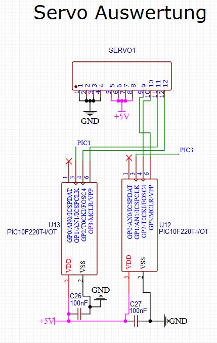

Moin,
Ich habe eine Platine auf der sich mehrere PIC 10F befinden,es handelt
sich um ein Mainboard eines Rc modells, dass mittels Fernsteuerung
(Flysky FS-i6x) angesteuert wird.
Die PICs sind so programmiert, dass durch ein bestimmtes PWM Signal
entsprechende Aktionen Ausgelöst werden. Den Code habe ich nicht und die
Platine ist Original vom Hersteller. Diese würde ich aber gerne
optimieren.
Als Beispiel:
Der PIC bekommt von der RC Fernbedienung ein PWM Signal sobald man den
Steuerknüppel nach links bewegt, dadurch wird dann ein Ausgang auf High
gezogen.
Das Problem:
Es kann in manchen Situationen vorkommen, dass kein PWM Eingangssignal
anliegt, dann schaltet der PIC wild hin und her. Wie bekomme ich nun
beim PIC ein definiertes Eingangssignal, ohne das PWM Signal an sich zu
verändern?
in den Beiden Anhängen habe ich die Schaltung um die PICs reverse
engineert, um alles nochmal etwas besser zu verstehen. In dem einen
Anhang findet die Auswertung der Signale statt, hier werden dann einfach
die verschiedenen PWM Kanäle des Empfängers angeschlossen.
vielen lieben dank im vorab für die hilfe und bitte bleibt nachsichtig
und höflich mit mir.
Mit freundlichen Grüßen
#6792202
Das PWM Signal kann nur wegfallen / zittern, wenn das Sendersignal zu
schwach ist. Der Flysky kann so programmiert werden, dass er in dem Fall
an einen der Anschläge oder in die Mitte geht.
Ansonsten kann ich Teo nur zustimmen. Da hat man dir Müll angedreht.
