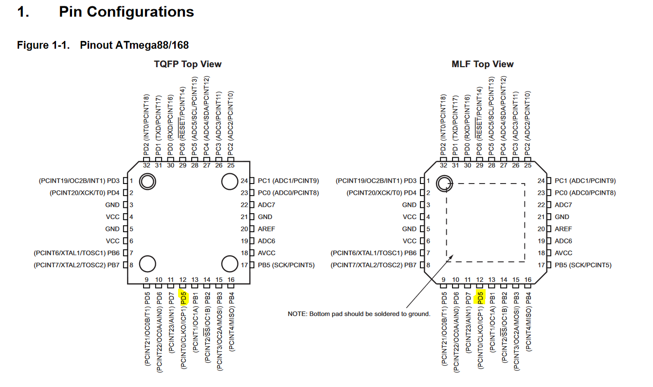

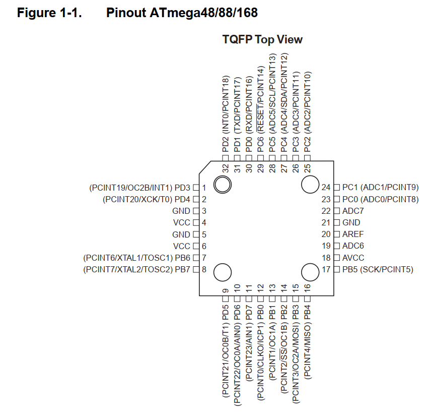

http://ww1.microchip.com/downloads/en/DeviceDoc/Atmel-9365-Automotive-Microcontrollers-ATmega88-ATmega168_Datasheet.pdf Früher war es richtig :-) Wie können solche Fehler bei Überarbeitung reinkommen??

Verschlimmbessert. Mein älteres (Microchip, 2018, bis Rev. K [wobei E...J fehlt]) auf dem Rechner hat es noch richtig.
