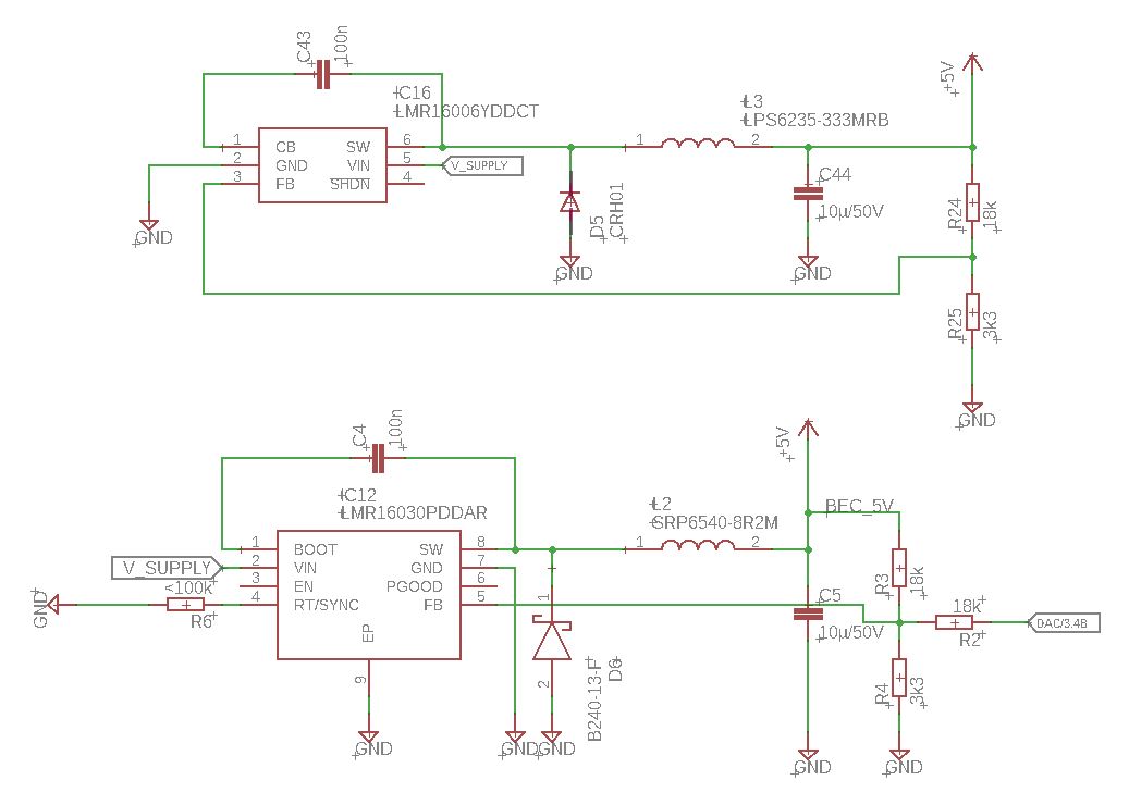

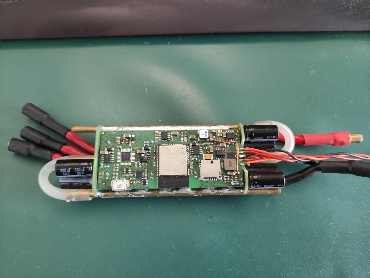

derzeit habe ich ein großes Problem mit einer Schaltung die einen (bzw.
2) Step Down Schaltregler hat.
Die DCDC's sind teil eines Modellbau Brushless Reglers (BLDC Controller)
Spannungsbereich: 6.0V bis 42.0V
Strom: bis 300A (max. 15sek)
Nun zum Problem:
einer der DCDC geht regelmäßig kaputt wenn man mehr als 20-30% gas gibt.
Der defekt sieht so aus:
DCDC ist einfach defekt (nicht abgeraucht oder mechanisch beschädigt)
einige der nachfolgenden LDO's oder die Ladungspumpe (max5.5V) sind
manchmal ebenfalls defekt.
Nun habe ich schon alles mögliche getauscht.
Bauteile, ganze Platinen. Nichts hilft.
Das einzige was immer gleich geblieben ist: Der Motor
Mit anderen Motoren und kleiner Spannung treten keine Probleme auf.
Daher vermute ich, dass der Motor bei der Leistung zu hohe
Spannungsspitzen produziert und die DCDC's killt.
Nur wie schützen?
Der Lipo mit 10S (42.0) sollte doch das meiste davon schlucken?
Der DCDC hat eine maximale Spannung von 65V.
Ist eine TVS hier überhaupt Sinnvoll?
1. Schluckt sie die Leistung überhaupt?
2. TVS mit 43V hat eine max. clamping Voltage von ca.69V -> reicht das
dann überhaupt?

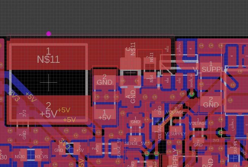

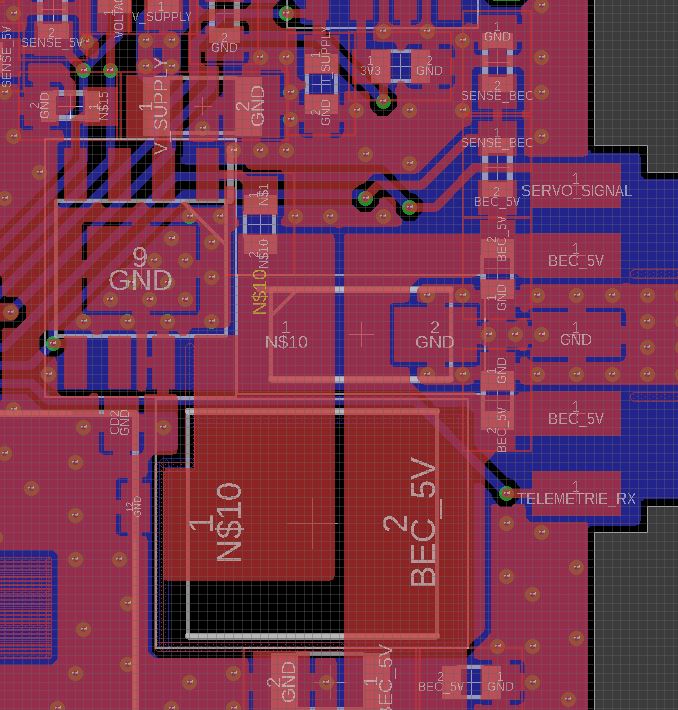

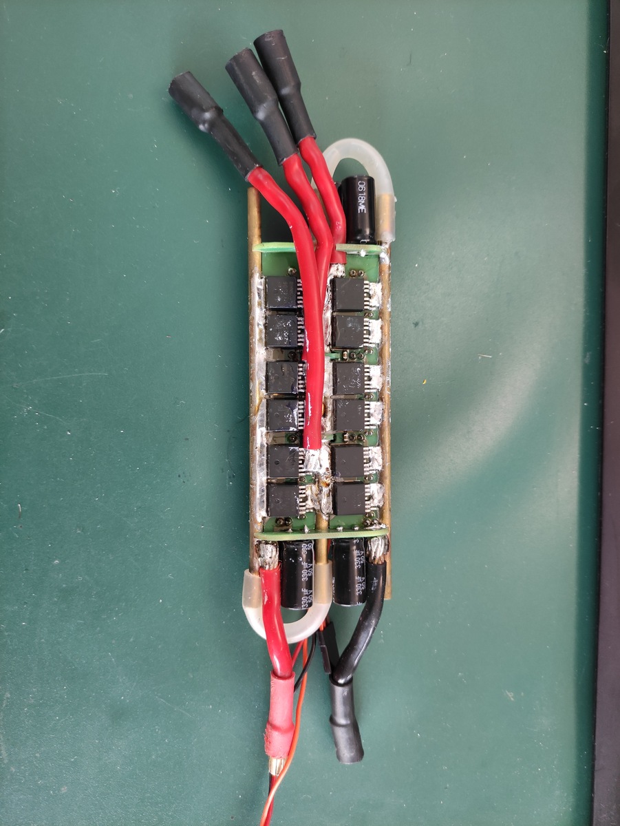

OP #6793310
MaWin schrieb:
> Ein PI-CLC-Filter könnte den step down vor den Störungen der Brücke
> schützen.
Das hab ich befürchtet.
ist dann für 4A aber ich nicht mehr wirklich klein.
H. H. schrieb:
> Schaltplan und Fotos.
siehe Anhang
