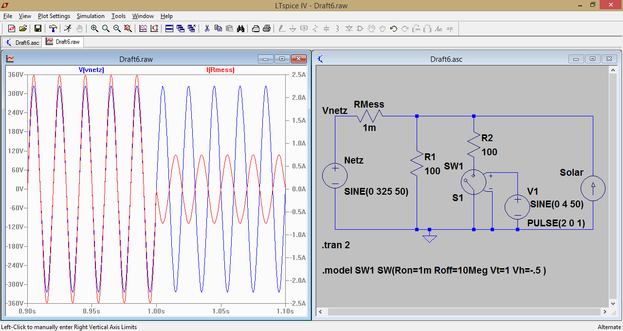

Nö, da muss nichts langsamer oder schneller gewesen sein. Schau dir z.B.
im Anhang das etwas vereinfachte Modell meines Haushalts an.
Ich hab danach zuhause nur zwei Verbraucher (jeweils 100Ohm
Heizwiderstände). Die Solaranlage liefert grade 690W (also 3A an 230V).
Aber weil zu Beginn beide Widerstände parallel vor sich hin heizen ist
mein Verbrauch (230V^2/50Ohm = 1,06kW) höher als die Erzeugung meiner
Solaranlage (690W) und ich beziehe Leistung aus dem Netz. An der
Messstelle (symbolisiert durch RMess) sind Strom und Spannung in Phase.
Bei 1s schalte ich dann einen der beiden Heizwiderstände aus, ich
verbrate nur noch 529W. Da meine Solaranlage weiter 690W erzeugt, speise
ich ein. An der Messstelle sind Strom und Spannung um 180°
phasenverschoben.
Die Phasenverschiebung wurde aber nicht erreicht, indem irgendwas "kurze
Zeit schneller oder langsamer gewesen" ist und die Phase zwischen Strom
und Spannung langsam und kontinuierlich zwischen 0° und 180° gewandert
ist. Sondern indem die Amplitude des Stroms bei der Messstelle ihr
Vorzeichen wechselt.

wahrscheinlich hast Du damit ja auch gar nichts zu tun.
"Achim S" hat es doch extra leicht auch für Dummies mittels
LSpice-Simulation graphisch dargestellt:
Bei Wechsel von Verbrauch zu Einspeisung wechselt die Polarität und
damit Phasenlage an z.B. einem Mess-Shunt um 180°.
sprunghaft
Es ist übrigens völlig unsinnig, da zu überlegen, ob da etwas (egel wie
kurzfristig) schneller oder langsamer wird, wenn man nicht
erkärt/definiert, wessen Phase da ggü. der vorherigen Phasenlage um 180°
dreht.
Wenn Du der allgemeinen Meinung folgen magst, ist die Netzfrequenz die
massgebliche Grösse, an der sich der Rest zu orientieren hat.
Wenn Du nun die simulierte PV-Situation von Achim S
https://www.mikrocontroller.net/attachment/528075/Clipboard01.png
betrachtest, kannst Du leicht erkennen, dass der Strom bei 1,00s die
Richtung ändert und das um 100% oder 180°.
Diese Richtungsumkehr erfolgt mit ein wenig Einstein mit
Lichtgeschwindigkeit, da wohl Kupfer, etc.., ein klein wenig langsamer.
Und da im Verlauf der Wechsel vom Verbrauch zur Einspeisung gefragt war,
hat sich die Messfrequenz über den Messshunt in diesem Moment nahe
unendlich gesteigert , um danach wieder nahe unendlich schnell wieder
auf Netzfrequenz zu liegen, nur eben 180° phasenverschoben.
Einfach mal überdenken, falls Grundlagen rudimentär vorhanden sein
sollten.

Wobei ich mir nicht vorstellen kann, das 4V gegenüber 325V die
Stromrichtung umdrehen können. Kurven passen nicht zur Schaltung.
Die Quelle rechts, die die Solaranlage repräsentiert, ist als
Stromquelle simuliert. Der Einfluss der Solaranlage auf die Netzspannung
ist sehr gering - die Spannung kann nur lokal im Rahmen der Netzimpedanz
verändert werden. Da ich die Netzimpedanz mit RMess=1mOhm auch noch
extrem gering vorgegeben habe, ist die Spannung praktisch vollständig
vom Netz vorgegeben ohne dass die Einspeisung einen sichtbaren Einfluss
darauf hätte. Aber trotzdem kann die Solaranlage natürlich bei der
vorgegebenen Netzspannung Leistung einspeisen.
Die Kurven passen schon zur Schaltung. Aber im Text hatte ich
tatsächlich einen Fehler. Ich hatte geschrieben, dass die Solaranlage
3A*230V=690W liefert. Tatsächlich ist es etwas weniger: die Amplitude
der Stromquelle beträgt 4A, d.h. der Effektivwert des Stroms von der
Solaranlage ist nicht 3A sondern nur 2,8A, die Solaranlage liefert also
nur 650W.
Bernd schrieb:
> Die 4V aktivieren nur den Schalter...
Ich habs tatsächlich ungeschickt gezeichnet, man sieht nicht ohne
weiteres, welche Parameter zu welcher Quelle gehören. Aber der Schalter
wird mit der Puls-Quelle (de-)aktiviert.
