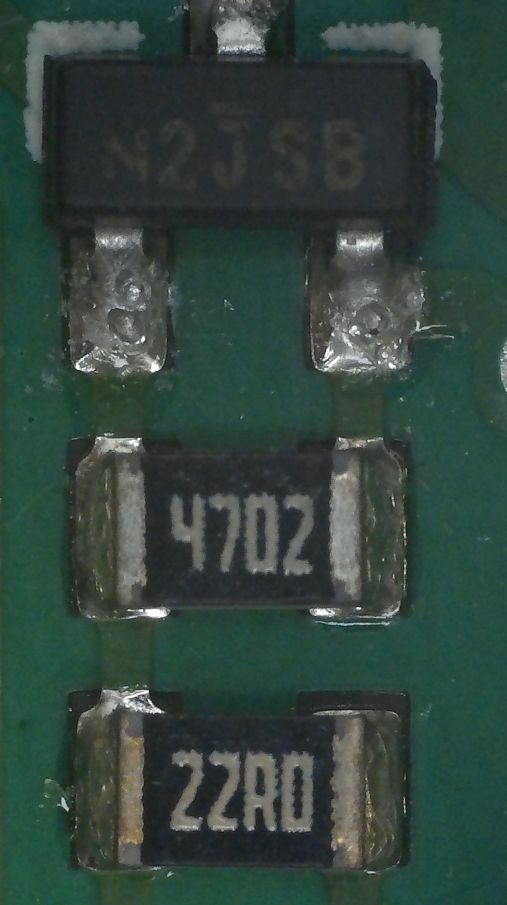

ich brauche eure Hilfe bei der Identifiierung folgendes SMD Bauteils
(siehe Anhang).
Beschriftet ist es mit N2JSB und es müsste sich um einen Transistor
(wahrscheinlich MOSFET) handeln.
Meine Suche hat MGSF1N02L ergeben, allerdings bin ich mir da nicht ganz
sicher.
Viele Grüße & vielen Dank
SMD
von Michael B. (laberkopp)
N2??? in SOT23 kann einiges sein
N????    IRLML2060  Infineon, IRF  SOT23=Micro3  HEXFET Power MOSFET
https://www.infineon.com/dgdl/irlml2402pbf.pdf?fileId=5546d462533600a401535664e5ef25fa
N2    R1100D221C  Ricoh  SON1408-3  U-low Icc, 2.2V±2%, 180mA
N2    2SC1653-2  NEC  SOT23=SC59  Sw, HV-drive, 150V, 50mA, 150mW,
B=90..180, 120MHz
N2    2SC1653N2  NEC  SOT23=SC59
DISPLAY TUBE DRIVE ,HIGH VOLTAGE SWITCHING NPN SILICON EPITAXIAL TRANSIS
TOR MINI MOLD
https://pdf1.alldatasheet.com/datasheet-pdf/view/5853/NEC/2SC1653.html
N2    KRC116S  KEC  SOT23=SC59  Sw, 50V, 100mA, 200mW, 200MHz,
R1/R2=1k/10k
https://www.kec.co.kr/data/databook/pdf/KRC/Eng/KRC116S-122S.pdf
N2    MGSF1N02LT1  Motorola  SOT23=SC59  n-ch mosfet, 20V 85mA
https://www.mikrocontroller.net/attachment/54169/Marking_Codes_V06_OE5VLL.xls
N2    MGSF1N02LT1  ONSemiconductor  SOT23=SC59  MosFET
N2    MMBC1653N2  Motorola, OnSemi  SOT23=SC59  npn 130V 50mA hfe 50-130
N2    MMBC1653N2  Samsung  SOT23=SC59  Switch, HV drive, 150V, 50mA,
150mW, B=50-130, 120MHz
N2    MMBT200  Fairchild  SOT23=SC59  Transistor, PNP, 45 V, 500 mA, G =
100 to 450 @ 10 mA
https://html.alldatasheet.com/html-pdf/54293/FAIRCHILD/MMBT200/406/1/MMBT200.html
N2    MMBZ5262C  MCC  SOT23=SC59  Zener Diode
http://mccsemi.com/PDF/ZenerDiodes.pdf
N2    RT1N241C  Mitsubishi  SOT23=SC59  Sw, 50V, 100mA, 150mW, 200MHz,
R1/R2=22k/22k
N2    Si2302CDS  Vishay  SOT23=SC59  N-Channel 20 V (DS) MOSFET
https://www.vishay.com/docs/68645/si2302cds.pdf
N2?    ILC5061M32X  Fairchild  SOT23=SC59  Voltage Detector 3.2V±2%,
Reset Open-Drain Output
https://html.alldatasheet.com/html-pdf/52972/FAIRCHILD/ILC5061AIC23/2907/7/ILC5061AIC23.html
?????    ELM0431BA  ELM  SOT23=SC59  2.5V Programable shunt regulator
http://www.elm-tech.com/en/products/voltageRegulator/elm0431ba/elm0431ba.pdf
die Frage ist, wer das auf 5 Stellen per per Chargennummer aufbläst. Am
ehesten wohl Diodes und IRF (Infineon).
von H. H. (Gast)
Das dürfte ein IRLML2060 sein.
Ist denn das Gerät aus dem Jahr 2012?
von SMD (Gast)
Danke für die Rückmeldungen. Gucke mir die Datenblätter nochmal im
Detail an.
Nein, das Gerät stammt aus 2017.
